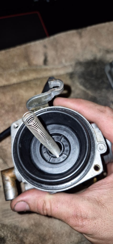

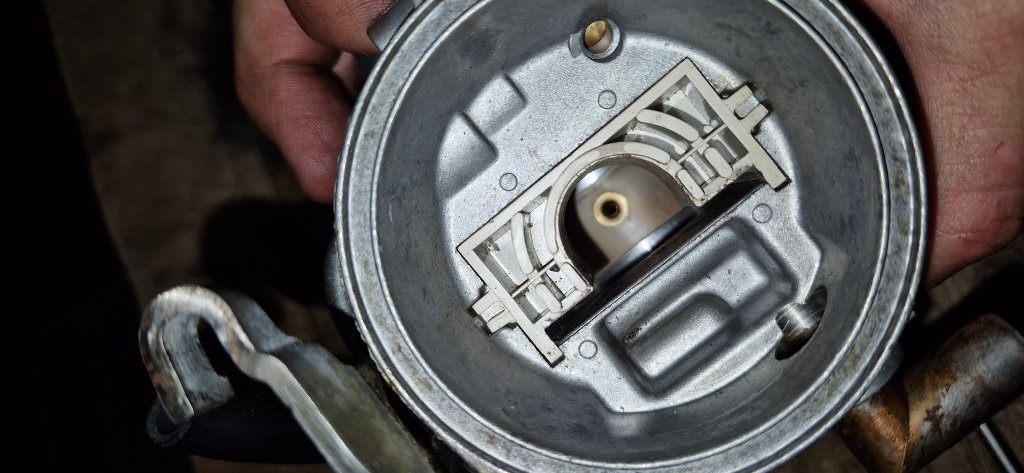

Im Anhang die Fotos. Die Leerlaufdüse ist frei. Siehe Foto.
Choke hatte ich bereits offen und die Funktion geprüft. Ich hatte vergessen zu erwähnen, dass die Verschraubung am Vergaser kein Dichtgummi hatte. Deshalb habe ich die sicherheitshalber mit Motordichtmasse verklebt.
Standgas ist vom letzten Versuch auf Maximum aufgedreht.

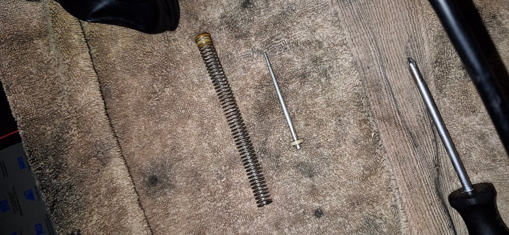

Im Anhang ein neues Foto. Irgendetwas auffälliges(außer der Stoff-Faser l.o., für die ganz genauen :lol: ).?
Die Gemischschraube habe ich zur Begutachtung inklusive Feder, Schweinchen und O-Ring rausgenommen.
Beiträge: 3737
Re: SP41-Motor will nicht starten :(
Wenn die längs verlaufenden Kanäle auch frei sein, dann wird es spannend.
Wenn trotz freiem Vergaser kein Sprit im Brennraum ankommt, siehe oben.
Bag
