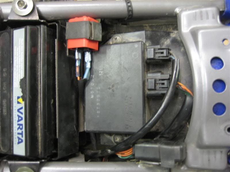

Und zwar habe ich heute (zumindest schon mal hinten) LED Blinker angebastelt. Dann wollte ich das Standardrelais gegen das rote von Louis tauschen.
Das orginale hat aber zu den einem Doppelstecker noch einen dritten Stecker. Das Universalrelais hat aber nur die 2 Pole ... also die im 90° Winkel.
Gibts ne Möglichkeit das irgendwie trotzdem anzuschließen?
Nur mit den beiden Kontakten hab ich nen Dauerblinken.
Irgendjemand hier im Forum hatte den dritten einfach mal weggelassen ... geht bei mit nich.
Jemand nen Tipp?

Die einfachste Lösung wäre wohl wenn du dir bei der Tante die passenden
Leistungswiederstände zum vorschalten vor deine LED-Blinker holst ... :?

Muss das dritte Kabel nicht einfach auf Masse gelegt werden? Schau mal im Schaltplan nach. Andernfalls gibt es auch 3-polige LED Relais, ev auf Ebay oder bei H-G.
Von Widerständen halte ich persönlich nichts. Wieder zwei extra Teile die irgendwo verbaut werden müssen, heiß werden sie auch, und man verbraucht den gleichen Strom wie vorher (in meinem Fall relevant da ich zahlreiche zusätzliche Verbraucher habe).

Ich hatte beim testen mal den Stecker an ne Mutter gehalten um zu sehen ob das Masse ist/brauch - passierte aber nichts ... es sei denn der 90° Stecker ist falsch belegt bzw nicht kompatibel zu meinem Relais.

OstseeKelm hat geschrieben:Ich hatte beim testen mal den Stecker an ne Mutter gehalten um zu sehen ob das Masse ist/brauch - passierte aber nichts ...
Der Rahmen wird bei der DR (normalerweise) nicht als Masse benutzt!
Ist der Dritte Kontakt am Blinkgeber nicht für die Kontrollleuchte da?
Da müsstest du dann 'eh was mit 2 Dioden basteln … also besser gleich
'nen Blinkgeber mit 3 Anschlüssen! (Und ob er rot ist ist doch egal! :wink: )
Hab hier nur 'nen Schaltplan für die SP44. Da hat's nur 2 Anschlüsse!

AWolff hat geschrieben:Ist der Dritte Kontakt am Blinkgeber nicht für die Kontrollleuchte da?)
Dann müsste es doch aber auch ohne gehen oder nicht?
AWolff hat geschrieben: Da müsstest du dann 'eh was mit 2 Dioden basteln … also besser gleich
Ich steh aber so auf das rote Teil ... habe extra schon nen Fenster in die Seitenverkleidung geschnitten :wink:

Übrigens, ich hatte in meiner SP46 auch das rote Louis Teil verbaut, hat knapp 2 Monate gehalten. Habe es durch ein elektronisches Relais ersetzt, war zwar teurer aber sollte mangels mechanischer Komponenten auch trotz offroaden ewig halten.

Naja aber Du hattest kein Kabel über! :)
Gibt wohl einige Modelle mit zwei und einige mit drei Polen.
Offroad fahren tu ich eh nich ... denke nicht das das normal ist, das der nach 2 Monaten abraucht.

ohne widerstand geht nichts,du brauchst für jeden blinker einen,dann stimmt die Frequenz wieder.der Blinkgeber sollte auch mit 2 Kabeln fünkionieren.Wahrscheinlich die kontrollleuchte nicht mehr
