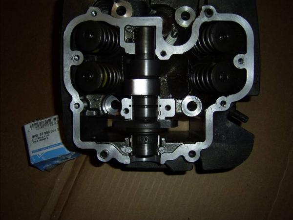

NWL 87 996 604 STD von Kolbenschmidt. Das passt für die beiden 25er Durchmesser.
Für den kleinen Stummel habe ich nichts. Nur das war im Kopf der RS noch absolut i.o.
Den Halbmond habe ich nicht verwendet.
Die neue Schale passte in der Breite genau und führt nun mit den Schultern.
Bei mir hats seit 10tkm gehalten und vom jetzigen Besitzer kam auch noch kein Mecker.

Hi, das neue Axialspiel lag bei 0,3 mm.
Da die Welle nicht axial belastet wird, denke ich, dass das ok ist.
Ich hab den jetzigen Besitzer seit einigen Wochen nicht gesehen.
Er nutzt ausschliesslich die RS für den Arbeitsweg.
Demnach müsste die Sache nun seit mindestens 15tkm halten.
