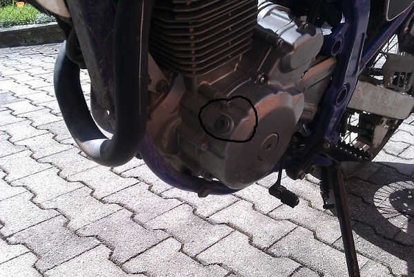

hi habe mir bei hessler den öldruck-schalter bestellt , bin mir aber nicht ganz sicher ob das richtig ist wo ich den reindrehen möchte . das ist doch die schraube unter dem getriebe die ca. 10cm von der öl-ablasschraube entfernt ist (inbus-schraube) oda ? bekomme den aber auch ned reingedreht steht die mutter am getriebe gehäuse an, weil das schraubenloch leicht versenkt ist . weiß echt nimmer weiter

In seiner Produktbeschreibung steht doch, dass das Ding ins Ölstand-Guckfensterchen rein kommt... Schreib dem Stefan doch einfach ne Mail, wenn du nicht weiter weißt, der erklärts dir dann sicher.

der Öldruckschalter wird in das Gewinde zum Öldruckmessen eingeschraubt. Das ist die Verschlussschraube links neben dem Ölschauglas und hat ein Gewinde M14x1,25.

Ah richtig, bei dem Schauglas hats ja links daeneben noch die Schraube, ich vergaß...

Nein, ernsthaft; in besagter Produktbeschreibung steht ja, die 46er hat die entsprechende Schraube "vorn am Kurbelwellengehäuse", fehlen tut die schon mal nicht. Hinter der Ölablasschraube unterm Getriebe zu schauen ist also eher die falsche Richtung.

Das ist das Schauloch fürn OT der Kurbelwelle, glaube nicht dass die Schraube gemeint ist... Guck mal mittig unterm Motor, VOR der Ölablasschraube, eher auf der linken Seite? Wo genau die bei der 46 is, weiß ich auch nich.
http://www.alpha-sports.com/dspt/2001%20DR650SE/11.gif
Schätze mal, es ist die Schraube Nummer 13 (unten links), sicher bin ich mir nicht ganz.

Ich würde auch auf Nr 13 Tippen, ich glaube das auch schon mal gesehen zu haben.

Bei der SP46 kommt der Sensor da rein:
Erfahrungsbericht Öltemperaturanzeige
Ist M14 x 1,25 genauso wie die Ölablassschraube

Da geht´s aber um einen Temperaturfühler und hier um einen Öldruckschalter, ist das dann die selbe Öffnung?
Re: öldruckschalter
"Der Schalter wird bei allen DR BIG Modellen und den DR650 SP41-45 an Stelle der dicken Öldruck - Inspektionsschraube schräg unter dem Ölfilter eingesetzt. Die DR 650 SP46 hat diese Schraube vorn am Kurbelgehäuse (siehe auch Handbuch)." - Produktbeschreibung
Wie ich auf das Fensterchen kam, weiß ich jetzt auch nicht mehr!
Die Schraube wo Helsche sagt, bei alpha-sports in der Explosionszeichnung die Nummer 13, ist das gesuchte. Noch mehr ungenutzte Öffnungen hat der Deckel sowieso nicht.
