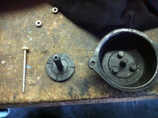

Ich habe jetzt meinen Vergaser zerlegt. Auf der Düsennadel steht 6F6 drauf.
Der Sprengring ist in der Mitte der 5 Nuten befestigt. Ist das o.k.?
Wäre das die richtige?
Den Anschlag habe ich aus dem Deckel rausbekommen. Es sind noch 3 so Nasen um die Aufnahme der Feder rum. Müssen die auch noch weg?
Rausschleifen?
Dank im voraus!!!
Jörg
Rausschleifen?
Dank im voraus!!!
Jörg

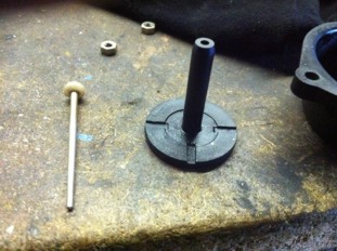

Hast du so ein Ding wie aus dem Bild rausgenommen oder sah das anderst aus?
Ich vermute fast die war schon offen.
Mathias

Hallo
Bei mir schaut das aber etwas anders aus!!
Auf der Düsennadel steht 6F6 drauf !!
Bitte um Hilfe
Ist Sie jetzt offen oder nicht??
Gruß an Alle Jörg
Bitte um Hilfe
Gruß an Alle Jörg

Sag ich doch, die war schon offen....und nicht beirren lassen..... das ist nur gesteckt.
Also wieder zusammenstecken..... und 6F6 ist super
Wenn sie gedrosselt gewesen wäre, wäre auf Deinem Teil noch der Pilz aus meinem Bild gesteckt = Vergaseranschlag.
Mathias
Mathias

Re: Werksdrosselung
Danke für die Hilfe
Werde Sie morgen wieder zusammenbauen und am Freitag wird Sie angemeldet.
Dann werden wir ja sehen wie sie geht,grins
Jörg
Jörg
Re: Werksdrosselung
Alles klar sie läuft wieder!
Nach der Pobefahrt denke ich müsste Sie volle Leisutng haben !!
