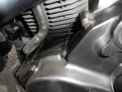

Hallo zusammen!
Ich will mir ein DR zulegen. Heute habe ich eine Probefahrt mit einer sp43b gemacht.
http://suchen.mobile.de/fahrzeuge/showD ... ion=bottom
Das Moped war allgemein schlecht gepflegt, stand in einer werkstatt und war ziemlich staubig. Am Motorschutz innen sind mir gleich ältere Ölspuren aufgefallen. Bevor ich losgefahren bin war sie aber noch trocken und am Standplatz und drumherum habe weder ich noch mein Begleiter Ölflecken gesehen.
Nach ca. 40km inkl. Autobahn ergab sich folgendes Bild:
Das Ding war vor ca. 200 km beim Kundendienst gewesen: Flüssigkeiten und Zündkerze getauscht. TÜV fast neu.
Papiere sind stimmig. Hat ca 22tkm.
Da es mein erstes Moped ist und ich als Schrauber keine Erfahrung habe kommen natürlich Fragen auf:
Ist das was ernstes oder eine häufiges Leiden das mit Dichtungswechsel leicht behoben werden kann?
Wieso taucht sowas knapp nach Kundendienst auf?
Ratet ihr ab?
Danke schonmal vorab!

Wurde die Ausgleichskette gespannt?
Wenn das Öl aus dem Seitendeckel kommt.... bei der SP43 sind das zwei Dichtungen.....
http://www.tigerparts.de/shop/main_bigw ... ms_id=2783
http://www.tigerparts.de/shop/main_bigw ... ms_id=2557
.... darauf würde ich mal tippen. Wie aufwendig das ist? keine Ahnung, den die Kicker kennt nur die innere Dichtung und das ist kein Thema. Da hängt aber noch der Anlasser irgendwie mit dran und davon hab ich absolut keine Ahnung.
Kann aber auch sein es:
..... kommt es aus dem Zylinderfuss, ist es enorm aufwendig die Dichtung zu wechseln..... da muss Zylinderkopf u. Zylinder runter..... das ist nicht ohne und die Dichtungen kosten schon auch was.....
Ich hab mir vor drei Jahren eine SP42 mit 19000km geholt. Die war auch erst in der Vertragswerkstatt gewartet und hatte trotzdem keinen Luftfilter mehr. Denn würde ich mir anschauen.......
Bei dem Preis finde ich trotzdem, sie sollte dicht sein. Und staubig? Sagt nicht viel über den "Pflegezustand" aus, den bei dem km Stand kann sie ja nicht viel gefahren worden sein.
Mathias
Mathias

und wenns die Deckeldichtungen nicht sind sondern die Fussdichtung, würd ichs mal mit nachziehen der Zylinderschrauben versuchen bevor ich den Zylinder runtermache.
Und zwar mit dem richtigen Drehmoment
Vieleicht bringts was.

Hi,Mathias hat geschrieben:Wurde die Ausgleichskette gespannt?
wenn die hintere der beiden Dichtungen getauscht werden muss ist es aufwendiger, da dazu das Polrad der Lichtmaschine mit einem speziellen Abzieher runter muss.
Im Besten Fall sind aber auch einfach die Schrauben des Lima-Deckels nicht mit dem korrekten Drehmoment angezogen worden. Aus Erinnerung müssten das 10NM (Angabe ohne Gewähr!) sein. Also mit einem guten Drehmomentschlüssel nochmal nachprüfen (ich meine nicht solche Dinger mit 10-200 NM aus dem Baumarkt, dann ist ruck zuck die Schraube ab).
Was sagt der Vorbesitzer zu dem Mist? Das hat er ja anscheinend verschwiegen?

Kann ich bestätigen. Heute selbst im Bucheli zwecks zuschrauben nachgeguckt: 10-15NM für SW8 SchraubenDennis hat geschrieben:[Aus Erinnerung müssten das 10NM (Angabe ohne Gewähr!) sein. Also mit einem guten Drehmomentschlüssel nochmal nachprüfen (ich meine nicht solche Dinger mit 10-200 NM aus dem Baumarkt, dann ist ruck zuck die Schraube ab).

Jep, ich kann mir nicht vorstellen, daß es viele DR gibt, bei denen die vorschriftsmäßig nach 6000 oder so nachgezogen wurden - auch wenn es auf der Rechnung standEasy hat geschrieben:Servus,
Und zwar mit dem richtigen Drehmoment![]()
Die Deckelschrauben würd ich mal mit ner 1/4"-Knarre und zwei Fingern kreuzweise nachsetzen und das bisschen Schwitzen da unten ansonsten wohlwollend ignorieren - kein Grund für irgendwelchen wilden Aktionismus...
Zumal die Karre als solche doch ein faires Angebot ist - zumal VB.
