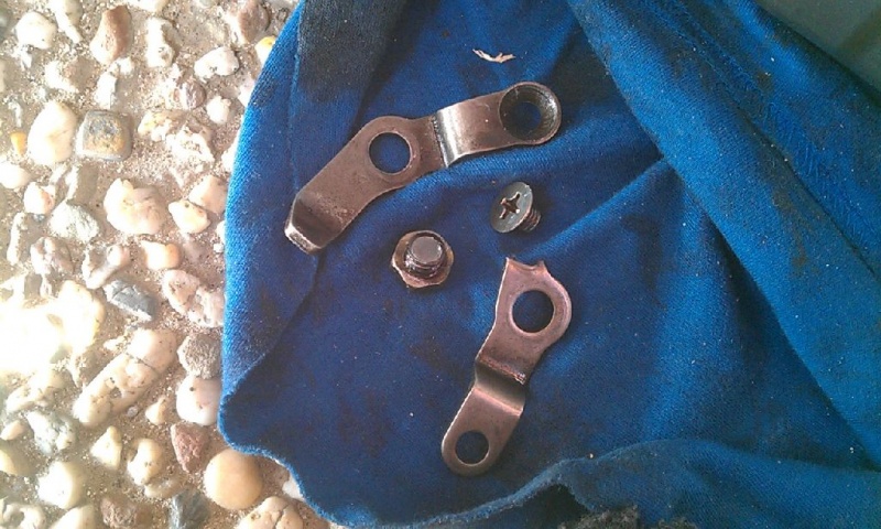

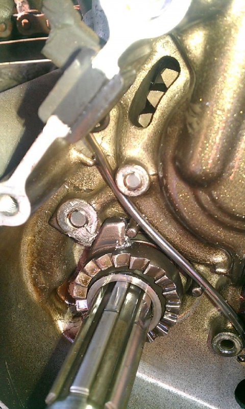

nach dem Winter meine SP41 rausgeholt, erstmal alles nachgeschaut, alles gut. Beim Ankicken hat sie dann mal zurück getreten und ich bin vom Kicker abgerutscht. Der ist dann nach oben geschlagen und hat beide Schrauben der Anschläge abgerissen.
Gibts Erfahrungen wie ich am besten die beiden Gewinde aus dem Block kriege??? :cry:
bei dem einen fehlt auch wohl etwas....
die kleinen ärgern mich!!

Jop,
anbohren, Torx-Bit reinprügeln und rausdrehen!
Re: Kickeranschlag Schrauben abgerissen
mittig ankörnen und Bohren dann mit linksausdreher raus schrauben.
Wenn du damit noch keine Erfahrung hast lasse dir von jemand helfen, die Ausdreher brechen auch bei zu viel Gewalt ab und dann ist ganz Essig.
Gruß Gerd

na das list sich ja erstmal noch hoffnungsvoll. Der ori Sicherungslack an den Schrauben gibt also freiwillig nach?
Das mit dem Linksausdreher veruche ich mal.

kann mir jemand sagen, ob es an der Stelle Sacklöcher sind und wenn ja wie tief sind sie? :?:
