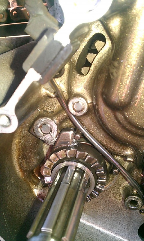

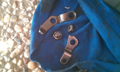

nach dem Winter meine SP41 rausgeholt, erstmal alles nachgeschaut, alles gut. Beim Ankicken hat sie dann mal zurück getreten und ich bin vom Kicker abgerutscht. Der ist dann nach oben geschlagen und hat beide Schrauben der Anschläge abgerissen.
Gibts Erfahrungen wie ich am besten die beiden Gewinde aus dem Block kriege???
