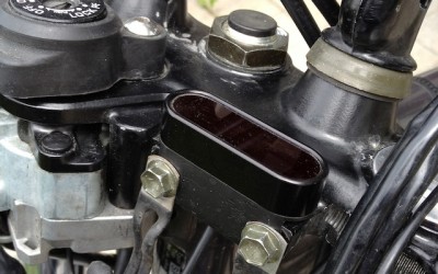

@Helsche: Die Ablage ist für die Werkzeugrolle!
Spaß beiseite: Das war eigentlich als Platz für drei LEDs für die Kontrollleuchten gedacht. Nach Fertigstellung + Anbau musste ich aber erkennen, dass das von Design nicht reinpasst. Insofern sieht es jetzt - etwas umgearbeitet - so aus:
Von oben ist jetzt rein gar nichts mehr von der Halterung zu sehen, nur noch das Instrument.
Es gefällt mir nach einer Probefahrt allerdings noch nicht so ganz - da wird noch mal nachgebessert (und dann kommen auch gleich die Anzeigeleuchten mit rein). Allerdings erst im Juni, nächstes Wochenende ist erst einmal Schwarzwald mit der DR angesagt!

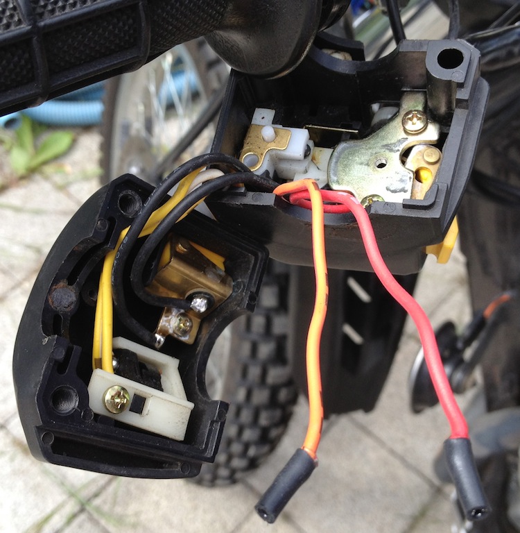

So, hier noch mal ein Bild zum Umbau des (ansonsten komplett überflüssigen) "Pass"-Tasters (der mit den zwei schwarzen Kabeln) als Fernbedienung für das Motogadget Mini:
Das rote und das rot-orange Kabel, die ursprünglich am Taster angelötet waren, habe ich entfernt und mit etwas Schlumpfschlauch an den ungekürzten Enden isoliert (braucht man ja vielleicht doch irgendwann noch mal...). Am Hupentaster liegt die erforderliche Masse an (schwarz-weisses Kabel), an den Kontakt habe ich einfach ein kurzes Stück Kabel (schwarz) angelötet und dieses in die Oberschale geführt. Das zweite schwarze Kabel habe ich neu verlegt; es geht runter bis hinter den Scheinwerfer, an den Schaltkontakt des Motogadget Mini (die Umschaltung im Menü erfolgt hier mit einem Kontakt gegen Masse). Ein wenig fummelig, die ganzen Kabel wieder ordentlich in die Schalterschalen reinzubekommen, aber es geht!
Funzt super und sehr komfortabel!
