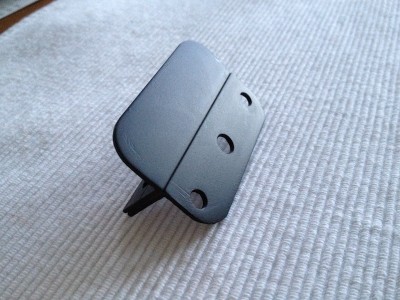

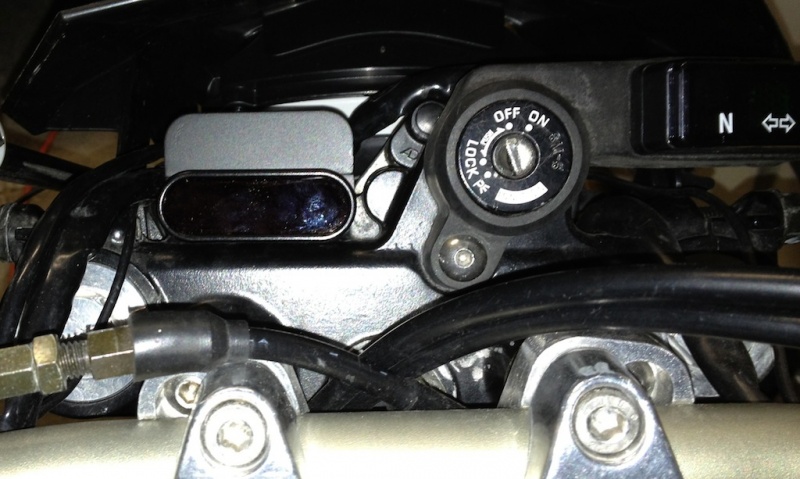

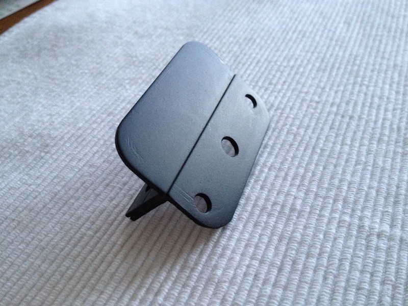

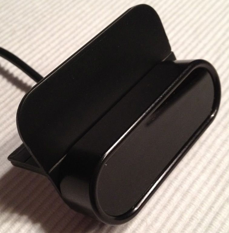

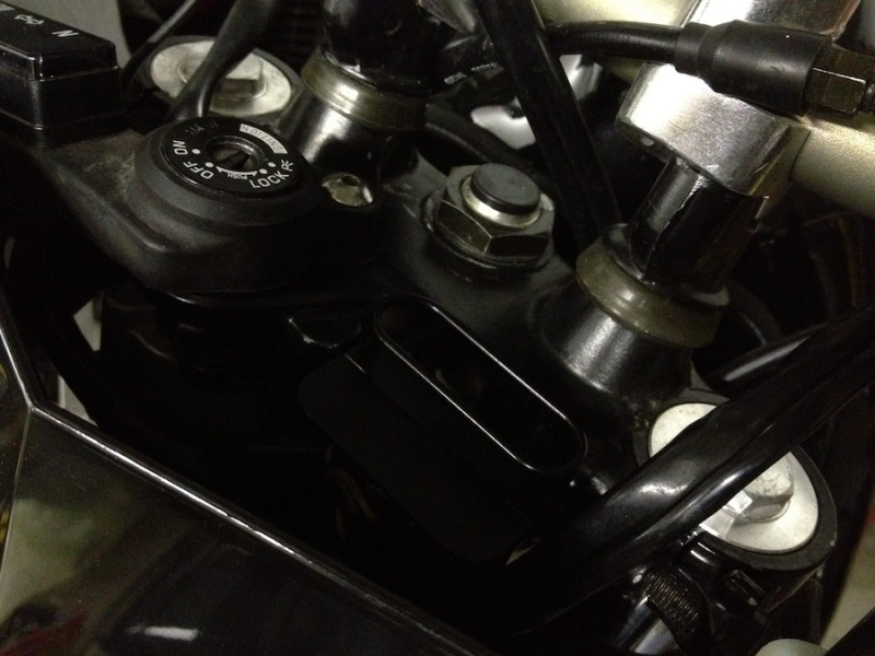

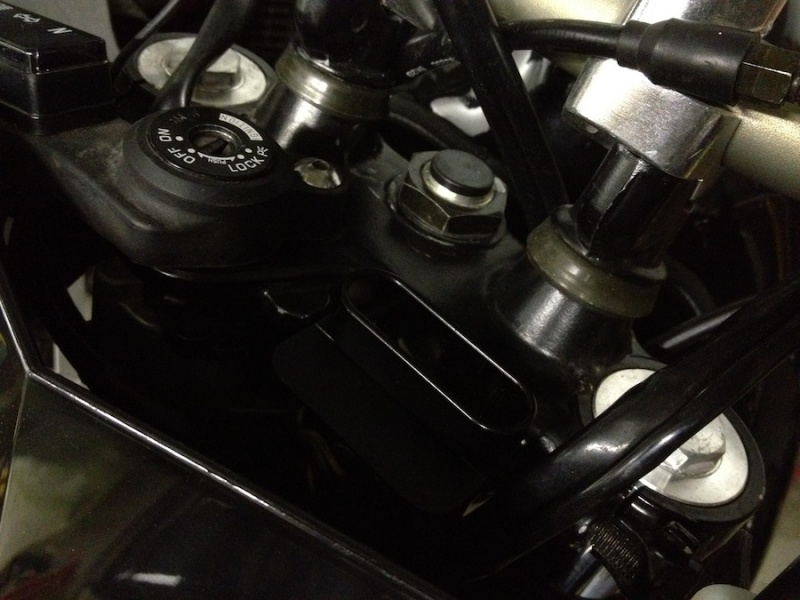

Halter für Motogadget Mini
Hier mal die ersten Bilder!
Selbstgebauter Halter, mit montiertem Instrument, an der Suzi von oben und von der Seite:
Zuletzt geändert von CXO am 24 Apr 2012 21:56, insgesamt 1-mal geändert.

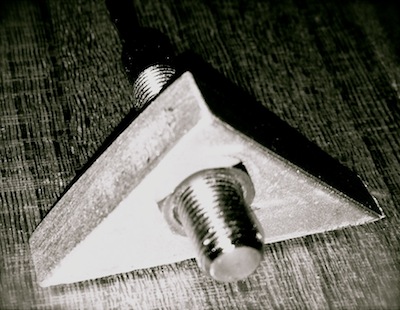

So, die Planung steht. Der Geber kommt ans Hinterrad.
Dazu habe ich mir eine kleine Halterung gebaut - ein Dreieck aus Alu (geschnitten aus einem Stück Rechteckprofil):
Die Länge der Seiten am Rechten Winkel beträgt übrigens jeweils 2 cm, die Dicke des Halters 5mm.

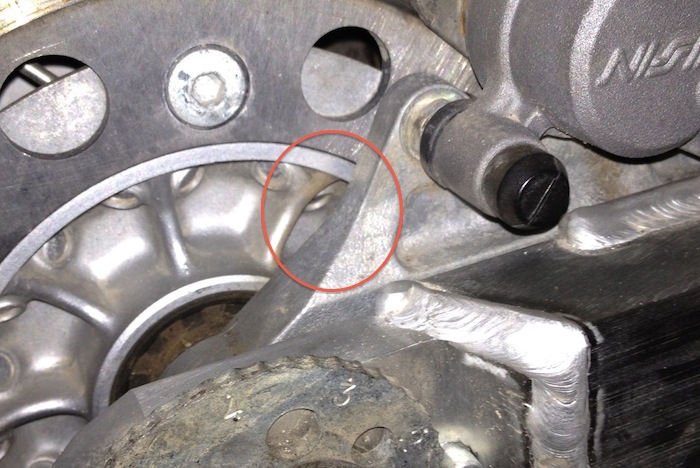

Und da wird es dann mit 2 Komponenten-Haftstahl dran geklebt (Halterung des Bremssattels der Hinterradbremse):
Den kleinen Magneten werde ich passend innen in die Felgennabe kleben (ebenfalls mit Haftstahl).

Die Halterung des Instrumentes habe ich noch mal modifiziert, da sie mir so doch nicht ganz gefiel. Jetzt ist sie von oben praktisch unsichtbar.
Für die Umschaltung der verschiedenen Modi des Motogadget Mini nutze ich die "PASS"-Taste in der linken Armatur (die sowieso eigentlich komplett überflüssig ist...). Dazu musste ich die Verdrahtung des Schalters etwas modifizieren, da dieser auf Plus schaltet, das Motogadget Mini aber Masse zum Schalten benötigt... War etwas fummelig, aber jetzt geht es prima! Dazu habe ich einen zusätzlichen Draht in den Schalter gezogen. Masse ist ja schon da (-> Hupentaster, schwarz-weisses Kabel).
Für die Drehzahlabnahme am Zündspulenkabel habe ich den entsprechenden zugehörigen Sensor von Motogadget (Zubehör) verbaut.

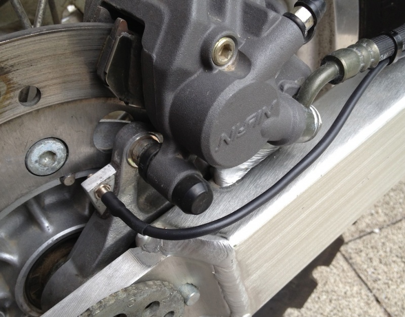

So, hier ein Bild des fertigen Anbaus des Sensors am Hinterrad!
Die Halterung ist mit Haftstahl an den Bremssattelträger geklebt.
Der (winzige) Magnet ist mit einem Tropfen Haftstahl auf die Fläche direkt unter der Bremsscheibe geklebt, passt da perfekt drauf und fällt überhaupt nicht auf! Ist auf dem Bild etwas links vom Sensor gerade noch zu erkennen.
Das Kabel des Sensors habe ich im ersten Teil (ca. 15cm) noch mit einem Stück Schlumpfschlauch ummantelt, um hier eine höhere mechanische Festigkeit zu erreichen - das Kabel des Sensors ist schon sehr dünn und labberig...
Kommentare erwünscht! ;-)
