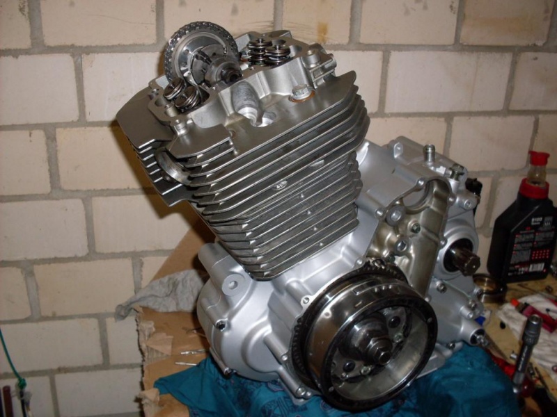

So, es ging dann mal wieder weiter. Nachdem ich mir einen freien Tag gegönnt habe um meinen Susi Händler aufzusuchen damit ich die Nutmutter festschrauben lassen konnte, ging es wieder in den finsteren Keller um weiter zu schrauben. :D
@Helsche: Nee, nicht 140Km, 70 sind schon der komplette Weg! Ist nur immer ätzend bei dem Händler, da wird alles nur mit Auftrag gemacht, aber die haben wenigstens Ahnung und sind nett!
Gut, Nutmutter ist endlich fest, Lima und Primärzahnrad auch, dann noch schnell den Kupplungskorb gemacht und dann kam das Chaos, der Kolben in den Zylinder.
Nach zehn Versuchen hatte ich dann die Nase voll, habe den Kolben wieder vom Pleul getrennt und erst in den Zylinder eingeführt. Alleine ist das nämlich fast unmöglich die Ringe zu drücken, den Zylinder zu halten und den Kolben einzuführen. Deswegen der andere Weg. Dann den Kolben so weit in den Zylinder gedrückt dass man gerade noch den Kolbenbolzen wieder rein bekommt und montiert, das war komplett auf dem Weg in drei Minuten erledigt. :D
Kopf drauf, wobei ich witzig finde dass im WHB falsch angegeben ist wo die Bolzen vom Kopf eingeschraubt werden (von der Länge her).
Mit der Nocke kam ich erst gar nicht klar, ich hatte keinen Plan wie ich die Kette über das Kettenrad bekommen soll und dann noch in der richtigen Stellung, hat mich fast eine Stunde gekostet bis ich das hinbekommen habe. Hoffe mal das stimmt so. Aber wenn das Polrad auf OT steht und die Nocke so eingelegt ist das die Striche mit dem Kopf plan sind und der kleine Bolzen nach vorne rechts zeigt solte das doch stimmen? :?:
Habe dann den Motor ein paar mal durchgedreht, bleibt auch gleich von den Strichen.
Nur ist die Kette extrem stramm, durch die Spanneröffung kann man die eigentlich nicht wirklich (kaum) bewegen, ist das normal? (Ist neu!)
Ist mir aber auch schon beim zerlegen aufgefallen. Da ist der Spanner da nämlich beim Ausbau ausgefahren.
Morgen muss ich einen neuen Drehmomentschlüssel besogen um den Kopf nachzuziehen, meiner hat nach dem ersten Bolzen leider ein "Knirsch" statt Knack gemacht, dem traue ich nicht mehr. Da gehe ich lieber auf Nummer sicher.
Sonntag habe ich wieder ein paar freie Stunden, dann geht es weiter. Langsam sieht man wenigstens was es werden soll. :D

Ich hätte an deiner Stelle ja erstmal den Rumpfmotor in den Rahmen gesetzt. Das wir mit aufgebautem Top-End nämlich nicht gerade leichter...
Probleme mitm Kolben hatte ich bisher nur beim Wössner, da war es etwas fummelig. Original und JE-Kolben gingen einfach.
Bei der Nocke kann man eigentlich auch nix falsch machen... wenn die vordere Spannschiene richtig in der unteren Führung steckt, dann müsste man am hinteren Kettentrum schon Spiel merken...
Also ohne Spanner kannst du gar nicht am Kettentrum wackeln?
Ja KW auf OT und dann Haltestift der NW auf 2 Uhr. Manchmal ist man sich um einen Zahn nicht ganz sicher (Steuerkette gelängt?), dann von hinten durchs Spannerloch gegen die Kette drücken und schauen in welcher Stellung es am besten passt.
Der Spanner fährt beim Ausbau immer komplett aus.
Viel Erfolg weiterhin! Da wirst du ja dieses WE fertig :wink:
