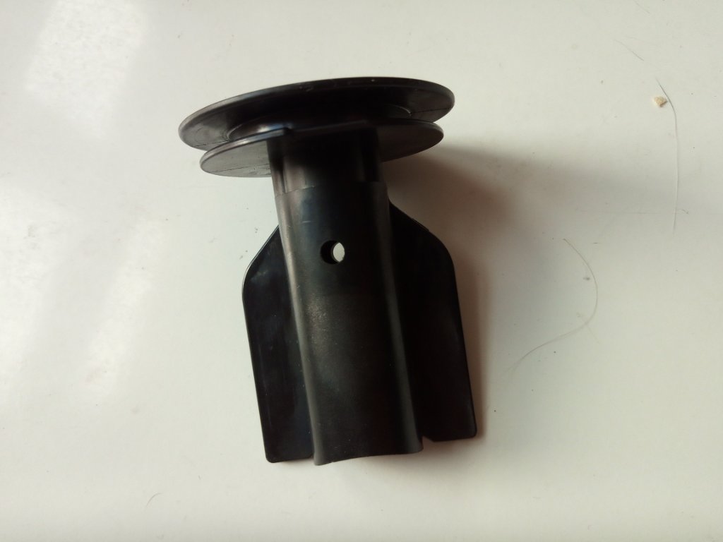

hab zur maschine auch nen schieber mit bekommen.
Leider zeigt das bild die bohrung nicht.
wenn das der gedrosselte schieber ist, wie viele Bohrungen hat der dann?
und wenn ich das ding vorzeige, dann kann tüv das als offen eintragen?

ob der Schieber die Drosselversion ist oder nicht hängt davon ab wo er die Bohrungen hat. Mach davon mal ein Foto.
Mit dem Teil zum TÜV gehen kann funktionieren oder auch nicht. Im Normalfall brauchts dafür eine Bescheinigung von einer Werkstatt.
Warum auch immer, ich würds ja verstehen wenn man Drosseln will und das Eintragen muss.
Was ich aber noch machen würde ist die Nadel und die Hauptdüse kontrollieren, es kommt immer mal wieder vor daß entdrosselt wird und nur der Schieber getauscht wird. Es müssen aber dann auch eine passende Düse und Nadel eingebaut werden.
Gruss Wolfgang

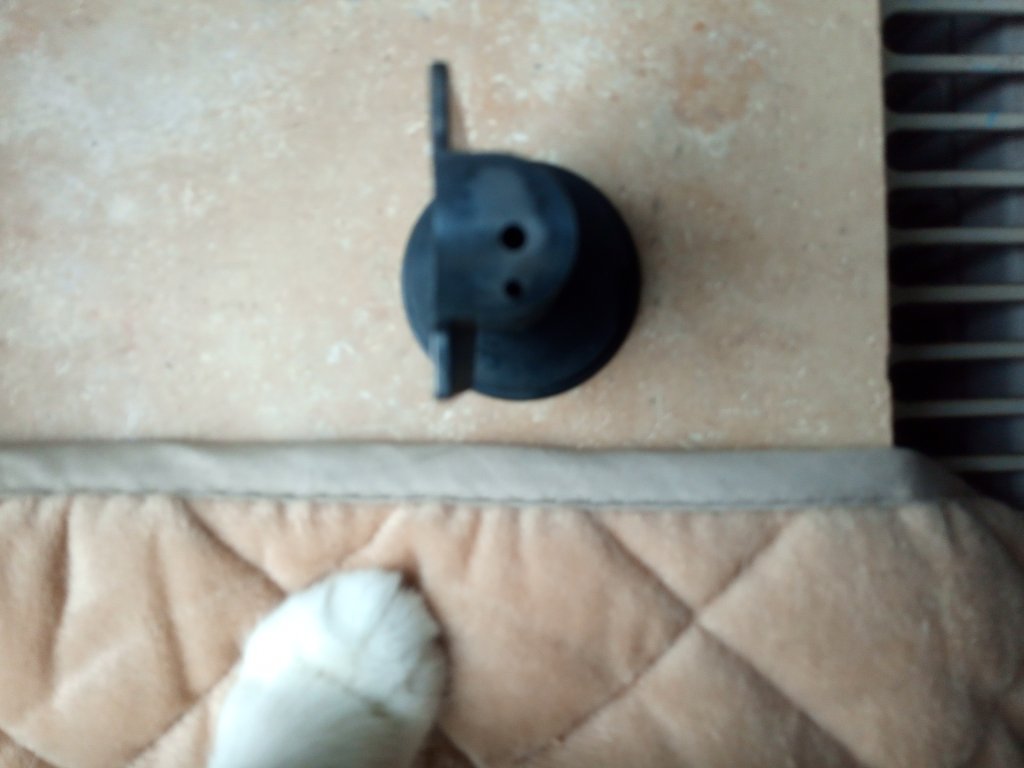

Danke Wolfgang,
hab den schieber nun gefunden.
Der hat ein Bohrung.
Die Katze hat das auch kontrolliert :D
Das ist doch der gedrosselte. Oder?
Danke

nein die Bohrung unten muss so sein.
Dann ist der Schieber nicht gedrosselt, sonst hätte er die Bohrung seitlich.
Gruss Wolfgang

huch,
nur noch mal zur sicherheit von der seite.
Muss wohl echt mal auf einen prüfstand und auch mal vergaser aufmachen.
Könnte schwören, dass da paar`n`vierzig ps anliegen ....

Ist das der selbe Schieber auf beiden Fotos? Wenn ja dann sind die seitlichen Bohrungen die Drossel.
Das erste Bild ist etwas unscharf, die kleine Bohrung unten am Schieber sollte dann aber zu sein.

Ist die seitliche Bohrung unten durchgehend und nicht nur angedeutet?

ja. sowohl an den seiten als auch unten kannste durchgucken.

Dann ist der Schieber quasi beides, Gedrosselt und wieder nicht. :lol:
Durch die Bohrung unten öffnet der Schieber trotz der seitlichen Bohrungen ganz. Nur macht er das, bis die seitl.Bohrungen durch die Schieberführung verschlossen werden, schnell und ab da dann langsamer.
Muss eine interessante leistungsentfaltung sein :shock:
