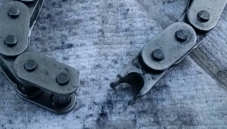

Hier mal ein Bild der gerissenen Kette ist dass verschleiss " bei angeblich 21.000 km oder hab ich zu fest gespannt?? Bin wohl langsam mit dem Thema im falschen forum mit falschen Titel

Eigentlich kann man die nicht überspannen, hat doch ein Federspanner, oder?
Schau dir doch mal die Bruchstelle genau an, mit Lupe, ob das ein Materialfehler war, zB wenn nicht die ganze Bruchfläche rauh ist, sondern irgendwo glatt, war da evtl. schon ein Riss mit eingebaut ...

meine erste 600er habe
ich mit der ersten AGW Kette
bei 86 tkm verkauft. Verschleiß
ist das daher nicht.
In letzter Zeit wurde das
äfter gepostet. Komisch.
Am nicht spannen liegt es
m. E. auch nicht, da nach 20
tkm noch nichts schleift
und du ja die Kette zudem
gespannt hattest.
Ich bin mit überspungener
AGW Kette von Libyen
heimgefahren. Die Unwucht
hat die Zähne eines AGW
Rades einseitig gebogen aber
gerissen ist sie nicht.

Man kann schon zu fest spannen, wenn man meint man müsste der Feder mit der kleinen Schraube beim Spannen helfen. Die kleine Schraube ist nur zur Sicherung da wenn die beiden Schrauben die den Spanner halten lose werden sollten. Dann verhindert die das der Spanner nachgibt und die Kette zu lose wird.maz hat geschrieben:Eigentlich kann man die nicht überspannen, hat doch ein Federspanner, oder?
Wenn ich der Feder etwas beim Spannen helfen will dann drücke ich mit dem Finger etwas auf den Spanner in richtung Feder und zieh die Schrauben an.
Und wenn die Kette nicht gespannt wird und wild da drin rumschlägt kann sie auch reissen.

Schau ich mir am Wochenende mal genau an die bruchstelle.
Habe ganz genau nach Anleitung gearbeitet beim spannen. Kann es unter Umständen sein dass die Kette beschädigt wurde durch dass lose zahnrad wo der kein weg war und die Mutter locker. Hatte alles nur auf der Welle gehalten weil es am Lima-Deckel angelegen war. Möchte von wolfgang die Alternative Kette kaufen. Weil langsam wird die dicke echt teuer und dass polrad muss ja auch ab. Muss ich dabei auf was besonderes achten?

Reifen sind erstmal passe. Zurzeit such ich ein Getriebe weil meins Zähne gelassen hat und blockierte und dadurch die Kette gerissen ist. Gibt's an den Moped überhaupt was wo nicht kaputt gehen kann?
