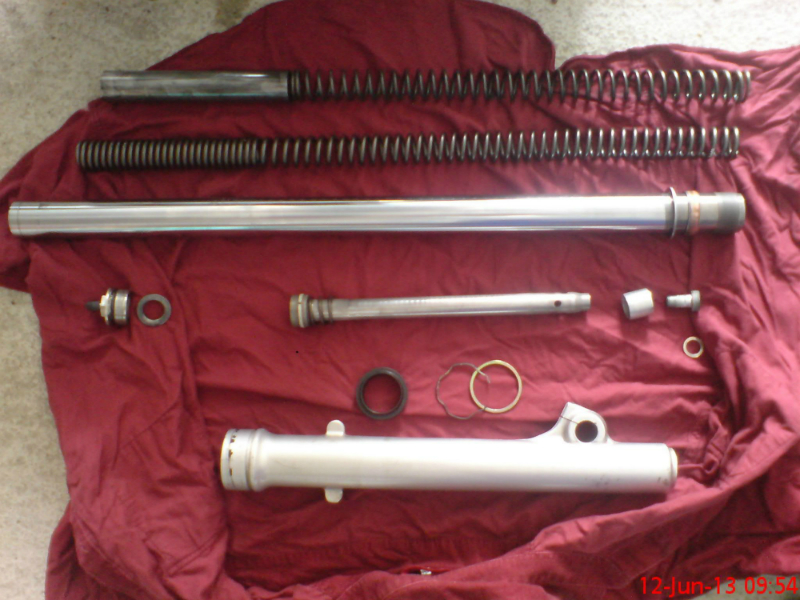

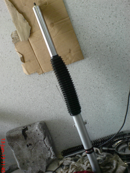

Zu deiner Gabel:
Du hast in Deiner Reparaturliste eben diese nicht aufgeführt!
Daher gehe ich davon aus, dass in der Gabel sowohl die gammelige Suppe von Gabelöl als auch die ausgenudelten orig. Federn samt den Hülsen drin sind!
Ergo:
Bestellst Dir den Gabeldichtringsatz, neues Gabelöl und Wilbersfedern dazu. Das ist natürlich nochmal Arbeit und eine Investition die sich aber durchaus lohnt, denn so zu fahren macht Dir sicher nicht lange Spaß!
siehe hier:
oben orig. Feder mit Hülse, darunter progr. Wibersfeder, Kleinteile
der Gegenhalter: Mutter SW 27 auf Schlagschrauber- Bithalter geschweißt
...Fortsetzung folgt...

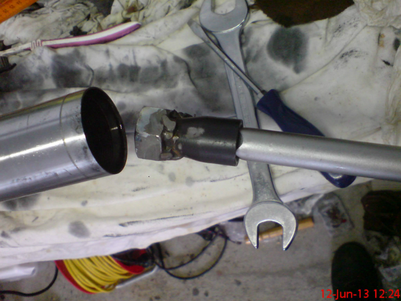

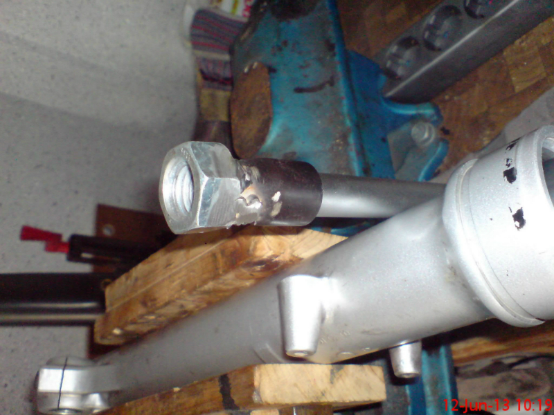

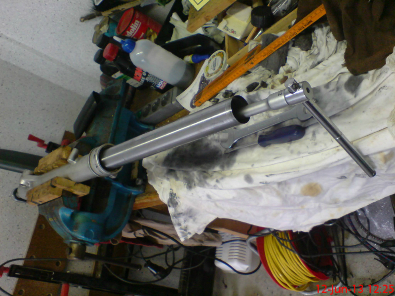

Du musst Dir nur dieses "Werkzeug" bauen um bei der Demontage den Innenvielzahn im Gabelstandrohr festhalten zu können.
Ist eine Mutter SW 27 die ich auf den Bithalter eines Schlagschraubers "draufgepappt" :roll: habe, unter Anleitungen findest Du das auch...
Viel Erfolg und Spaß beim Schrauben!
