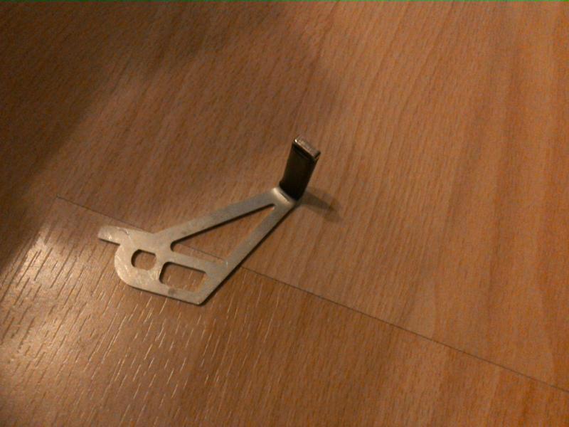

Dieser Bügel für die Deko ist natürlich nicht rechtzeitig gekommen. Also ich gestern zu Louis und so nen Bowdenzugreparaturkit geholt. Gestern Nachmittag eingebaut. Dekohebel eingestellt und siehe da,einmal kicken und sie sprang sofort an. Heute große Tour gemacht. Und ich muss sagen sie springt jetzt fast immer beim ersten Kick an. Ich denke ich hab den Dekohebel bischen besser eingestellt wie vorher.Wenn der Hebel da ist Berichte ich mal wie es mit dem klappt.

Ist der Hebel mittlerweile angekommen? Sind die Winkel und Ecken am Ventildeckel, wo der Hebel dranklackt bei DR650 und Dr600 gleich? Dann müsste das Teil ja eigentlich auch an die 600er dranpassen.

Das Teil ist da,hab ich aber noch nicht eingebaut.Hab mein Zug repariert und sie läuft gerade topp. Ist auch ziemlich klein das Bauteil. Müßte überall passen. Gruß René

Wie funktioniert der Winkel? Muss man ihn die ganze Zeit während des Startens festhalten oder bleibt das Ventil von selber offen und man muss den Hebel bewußt wieder schließen?

Der Bügel bleibt in der Position und wird durch
den Startvorgang wieder geschlossen.

Mit Bügel oder Winkel meint Ihr den Dekohebel oder ?
Das ist das wie bei dem Kickermodell...
Der Hebel hält selber, wenn der Kolben über en OT läuft schnappt er raus und der Kolben hann einmal richtig durchziehen.

Ich denke sie meinen den Winkel den man anstelle des Bowdenzug montiert. Der geht alleine wieder zurück. Man benutzt die alte Feder wieder. Ich hab ihn aber noch nicht eingebaut. Keine Zeit und sie läuft gerade super mit Zug.
Am Anfang ist ein Link von eBay,da sieht man den Hebel. Gruß René

Ahh jetzt Steig ich durch
Zug ganz raus und manuell betätigen ^^

Genau. Der Vorgang ist der gleiche. Nur man zieht halt nicht den Hebel am Lenker,sondern den Hebel direkt an der Deko. Dann kann nix mehr reissen. Und da wo man den Hebel anfasst ist Gummi drum.

Alternativ dazu, kannst duch auch einfach ein Innenzug besorgen mit nippel und den alten Zug rausziehen und den neuen einfädeln und am ende die nippel fest draufschrauben.
So hab ich es gemacht, als ich das selbe Problem hatte.

Ich habe mal ein Bild gesehen, wo einer einen Löffel
als Hebel direkt dran geschraubt hat

So hab ich es ja jetzt gemacht. Und sie läuft so besser wie vorher was darauf schließen lässt das die Deko nicht richtig eingestellt war. Und wer war da zuletzt dran. Die Werkstatt im letzten Herbst beim Motorcheck usw.
