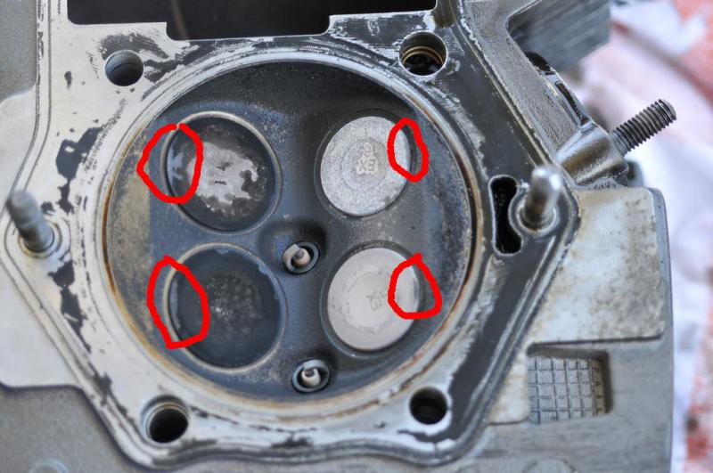

So, ich habe den oberen Kopf demontiert. Also der Kolben hat 4 leichte eindellungen von den Ventilen. Die 4 Ventile sehen erstmal gut aus. Die Steuerkette ist abgerissen. Die beiden Schienen sind in Ordnung.
Mal sehen, was die Überprüfung des Ventilkopfes noch bringt.
Muss man die leichten Dellen beseitigen oder den Kolben komplett auswechseln?

mmh, wenn ich das richtig habe, sind die Kerben da serienmäßig drin. Zumindest hat der 0-KM Kolben den ich hier habe, die auch.
Ich würde die Ventile ausbauen und schauen, ob die nen Schlag bekommen haben.
Ciao,Marcus
Ciao,Marcus
Re: Steuerkette gerissen
Also die vier Kerben im Kolben sind serienmäßig und stellen keinen defekt dar. Die Riefen in der Kolbenmitte sehen dafür etwas unschön aus
Alles in allem sieht der Kopf und der Kolben aber nciht so schlecht aus.

Ich habe vor zwei/drei Jahren mal eine DR650 SP42 mit Steuerkettenriss gekauft. Sie läuft heute wieder bei einem Verwandten, aber es waren zwei Ventile minimal verbogen und mussten getauscht werden. Das sie verbogen waren habe ich erst beim Ventile läppen gemerkt so minimal war es.
Direkt neben den serienmäßigen Dellen im Kolben sieht man helle Aufschlagspuren, an allen vier Ventilen sieht man auch, dass sie aufgesetzt haben. Die Ventile dürften also krumm sein, was es zu prüfen gilt. Der restliche Kolbenboden ist auf dem Foto einwandfrei.
Wie sieht denn die Nockenwellenlagerung aus? Hat die Welle gefressen, und ist die Steuerkette deshalb gerissen?
