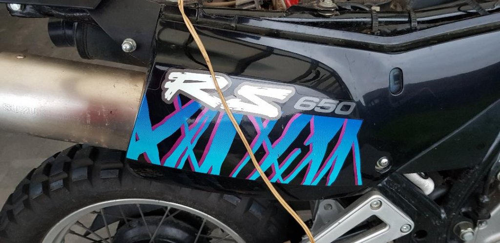

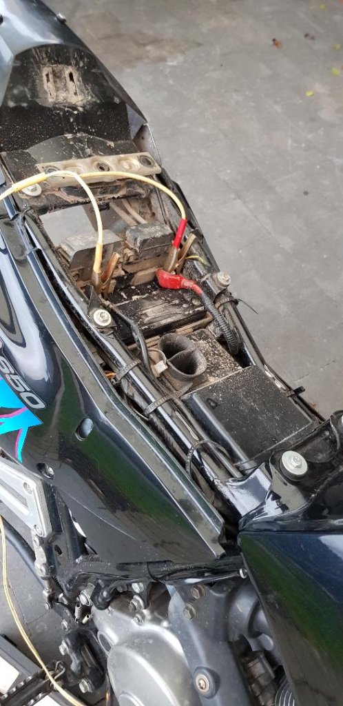

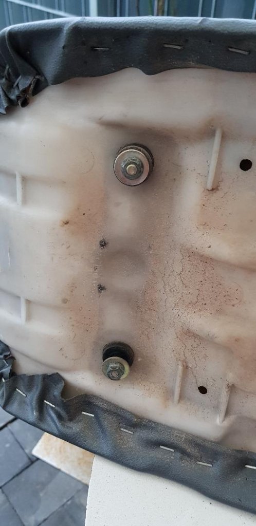

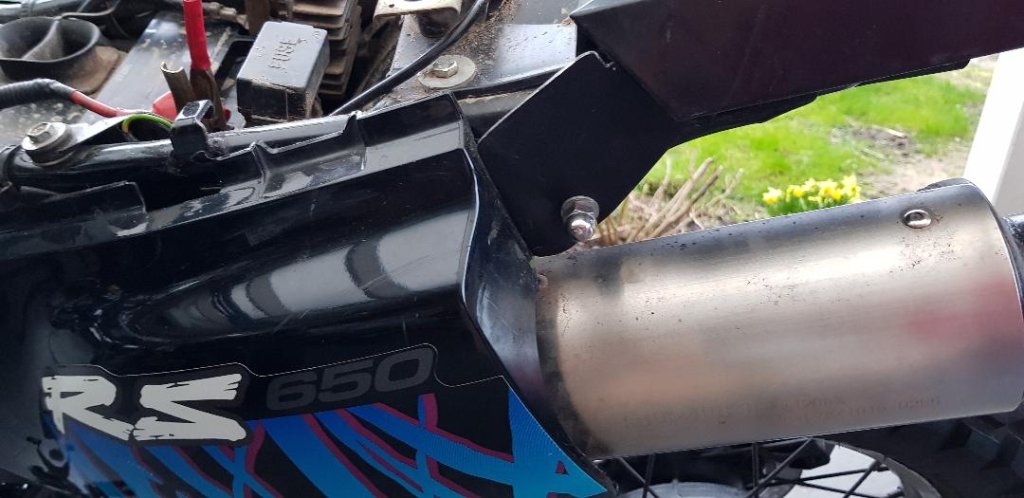

Guten Morgen
Also ich habe gesucht wie ne Irre.. hab mal ein paar Fotos gemacht. Die Schrauben unterhalb musste ich lösen
Re: DR 650 SP 43 B
Im linken Seitendeckel ist unten gut versteckt ein Schloß,
damit bekommt man die Sitzbank los

Re: DR 650 SP 43 B
Jo, den Schlüssel in das versteckte Schloss einführen, drehen
und Du kannst die kleine Metallplatte abnehmen und wieder an die Sitzbank schrauben.
