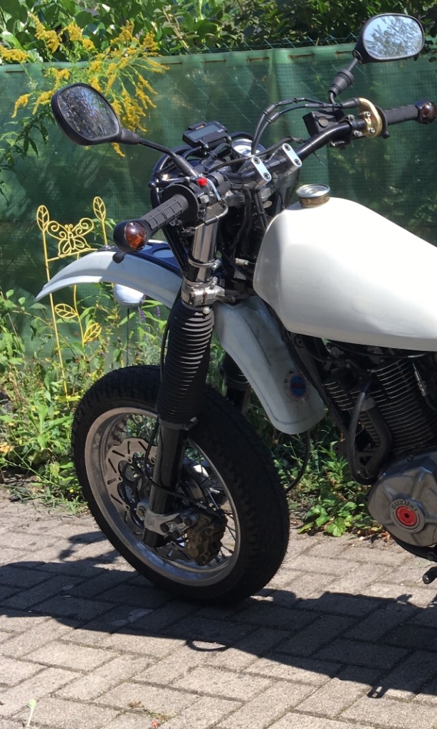

Naja, was heißt das volle Programm. Ich musste zur Leistungsmessung. Die hat 100 Euro gekostet- das wars mir Wert. Die passende Bremse ist auch montiert, wobei ich dazusagen muss, dass es 2 Kolben auch getan hätten. Da die 4K Bremse bei etlichen Motorrädern verbaut ist, war es einfach die günstigere Variante- die passt auch besser zur DR Bremspumpe (klingt komisch, ist aber wirklich so).
Bei meiner DR liegen 45 PS an, jedoch mit eingelaufener Nocke und Kipphebeln. Im Winter kommt die neue Nocke (original, will die Leistung von unten beibehalten), neue Kipphebel sowie neuem Kolben (Wössner). An 50 PS glaub ich nicht, 47-48 könnten es aber werden. Im Endeffekt ist mir die Leistung aber vollkommen egal, Hauptsache die DR macht Spaß, und das macht sie mir auch mit 44 PS :)

Boah,
100 Taler, geschenkt für ne Leistungsmessung. Die wollten von mir schon 80 haben für nen Lenker einzutragen :shock:
Die spinnen, die Rheinland Pfälzer. Was kam denn bei der Messung raus?
Die Bremse macht was her und bremst wahrscheinlich auch teuflich gut :D .
