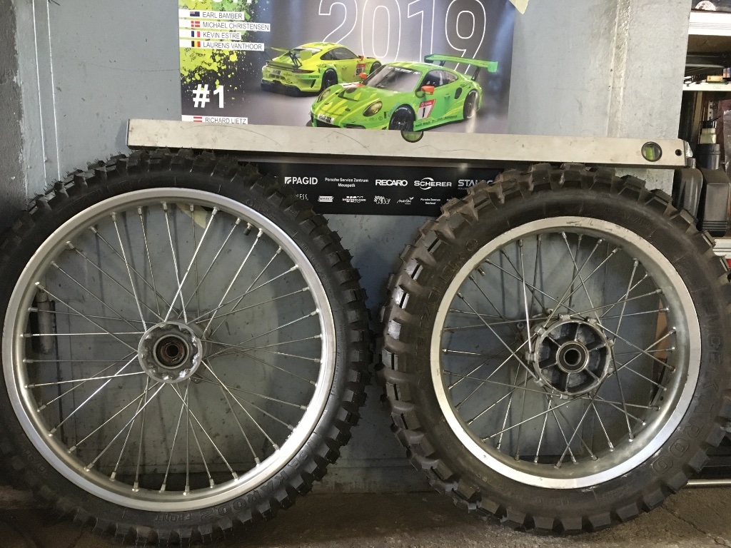

Was ist für ein HR verbaut? Evtl bringt ein größeres HR auch noch was. 18 mit Enduroreifen ist vom Durchmesser fast wie 21 mit Enduroreifen:

Warum man hinten einen Niederquerschnittreifen montieren solle, wenn man vorn eine Endurofelge verbaut, erschließt sich mir nicht. Mit Enduroreifen ist es ein großer Wurf, siehe Bild.

Ein 130/80-18 Heidenau ist etwa 12mm höher im Radius als ein 130/90-16. Immerhin. Besser als nix.
Der 90/90-21 ist im Radius etwa 17mm höher als der 100/90-19. Mehr, als der Hinterreifen ausgleicht.
