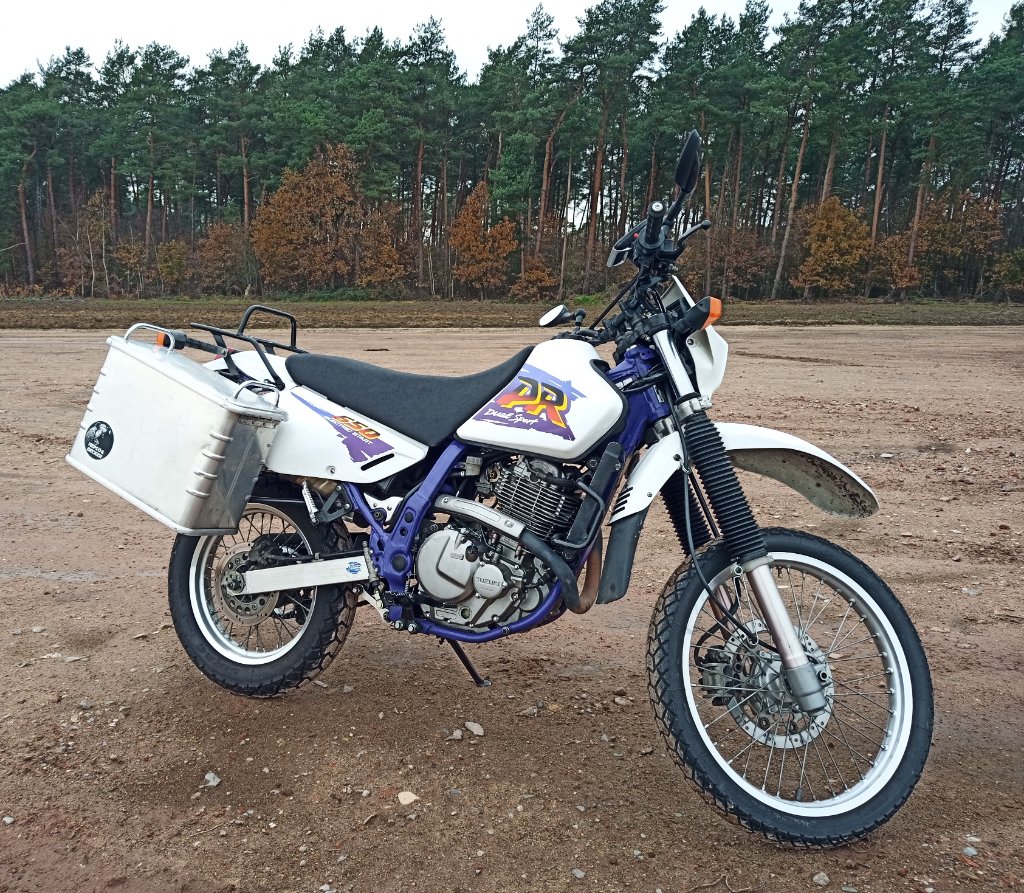

Heute eine kleine Runde gedreht.
Nach dem neuen Gabelöl mit Faltenbalg und Sitzbank Änderung.
Re: Hallo zusammen
Hallo Stefan 4444,
die schaut mal gut aus!!!
Zufrieden mit Deinen Änderungen? Die Sitzbank ist aber deutlich höher als Serie oder täuscht das ?
Stefan 4444
- Beiträge: 214
- Wohnort: Dortmund
Re: Hallo zusammen
Bei der Bank bin ich mir auch unschlüssig ob das zu hoch oder ungewohnt ist, sind im mittleren Bereich 3 cm, für die Beine sehr angenehm, aber ich sitz nicht mehr im Moped sondern gefühlt darüber, allerdings passt es wenn ich vorne sitze.
Die Wilbers vorne sind mit 160mm Luftpolster sehr angenehm.
Die 43iger Übersetzung scheint mir ein gutes Mittelmass, um noch auf der Autobahn mitschwimmen zu können.
Jetzt fehlt noch der höhere Lenker mit Protektoren, größere Rasten, unterer Motorschutz, Softbags und eventuell ein größerer Tank und......
Naja und für mich eine passende Bekleidung, was ein Groschengrab
Kettenrad Dämpfer sind zu klein, Neutralgang nachbessern und der Motor stirbt beim runtertouren manchmal ab, echt noch einiges zu tun.

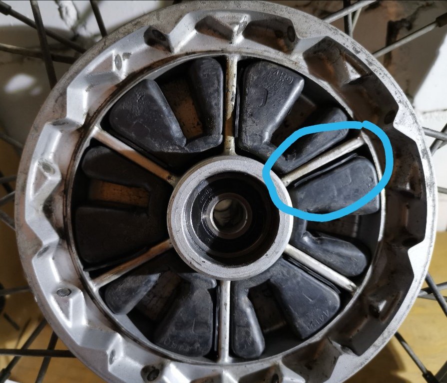

Moin Stefan,
die Dämpfungsgummis, Ruckdämpfer brauchst Du nicht neu kaufen, viel zu teuer.
Schneidest aus einem alten Schlauch passende Stücke und legst sie mit ein.
Hab ich bei meiner SE, der Dakar und beim Bub seiner 45er so gemacht. Ist dann quasi wie neu.
Es soll auch Leute geben, die die Ruckdämpfer in Diesel einlegen, damit sie aufquellen. Habe ich selbst noch nicht versucht und ist mir ehrlich gesagt auch zu viel Gestank.
- Beiträge: 6009
Re: Hallo zusammen
Sogar noch nen Bild gefunden. So sieht das dann aus.

Besten Dank! In den Tiefen des Forums habe ich schon was zu den Dämpfern gefunden oder auch im Hessler Blog.
- Beiträge: 6009
Re: Hallo zusammen
Jo, hatte das schon mal getextet mit Bildern. Aber bevor ich das suche isses einfacher und schneller, wenn ichs einfach neu mache.

Lass das erst mal zum gewöhnen, meine ist auf ca. 92cm Sitzhöhe mit annähernd ebener Sitzfläche aufgepolstert kannst Du bei den Gelerirbildern sehen. Am Anfang etwas ungewohnt, jetzt wollte ich es nicht mehr anders, je nach Situation kann ich vor und zurück, ohne in ner Mulde zu hängen.Stefan 4444 hat geschrieben: 21 Nov 2020 18:12 Bei der Bank bin ich mir auch unschlüssig ob das zu hoch oder ungewohnt ist, sind im mittleren Bereich 3 cm, für die Beine sehr angenehm, aber ich sitz nicht mehr im Moped sondern gefühlt darüber, allerdings passt es wenn ich vorne sitze.
Das ist doch KlasseStefan 4444 hat geschrieben: 21 Nov 2020 18:12 Die Wilbers vorne sind mit 160mm Luftpolster sehr angenehm.
Kommt alles nach und nach... aber der höhere Lenker bei aufgepolsterter Sitzbank wäre mir am wichtigsten, einfach weil es dadurch erst rund wird. Fußrasten kannst Du kürzen oder tieferlegen guck mal über Forensuche ich habe meine gekürzt, der Easy/Tigerparts Wolfgang hat spezielle tiefere Rasten für die 46er im Angebot ( nur abseits der Sraße zulässig! )Stefan 4444 hat geschrieben: 21 Nov 2020 18:12 Jetzt fehlt noch der höhere Lenker mit Protektoren, größere Rasten, unterer Motorschutz, Softbags und eventuell ein größerer Tank und.......
Zum Dämpfer hat der Stefan schon was geschrieben! Hast Du Modifikationen am System? Luftfilterkasten ( Reinigung desselben nicht vergessen ) geändert, Vergaser Auspuff??? Da bekommst Du geholfen, nur Geduld.Stefan 4444 hat geschrieben: 21 Nov 2020 18:12 Naja und für mich eine passende Bekleidung, was ein Groschengrab.
