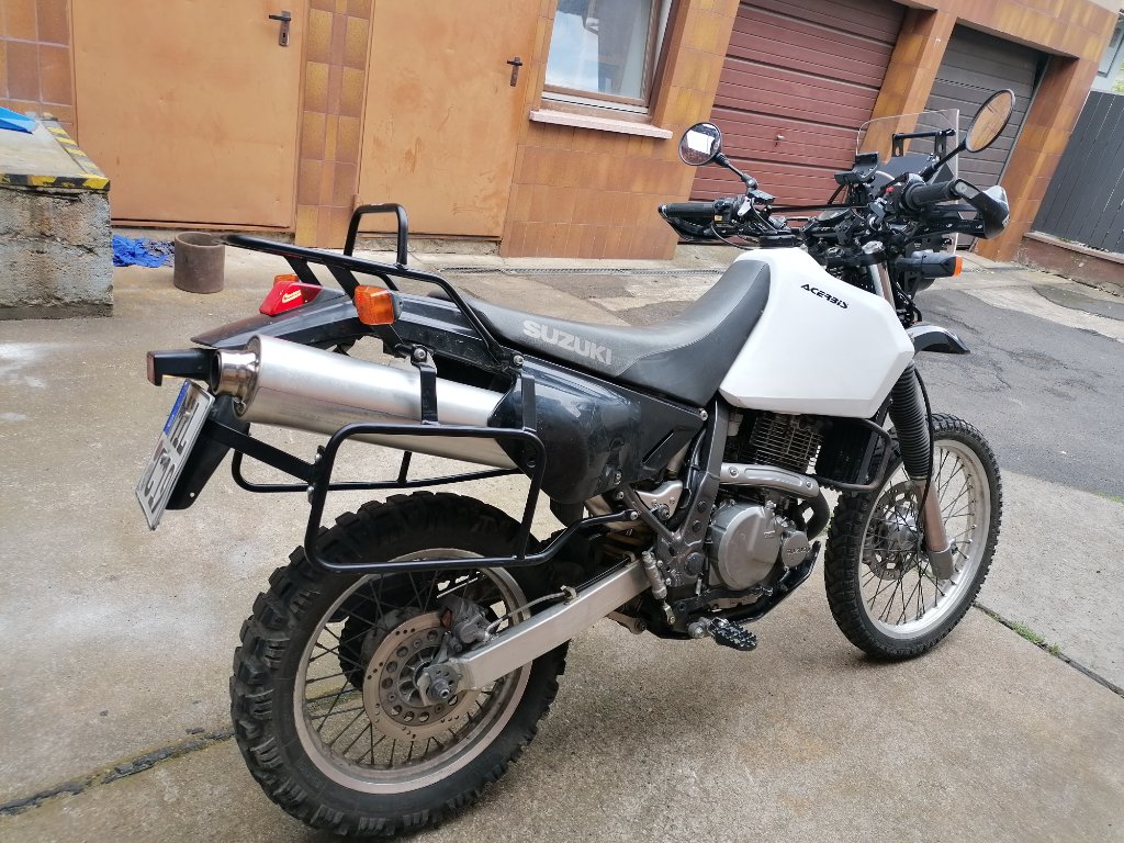

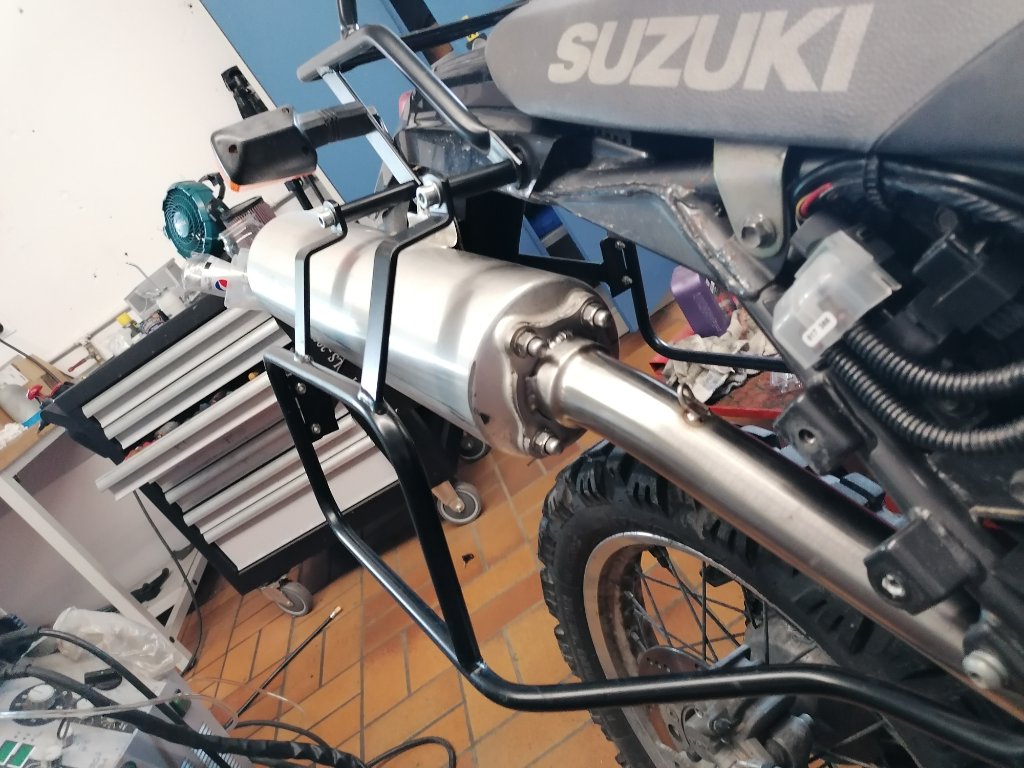

Hier der fertige Auspuff mit GSXR Schalldämpfer👍😊

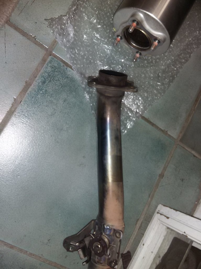

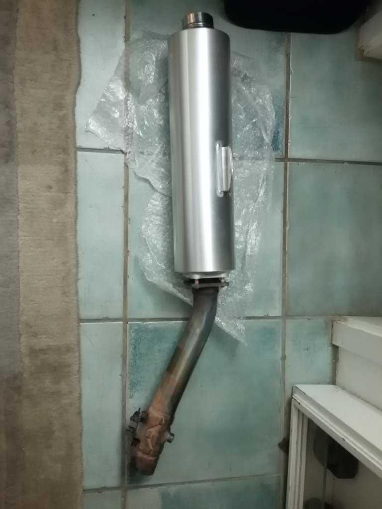

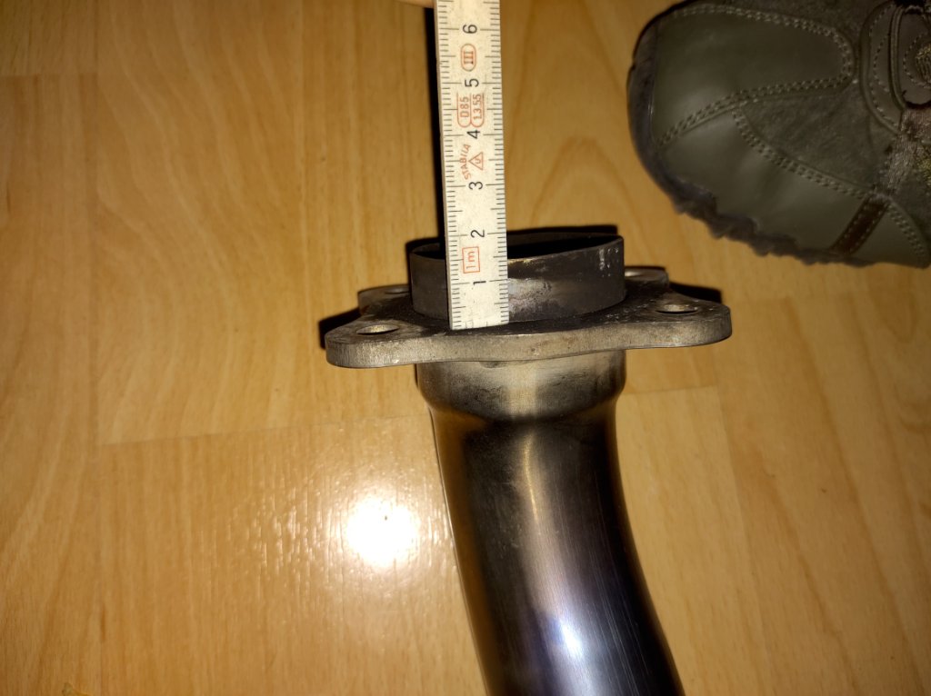

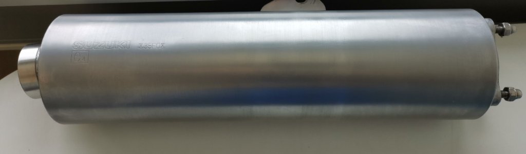

habe nun einen GSX-ESD aufgehübscht. Der soll an die 45er und die leidige Supertrap Krawalltüte in die Tonne.
die Bilder vom Aynchel sind schon mal hilfreich, die Links laufen leider mittlerweile meist ins Leere, egal.
Auf dem Bild geht ein Stück Rohr in den ESD. Vermutlich nur in der Wandstärke des ESD´s, richtig?. Entspricht der Außen Ø des Rohrs genau dem Innen Ø des Topfes? Abgedichtet wird das Ganze über den Flansch? Mit welcher Art Dichtung?
Wäre schön, hier noch ein paar Detailangaben zu bekommen.
Danke und schönes WE Euch allen :D .

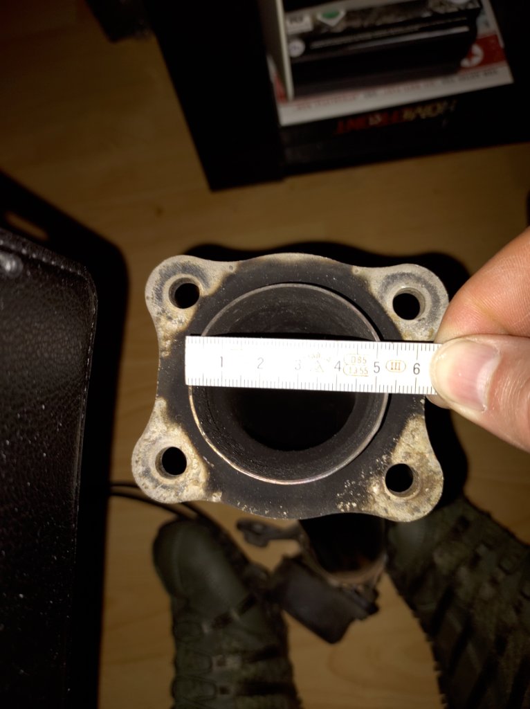

so sieht das bei dem GSXR1100 er Titantopf aus:
Vielleicht hilft es ja?

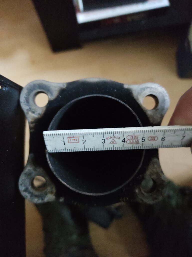

Re: Adapterrohrstück gsxr1000 Schalldämpfer
Hi Stefan,
ich habe ja auch den Titan Topf hier liegen.
Habe eben kurz gemessen.
Innen ca 50mm, außen etwa 54mm. Das Verbindungsrohr geht einfach durch die Platte und ist mit der verschweißt.
Da geht der etwa 14mm durch.
Und ja, die Bilder sind von mir gemacht. Sieht man wohl auch... :lol:
Beiträge: 6029
Danke Thomas,
das Rohrstück ragt also nur soweit in den Topf, wie der Flansch dick ist. Liegt denn zwischen den beiden Flanschen die Dichtung, und wenn ja welche bzw. welches Material?

Marvin
Beiträge: 92
Registriert: 03 Okt 2019 19:33
Beitrag von Marvin »
Hallo Stefan,
Ich habe damals diese Paste zum abdichten verwendet.
Marvin
Sp46 (38.000km)
Beiträge: 6029
Hi Marvin,
das Zeug auf den Flansch aufgebracht und dann verschraubt? Ist das dauerhaft haltbar?
Habe mit so nem Dichtzeug den Supertrap zum Verbindungsrohr versucht abzudichten. Das hat leider nicht lange gehalten da es mit der Zeit zerbröselt.
Das sollte wie Dirko (Kopfhaube) dauerelastisch bleiben.
Marvin
Beiträge: 92
Ja genau! Ich fahre damit jetzt seit einem Jahr rum und hatte bisher keine Probleme.
