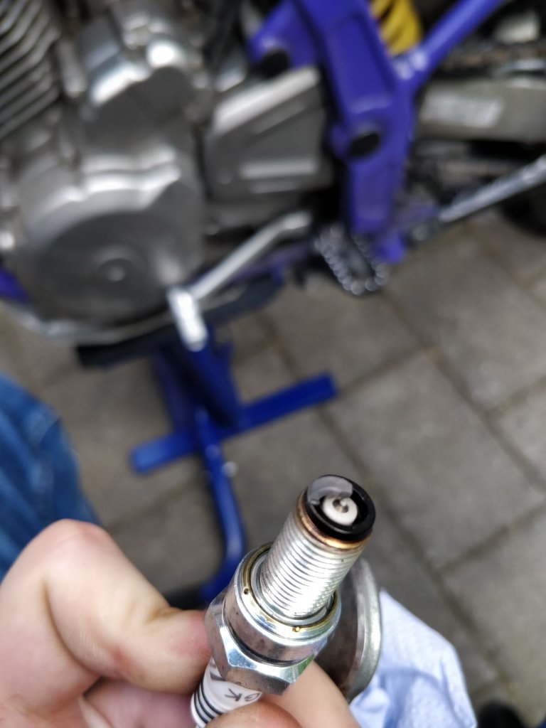

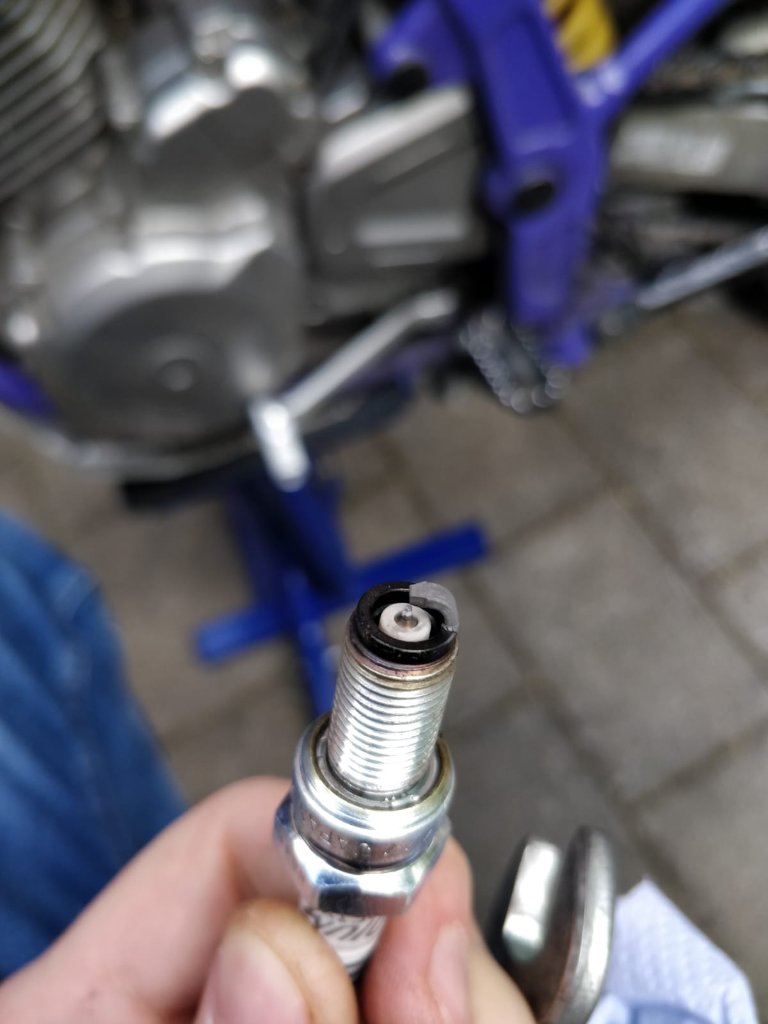

Das lustige ist fast, dass ich HD und LLD eine Nummer größer fahre und die Kerzen heller sind als davor. Habe eben nochmal probiert das LLGemisch anzupassen. Die Methode mit der höchsten Drehzahl erweist sich eher schwierig, weil man einen Unterschied erst merkt, wenn es wirklich zu fett oder viel zu Mager ist.
Da hilft so eine schöne Sonde bestimmt eher.
Hier noch die Kerzen fürs Archiv. Meine Bilder.
MfG Moritz

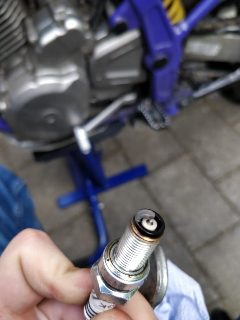

zwei Testfahrten habe ich heute noch mal absolviert.
1:
HDD 140. War original verbaut
LLD 50. War original verbaut
LLGS: Etwa 1,5 gedreht.
Zündkerzenbild hängt an.
2:
HDD 145
LLD 52.5
LLGS: 1 3/4 gedreht.
Vorab: Video habe ich gemacht und sind leider aufgrund der Windgeräusche absolut unbrauchbar - ärgerlich.
