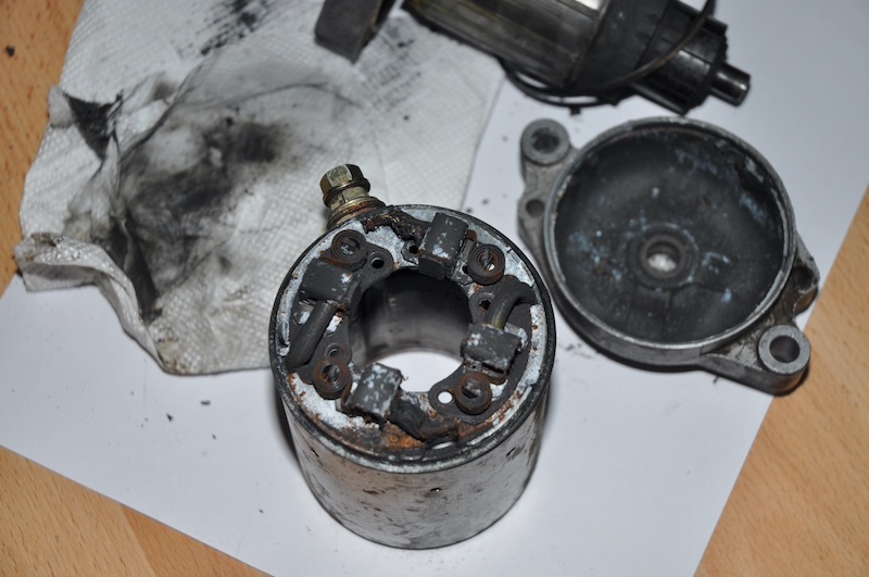

Starter steckt. Ich habe das Ding mal abgeklopft und mehrfach probiert. Einmal hat er versucht, zu starten, hatte aber sehr wenig Leistung und selbst das war gleich wieder vorbei.

Soll heißen, der dreht nicht und hat irgendwie gefressen? Dann wundert es mich umso mehr, das beim Brücken des Relais keine Funken geflogen sind und die 30A Sicherung gehalten hat. Irgendwie komisch.
Re: Startproblem SP46
Ich sag ja, die Kohlen sind fertig oder fest.
Da fliegen keine Funken mehr, weil keine Verbindung mehr vom Relais incl Sicherung zur Masse am Starter selbst ist, weil die Verbindung durch festgegangene Kohlen unterbrochen ist.
Drum wenn sie nicht anspringt, erstmal Latte Hämmern.
Ich würde aver kein 25Gramm blechle für 40€ in einen verosteten Starter Hängen, wenn ich einen 1,5-2kg Starter nagelneu für 80 mit Versand bekäme.
Jim
Meinst die hängen in der Luft und liegen nicht mehr am Kollektor an?
Das würde den "kein Funkenflug" erklären
Noch Fragen?
Jetzt wo ich das Bild sehe, wundert mich nix mehr

Ja, es ist quasi gleich hinter dem Inbuskopf abgerissen. Vermutlich wird das Beste sein, ich fahre mit einem Bolzen zu meinem Schrauber und lasse ihn eine (aufgedrehte) Mutter festschweißen. Dann den Bolzen mit dem Bunsenbrenner anheizen und vorsichtig ausdrehen. Für zwei Muttern zum Kontern ist der Stumpf zu kurz.
So wie der Starter aussieht muss er bisher seinen Dienst aus langjähriger Gewohnheit verrichtet haben - am Zustand der elektrischen Komponenten kann es nicht gelegen sein.
