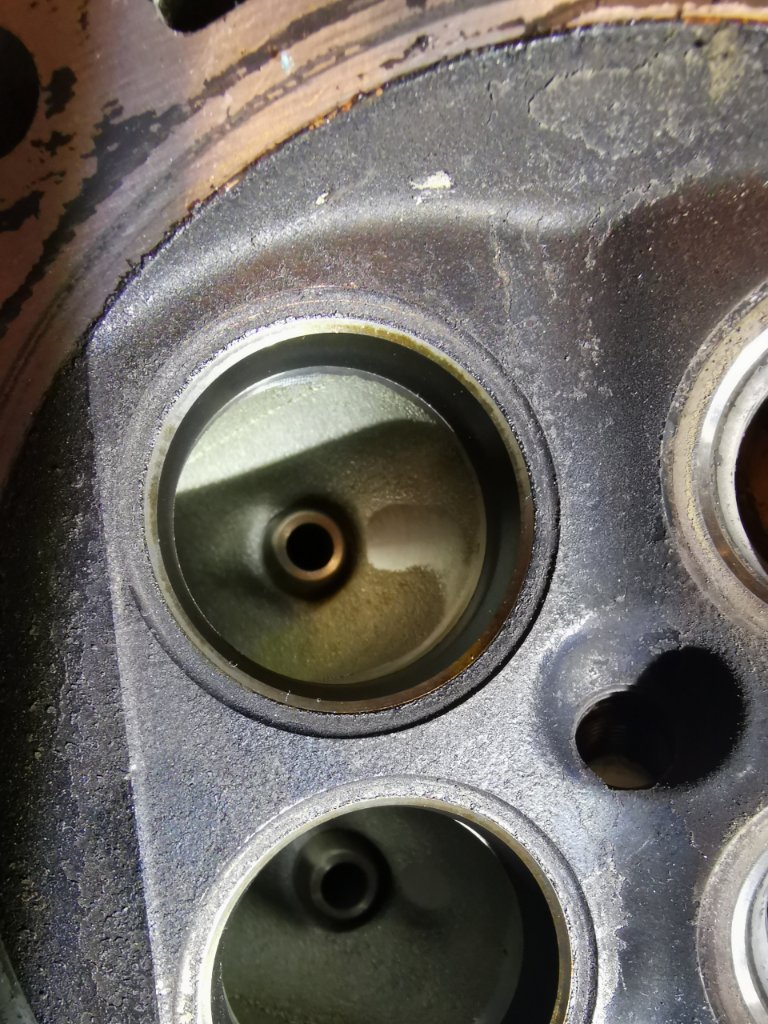

vielleicht solltest Du den Kopf von innen Strahlen lassen, mit Walnussschalen. Dann kann man die Sache besser bewerten.
In Münster soll es einen Motorenbauer geben der kann.
Hab aber schon schlimmeres gesehen.

Nicht nur dort. Um den Kopf sauber zu kriegen, brauche ich allerdings weder Motorenbbauer noch Walnussschalen
Hatte ich hier irgendwo sogar beschrieben und bebildert wie das geht

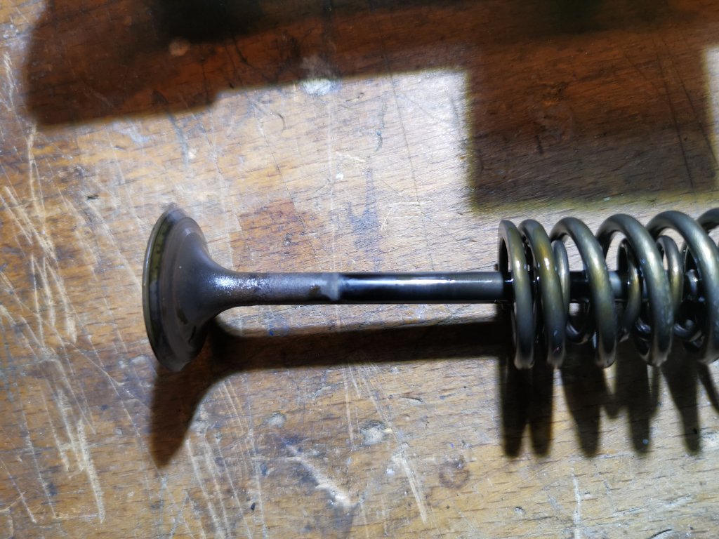

Könnt ihr mir mal sagen, was ihr überhaupt glaubt auf dem zu erkennen was nicht I. O. wäre ?

Hi Stefan,
es geht um die Ablagerungen auf den Ventilsitzen. Die Ventile kannst Du in eine Bohrmaschine einspannen ( Ich hab die mit gummierter Folie umwickelt ) und mit feinem Schmirgelleinen blank polieren. Wenn Du neue Sitze einarbeiten willst, wozu ich keinen Bedarf sehe, werden die Aussparungen ausgehungert.

da hast Du mich wohl falsch verstanden. Der Kopf, also Brennraum und die Auslasskanäle werden mit speziellem Strahlgut behandelt, daß nur Verbrennungsrückstände entfernt und nicht den Kopf angreift. Backofenreiniger wird da auch gerne benutzt.
Die Ventile werden in eine rotierende Maschine eingespannt, ich hab's mit der Drehbank gemacht und mit feinem Schmirgelleinen, bis zu 2000 er Körnung vorsichtig blank poliert.
Das hat sogar einen Profi beeindruckt ( positiv ) . Der brauchte da nichts mehr zu machen. Ventilschäfte waren vorher dicht, Ventile nach meiner Behandlung.

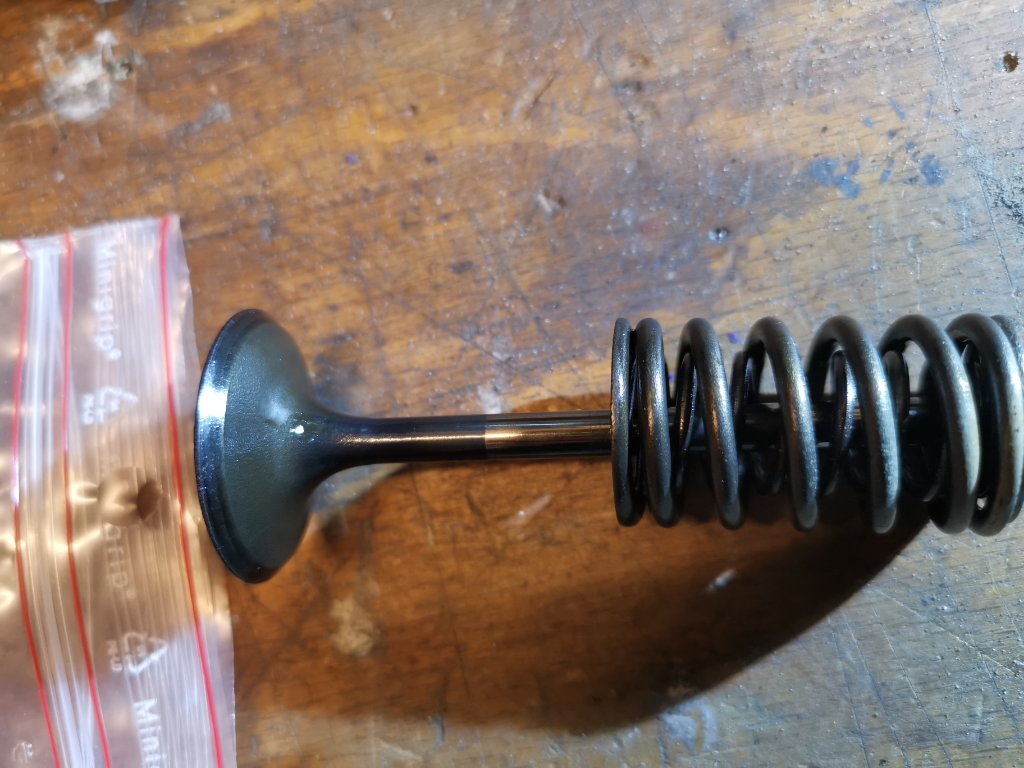

Mein Namensvetter meint beim Ventile schleifen in der Drehbank die Säuberung vom Schaft und Teller selbst
damit diese Rückstände auch komplett entfernt werden.
Strahlen ist zwar eine feine feine Sache aber bei abgebautem Kopf unnötig.
Bei dem Teil kommt man mit Reiniger und Dremel oder ähnlichen Dingen überall hin.
Das strahlen ist ja auch eher für die Reinigung im eingebauten Zustand gedacht, bei starken Verkokungen.
Einschleifen des Ventiles auf den Sitz muss man eh zusätzlich machen wenn die, auch nur minimal, undicht sind.
Aber mit langsamer Drehzahl geht das auch sehr gut mit einem Akkuschrauber.
Den Gummiteller einzeln oder mit dem Stiel einspannen und so arbeiten als wäre es deine mechanische Hand...
Immer schön links und rechts drehen lassen und das klappt wunderbar.

ich meint zwei verschiedene DingedeFlachser hat geschrieben: 09 Jul 2022 10:06
Und ich hatte das jeweilige Ventil direkt auf seinen Sitz eingeschliffen. War mühsam, aber ging.TST hat geschrieben: 09 Jul 2022 09:54 Die Ventile werden in eine rotierende Maschine eingespannt, ich hab's mit der Drehbank gemacht
das Polieren des Ventil auf der Drehe macht man um den verkokten Rotz vom Ventilteller, speziell Einlass seitig, herunter zu bekommen
beim Einschleifen des Ventilsitz geht es um die Ventilsitzflächen
das macht man mit dem Gummi Rührstab

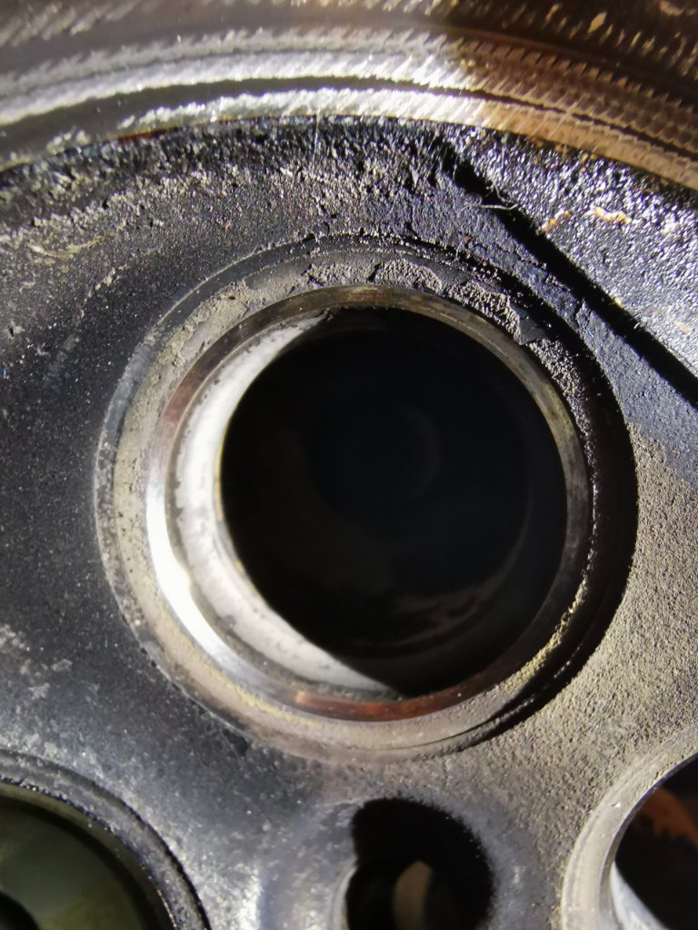

Hab schon schlimmere Verkokungen gesehen. Dort wo das Ventil auf seinem Sitz liegt, ist alles blank. Vielleicht auf den Bildern jetzt besser zu erkennen.
Und wie gesagt, es war fast kein Ölverbrauch messbar und Leistung vorhanden. Der Ölverbrauch kam dann durch die defekte Dichtung. Wobei das meist auch schlimmer aussieht, als es wirklich ist. Der TüV hätte die so aber wohl nicht durchgewunken.

Ich habe jetzt kein WHB der SP 46 zur Hand abei ein Ventilsitz sollte allgemein nicht breiter als 2,5mm sein
denn dann sinkt die Flächenpressung und das Ventil dichtet schlechter ab
(dafür bringt es die Warme besser weg)
