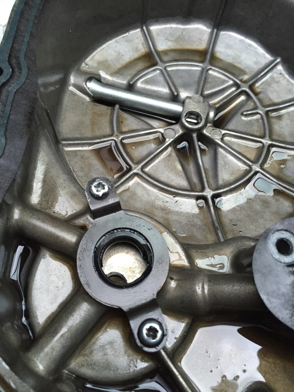

moinJulianSE hat geschrieben: 13 Nov 2022 20:30Nabend. Nach meinem gerissenen Rahmen -> https://dr-650.de/viewtopic.php?t=13969 musste ich jetzt auch mit entsetzen feststellen, dass das Nockenwellenlager ganz zart eingelaufen ist
Die Nocken sehen allerdings noch top aus.![]()
Motor lief vor dem Ausbau des Motors ebenfalls einwandfrei, ohne klackern.
Ignorieren kann ich das trotzdem nicht.
Habt ihr DR Gelehrten igendwelche Lösungsvorschläge, außer den alten durch einen gut gebrauchten Kopf und Ventildeckel zu ersetzen?
Ölmangel
kann von fehlendem Öl, kaputtem Ölpumpenritzel oder durchgeblasenem WeDi aufm Kurbelwellenstumpf kommen
gerade letzteres kommt bei den DR`s leider öfters vor
deshalb wechsele ich die immer wenn der Kupplungsdeckel unten ist

Gut, Alternativvorschlag: Nockenwelle vom Alu mittels Natronlauge befreien, Lagerstelle im Kopf und Deckel mit feinem und scharfen(!) Dreikantschaber ebnen, alles gut spülen, Montage- oder Einlaufpaste an die Lagerstellen geben und einfach fahren. Ölversorgung überprüfen, besonders den vom Aynchel gezeigten Simmerring, aber auch mal die Ölpumpe zerlegen und beäugen.
