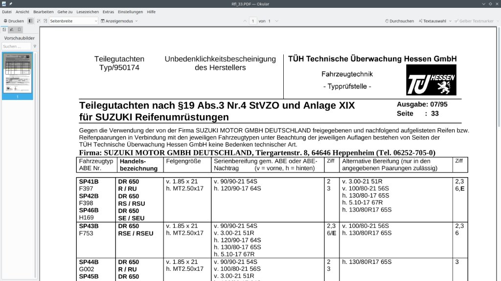

Die Freigabe von Suzuki ist Bestandteil der ABE. Da muß nichts eingetragen werden. Anders ist es bei den ehemaligen Freigabe der Reifenhersteller. Die Sp43b hat im übrigen keine Reifenbindung, nie gehabt. Da muss nur eine der von Suzuki in der o. g. Bescheinigung aufgeführten Reifengrössen stimmen und gut ist es.
DIE EU hat da übrigens nichts mit zu tun. Ganz im Gegenteil. Alle Fahrzeuge mit EU Zulassung (ca ab EZ 2000, also leider nicht die DRs) haben durch die EU nachträglich die Reifenbindung gestrichen bekommen. Alles vorher war deutsche ABE. Da gab es leider Änderungen über die Jahre.

Soweit es sich um alternative Größen aufgrund der ehemaligen Freigabe der Reifenhersteller handelt hast du recht. Aber die Fahrzeughersteller haben oft weitere Größen in ihrer ABE eingetragen. In den alten Kfz Briefen wurden die auch alle vermerkt. Bei der Umstellung auf Zulassungsbescheinigung I und II haben die Zulassungsstellen nahezu immer nur die erste Größe übernommen. Bei Autos übrigens auch. Für meinen Wagen (VW) gibt es einige alternive Größen, die nicht in den Papieren stehe.
Bei meiner DR ist z. B. hinten ein 130er aufgezogen. Im Kfz Brief war alternativ ein 120er oder 130er vorgesehen. Die Zulassungsbescheinigung führt nur den 120er auf. Bei der letzten Hauptuntersuchung habe ich den Prüfer gefragt, ob das so iO sei. Er kannte sich aus, hat auf seinem Smartphone die entsprechende Datenbank eingesehen und mir ausdrücklich bestätigt, dass meine eingangs geschilderte Ansicht richtig ist.
Ich möchte hier aber keinen Streit verursachen. Wenn Du von Deiner Meinung überzeugt bist, ist alles gut. Zusätzliche Eintragungen schaden ja nicht.
