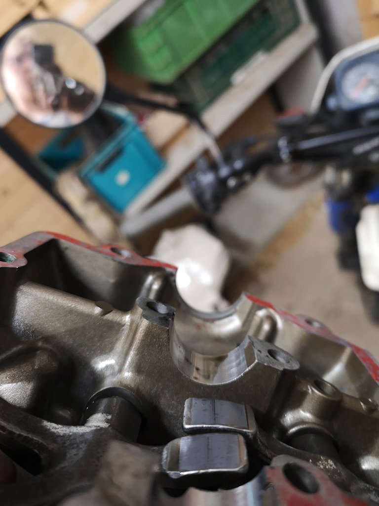

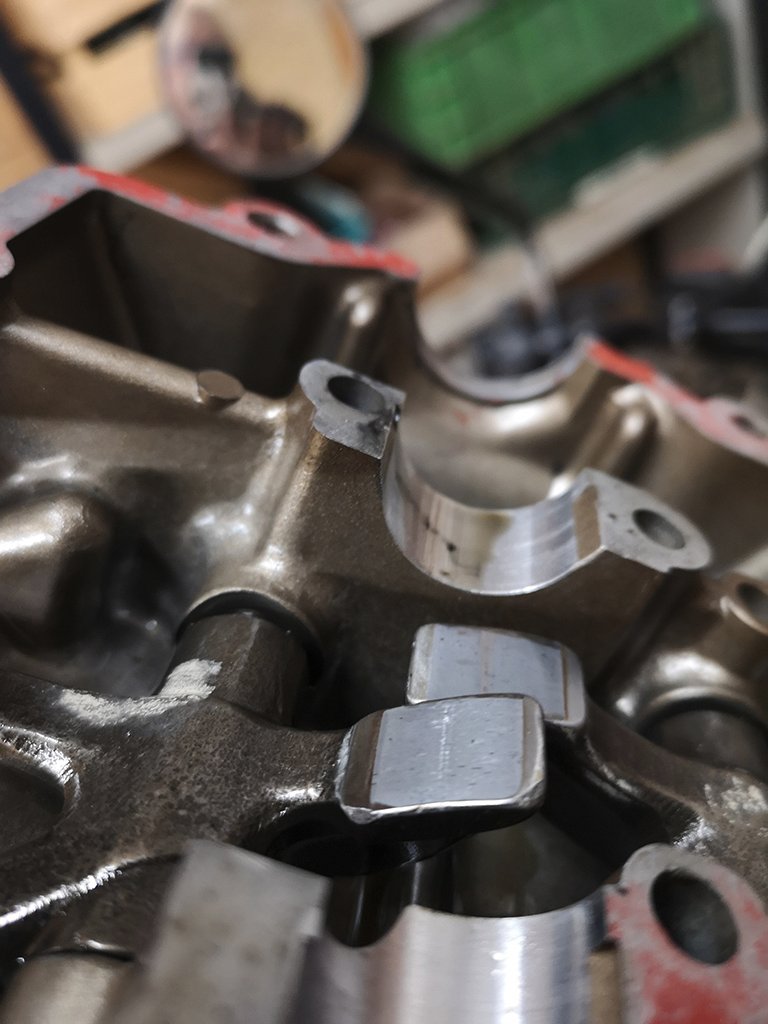

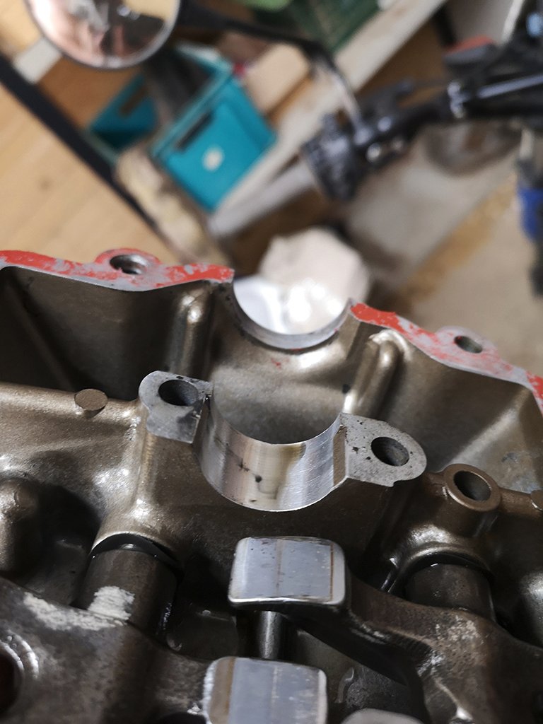

Joa, das mit dem Vorbesitzer kann ich leider noch immer nicht auflösen, mal sehen ob da noch was kommt. Am besten wäre jetzt natürlich eine Diagnose das dieses Geräusch erklären würde. Die Lager kann ich selber nicht mit Sicherheit prüfen, da fehlt mir die Erfahrung. Ich hab hier nochmal die Kipphebel versucht besser abzulichten, für meinen Geschmack sehen die schon ganz schön mitgenommen aus, aber wenn die noch etwas halten, soll mich das nicht stören

Auf den neuen Bildern sieht es jetzt nicht mehr so schlimm aus. Die Kipphebelflächen dürften mit der Nockenwelle keine falschen Geräusche gemacht haben. Vorausgesetzt das Ventilspiel war korrekt eingestellt! Aber das hätte dann metallisch genagelt.

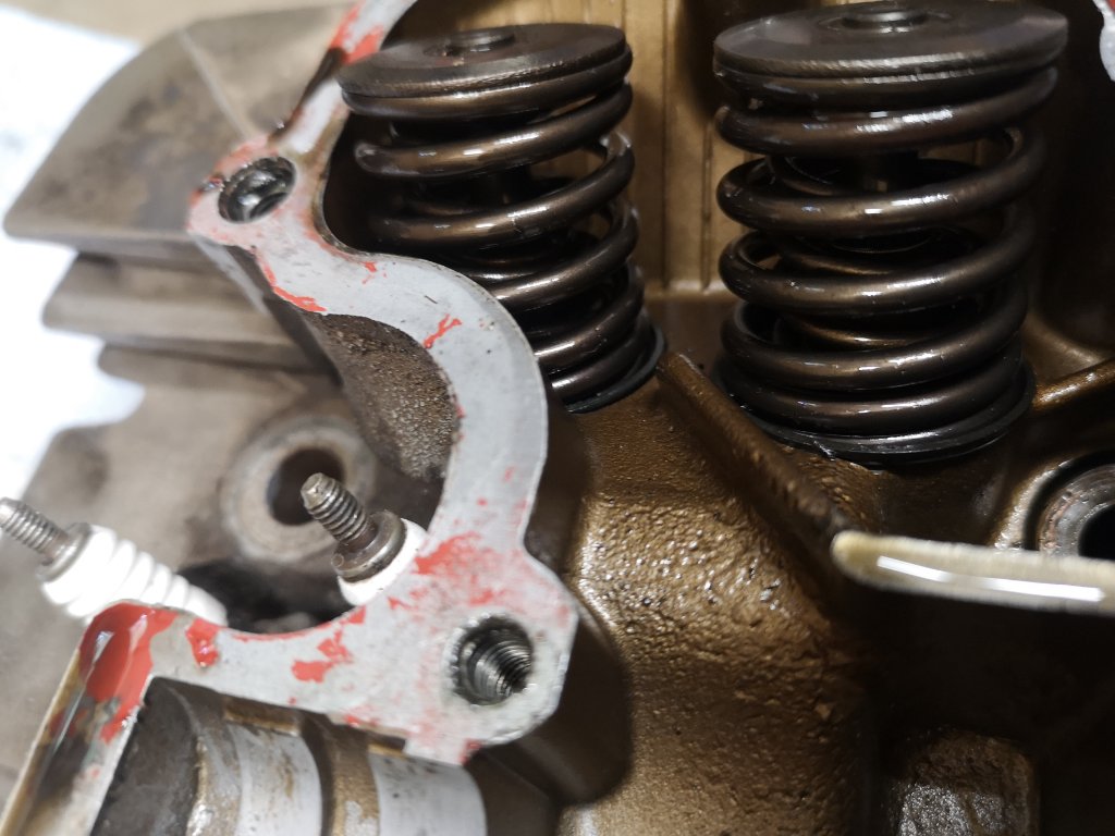

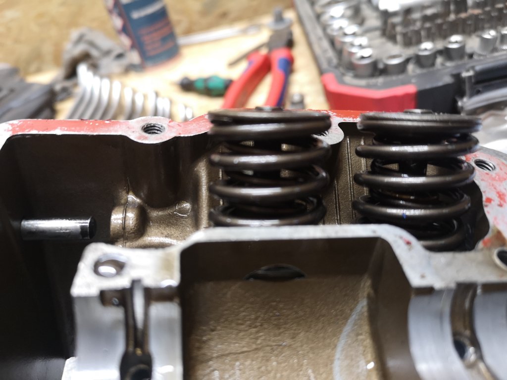

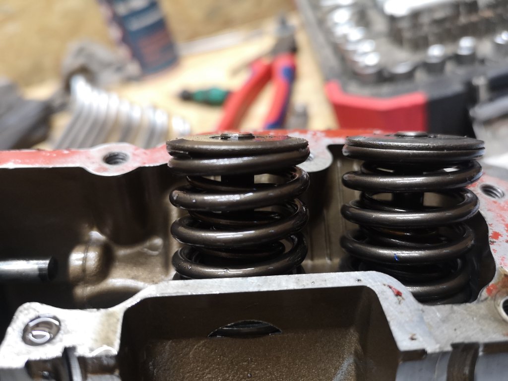

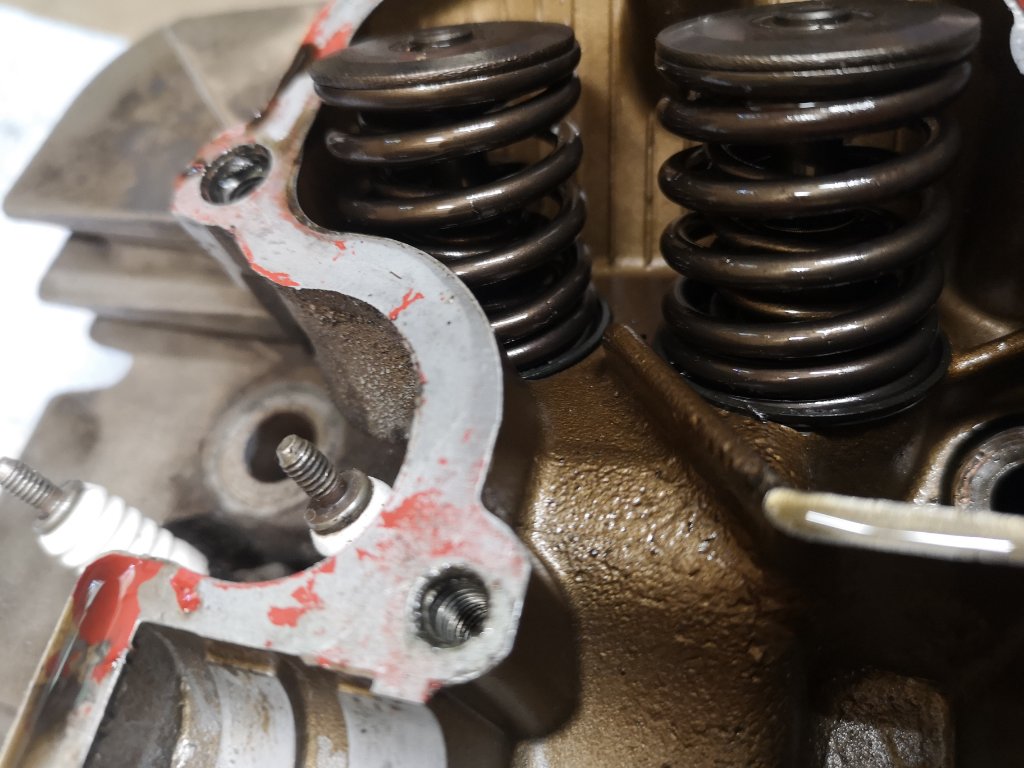

Tu mal ein Foto der Ventilfedern rein, wo man deren Einbaurichtung sehen kann. Die können unter Umständen für mehr Geräusch sorgen, falls faschrum montiert...
Re: Unerwünschte Geräusche eines DR Motors..
Ich hoffe das kann man so erkennen, bin nicht sicher woran man falsch herum erkennen kann. Wenn ich jetzt keinen Fehler finden kann werde ich den Motor wohl oder übel wieder zusammen bauen müssen. Oder sollte man die Lager auf Verdacht tauschen? Kann mir jemand erklären wie man die Lager richtig prüft?

rein Interessehalber. Man erkennt auf dem ersten Bild das die Federn progressiv gewickelt sind und das muss Richtung Ventilteller. Ist das so richtig?
Was ist der Grund? Hängt das mit drehzahlfestigkeit / Ventilflattern zusammen? Und warum sind das zwei Federn, innen /außen?

die engeren Windungen müssen bei der äußeren und inneren Feder nach unten.
Hier gibt es interessantes zu lesen bezgl. Ventilfedern: viewtopic.php?p=91394#p91394

Hi Dennis,Dennis hat geschrieben: 26 Jun 2019 21:20 die engeren Windungen müssen bei der äußeren und inneren Feder nach unten.
ja das schon, Frage war halt warum und wieso überhaupt progressiv.
Danke für den Link. Auf der 2.ten Seite, der 2.te Beitrag. Hier hat es der Hans gut und plausibel erklärtDennis hat geschrieben: 26 Jun 2019 21:20 Hier gibt es interessantes zu lesen bezgl. Ventilfedern: viewtopic.php?p=91394#p91394
