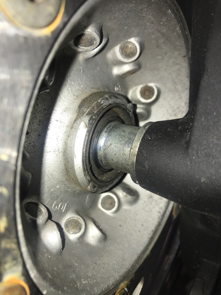

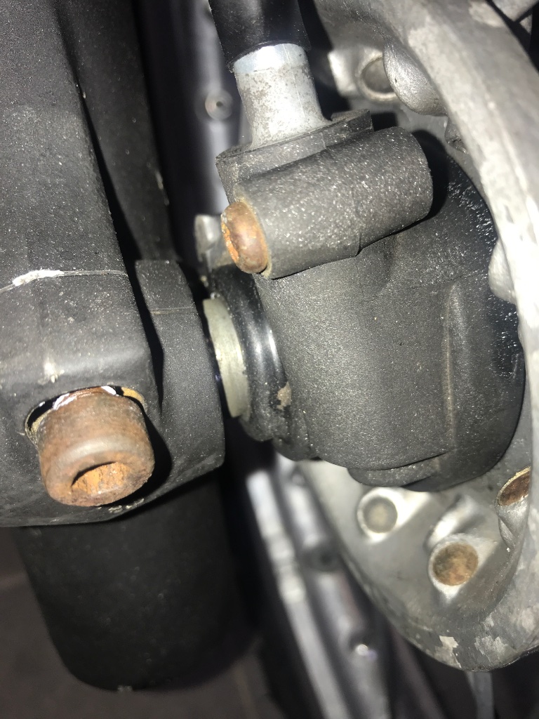

ich behaupte mal das Du die Distanzhülse auf der Vorderachse falsch gesetzt hast
dadurch steht das Rad und damit die Bremsscheibe nicht an ihrem angedachten Platz
mach mal ein paar Fotos und stell sie hier rein

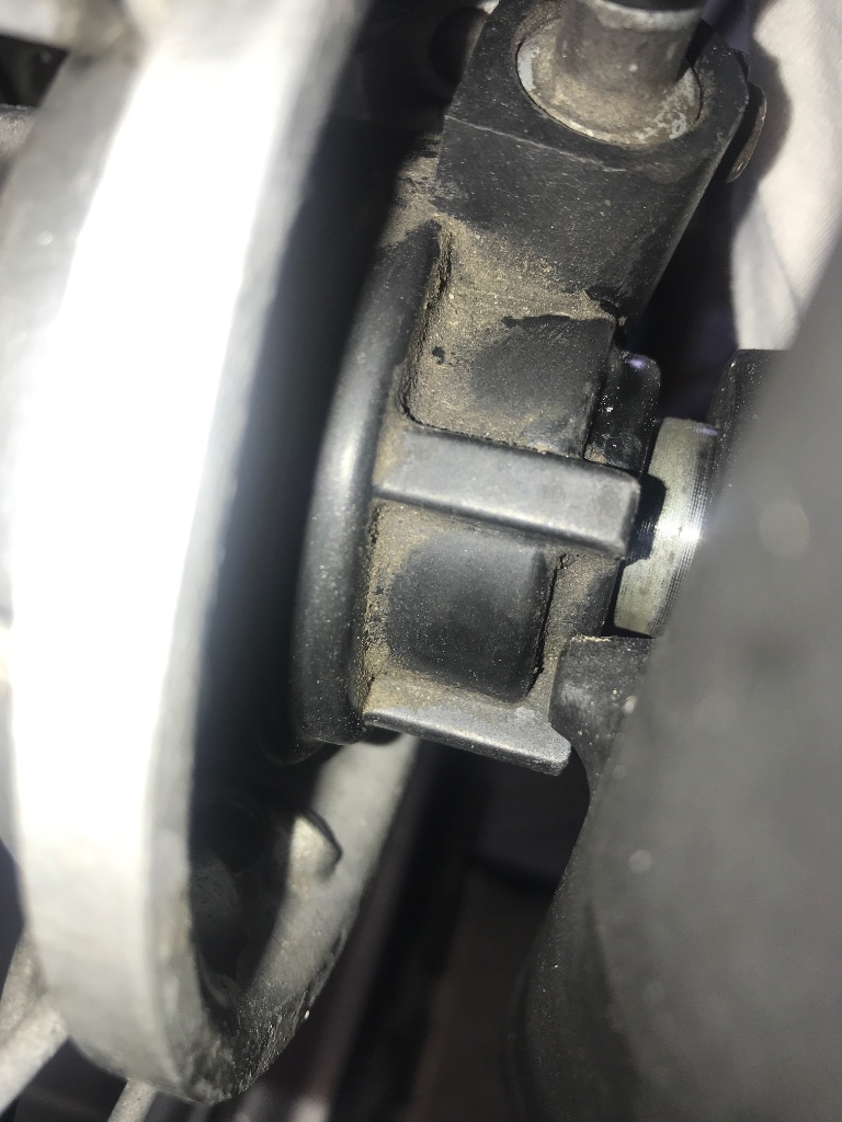

Danke Anychel,
Also anbei die Bilder und ein Video der Scheibe/des Sattels bei der Bremsbetätigung.
Ich hab langsam die Scheibe im Verdacht, sieht man leider auf den Bildern nicht exakt. diese ist minimal nach Innen ! gekröpft ( oder so gleichmäßig nach innen verzogen).

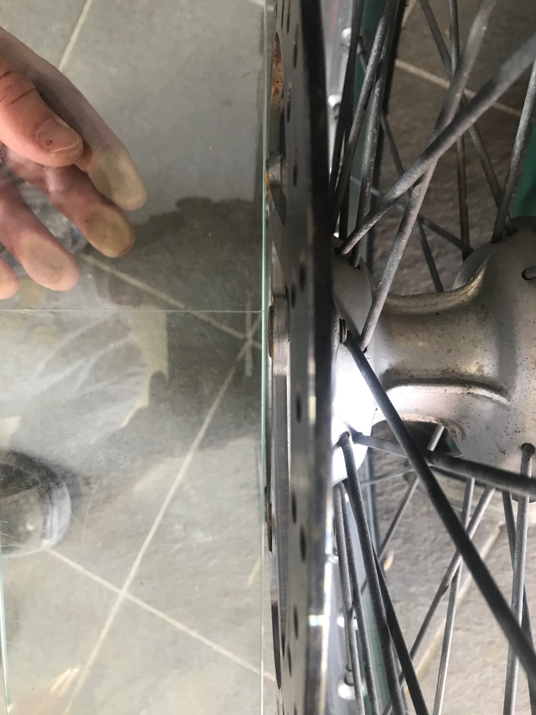

So, Rad zum ersten Mal ausgebaut und Glasscheibe auf die Scheibe gelegt - die Außenseite der Scheibe steht 4mm weiter zur Radmitte als das Innere.
Das kann doch nicht sein, oder.
Das Ding ist von der Hitze blau rubbelt aber nicht.

Also damit ist die Sache erledigt – die Scheibe ist krumm.
Der Vorbesitzer hat Bremspumpe, Zange überholen und Belange und Scheibe täuschen lassen. Alles Mist und jetzt nochmal gemacht.

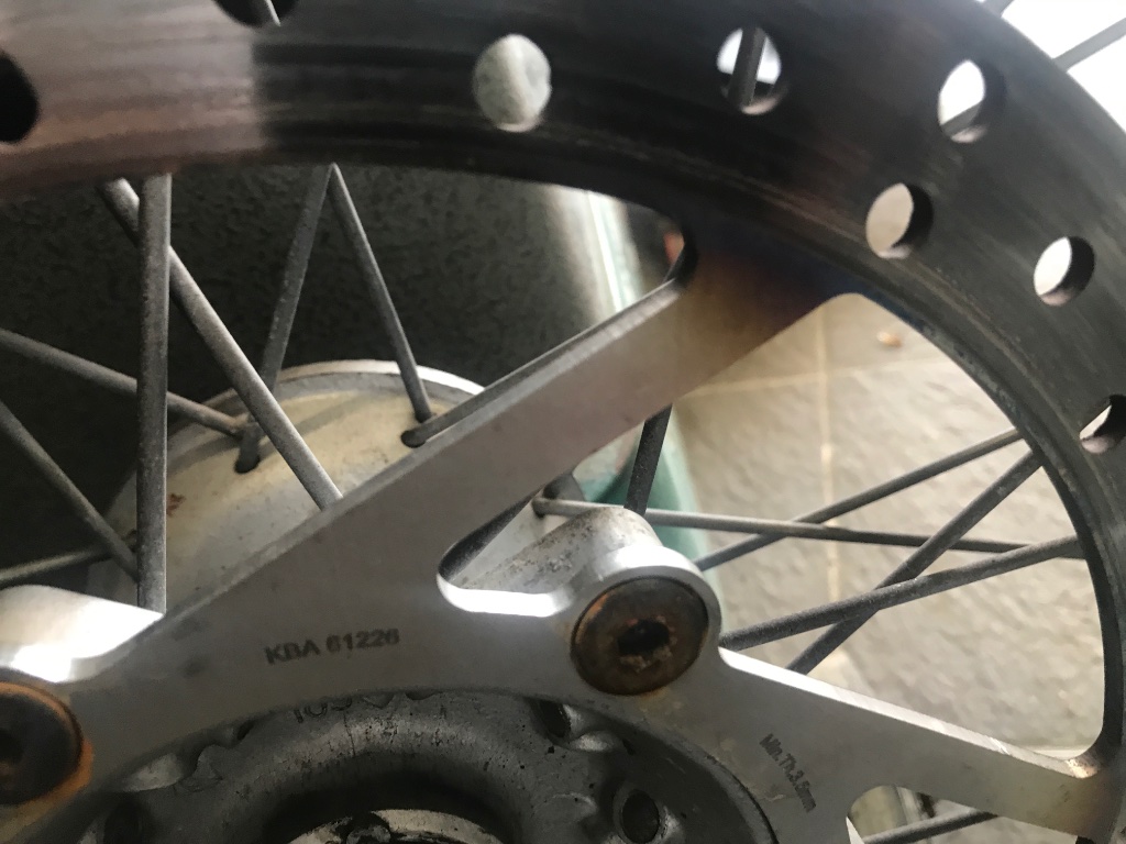

Klassischer "Suppenteller" durch Überhitzung. Wenn Du eine Wave-Scheibe findest für dein Modell, würd ich die vielleicht nehmen. Die stellen bei Überhitzung die Zähnchen quer und kommen bei Abkühlung wieder zurück.
Überhitzung kommt meist von den Problemen, die Du hattest: Fest gegangener Bremssattel und verstopfte Rücklauf- bzw Ausgleichsbohrung.
Wenn das sauber überholt wurde, ist das Problem weg.

Opoeler hat geschrieben: 29 Aug 2020 10:50 Also damit ist die Sache erledigt – die Scheibe ist krumm.
Hallo Maik,
eventuell liegt es an meinen Augen, am Monitor was auch immer, aber auf Deinem Bild mit der Glasscheibe an der Scheibe, liegt die Scheibe doch nur auf einer Seite auf, wenn ich auf das Bild schaue, rechts. Wirklich erkennen kann ich das nicht.
Was ich aber gleich sehe, das die Schrauben zur Befestigung der Bremsscheibe schon halb verrostet und vermurkst sind! Wenn Du diese lösen willst, VORSICHTIG mit nem Heißluftfön erhitzen, nicht nur Punktuell draufdonnern. Dadurch ist es normalerweise möglich die ( wenn vorhandene ..? ) Schraubensicherung "weich" zu bekommen. Schön vorsichtig mit nem gutem/passendem Innensechskant lösen, wenn Du da rabiat drangehst.... Aufnahme/Innensechskant rund... woher ich das weiß?
Ich drück Dir die Daumen!!!
Und was Aynchel schon schrieb, NICHT gleich aufgeben :wink: erst recht wenn Du noch nen Ped zum Fahren hast, gehe es locker an auch wenn es nervig ist! :)

Auf dem Bild hatte ich die Glasscheibe schief gehalten , da ich mit der anderen Hand fotografiert hatte.
Die Schrauben hab ich heiss gemacht und gelöst, neue Schrauben für die Scheibe liegen schon hier.

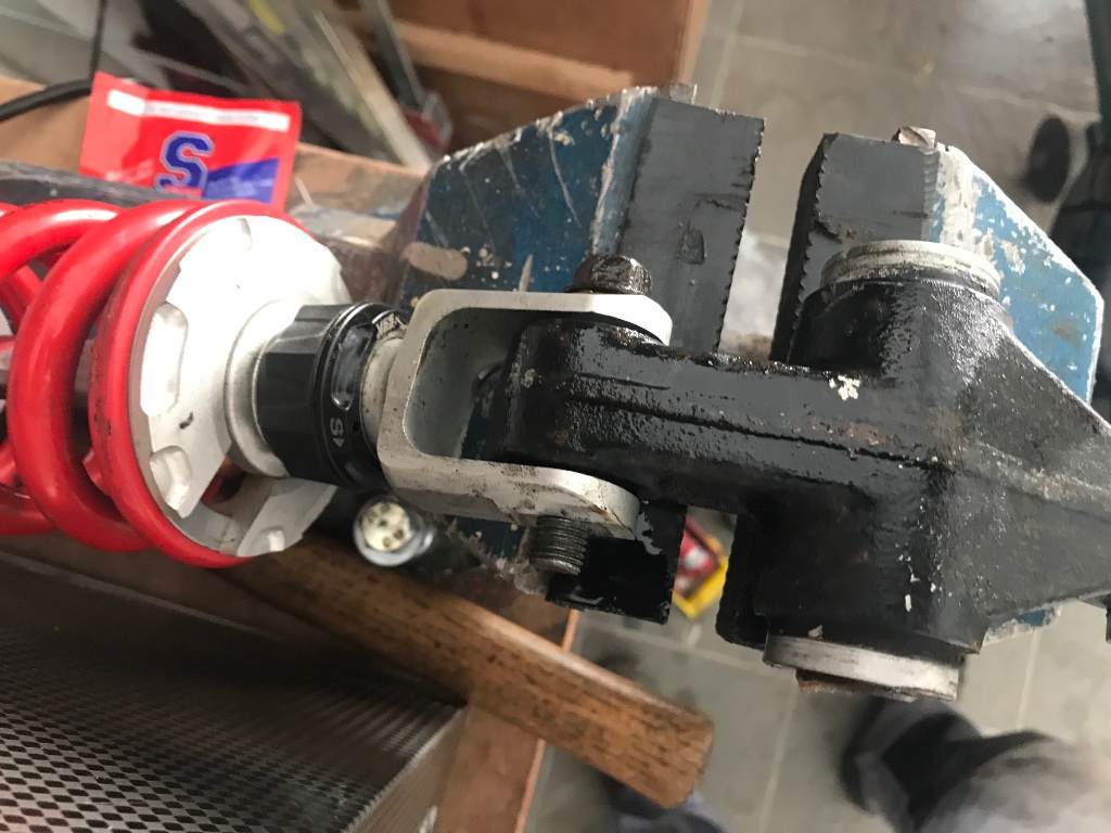

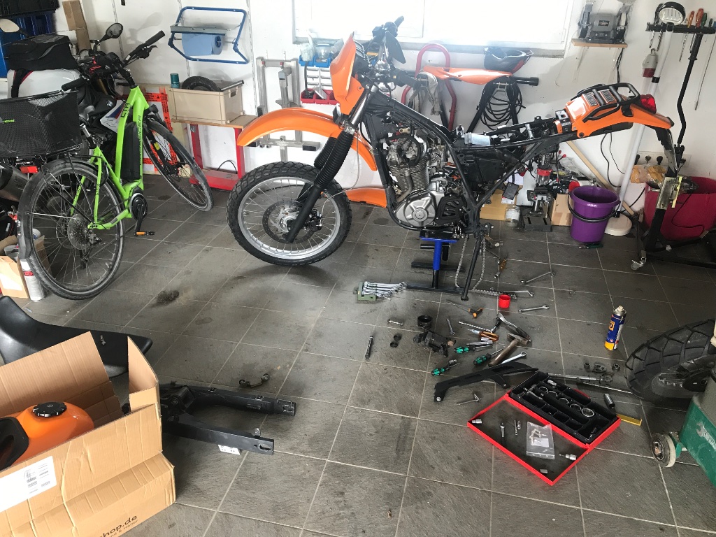

Jetzt hab ich die Backen dick und die Schwinge samt umlenkhebeln raus —— der Bolzen an der unteren Federbeinhalterung geht nicht mehr raus, komplett fest. Und Spiel hat der Kram damit auch.../
Die Sache wird nun etwas größer......
Der Vergaser kommt jetzt auch raus und die diversen Verrosteten Halterungen und Schrauben auch.

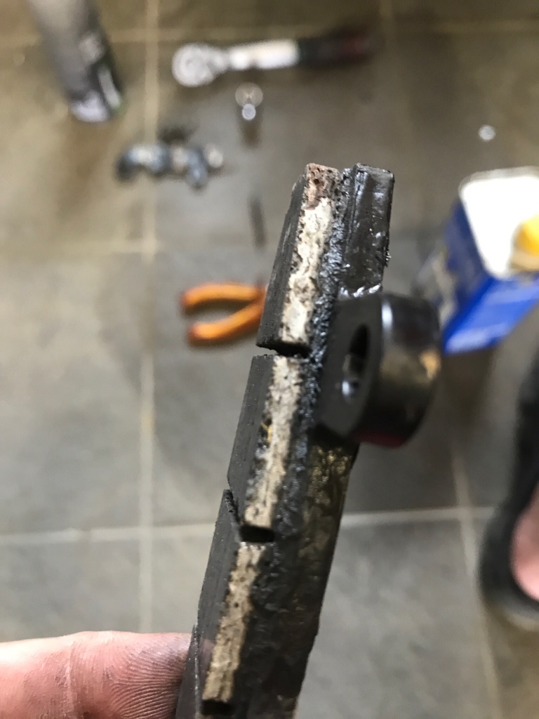

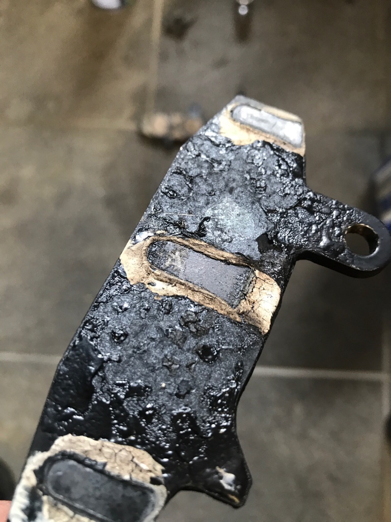

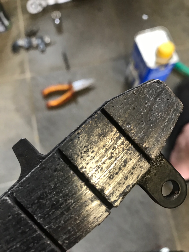

Sorry, hab nicht alles gelesen. Die Beläge hast du auch gewechselt, oder? So wie die Scheibe aussieht, werden die Beläge wohl nichtmehr zu verwenden sein.
Opoeler
Beiträge: 39
Registriert: 19 Jul 2020 09:50
Re: Rücklauf des Hauptbremszylinder vorne
#45
Beitrag von Opoeler »
DR500 hat geschrieben: 29 Aug 2020 16:58 Sorry, hab nicht alles gelesen. Die Beläge hast du auch gewechselt, oder? So wie die Scheibe aussieht, werden die Beläge wohl nichtmehr zu verwenden sein.
Das waren die Beläge.....haben immerhin schon 400km hinter sicher :D
