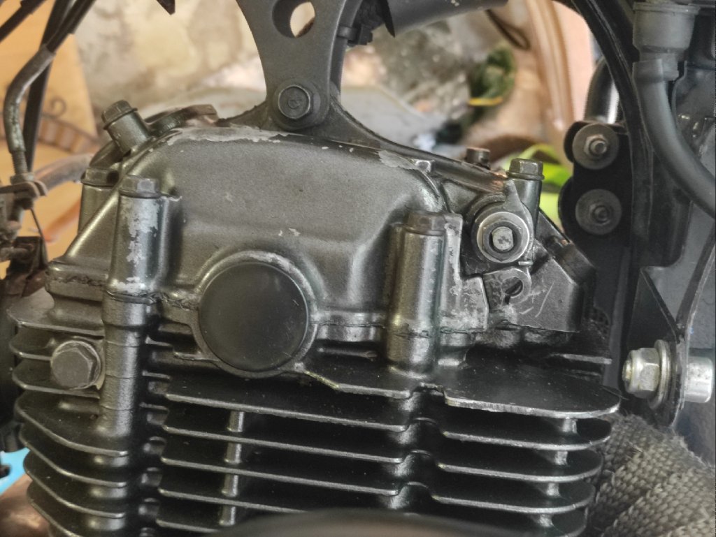

Moin, wie Franz schon andeutete, die Kopfhaube muss runter. Einfach um zu sehen, was da drin (los(e) ) ist.
Und halte Dich von dieser "Fachwerkstatt" fern. Echt einfach nur ohne Worte :roll:.

deFlachser hat geschrieben: 05 Sep 2023 15:23
030Berliner hat geschrieben: 05 Sep 2023 14:51 Ich habe jetzt tatsächlich eine passende Dekowelle gefunden!
Warum baust Du die nicht ein?
030Berliner hat geschrieben: 05 Sep 2023 14:51 das Dekowellenteil als "Blindteil" einzusetzen.
Die Welle wird gebraucht. Beim Starten werden die Ventile kurz ausgehoben, sonst müsste Dein Starter, je nach Kolbenstand, gegen die Kompression ankämpfen. Das macht die Batterie nicht lange mit.
Oder verstehe ich Dich falsch?

franz muc hat geschrieben: 06 Sep 2023 07:24 Und das alles über 2 Jahre?
Da die Schraube, (die über den Loch) noch drin ist, die Dekowelle aber fehlt, vermute ich, dass diese abgebrochen ist. Sonst geht sie nicht raus.
Also liegt noch ein kleines Problemchen im Motor.
Oder alles nur erfunden um die Spezis zu ärgern?
Mit dem Teil im Motor: "Ziehen, Starten, kurz freuen, Peng..." 😏
Danke für den Hinweis!
Werde ich gleich nach dem Ölablassen checken. Habe mich immer davor gedrückt selbst "die Haube" abzunehmen, aber irgendwann ist wohl immer das erste Mal. :)
Solange ich ganz dünn Dichtmasse verteile (Elring Dirko HT Oximix schwarz würde ich versuchen) & mit einem Drehmomentschlüssel die Schrauben wieder anziehe - dürfte ja alles gut gehen oder?
Sie ist nunmal seit 2017 mein erstes Motorrad & ich lerne viel mit den "kleinen Dingen" hinzu. Wie zum Beispiel, dass es nicht gut ist ohne Dekowelle zu fahren :oops: :roll: :lol:

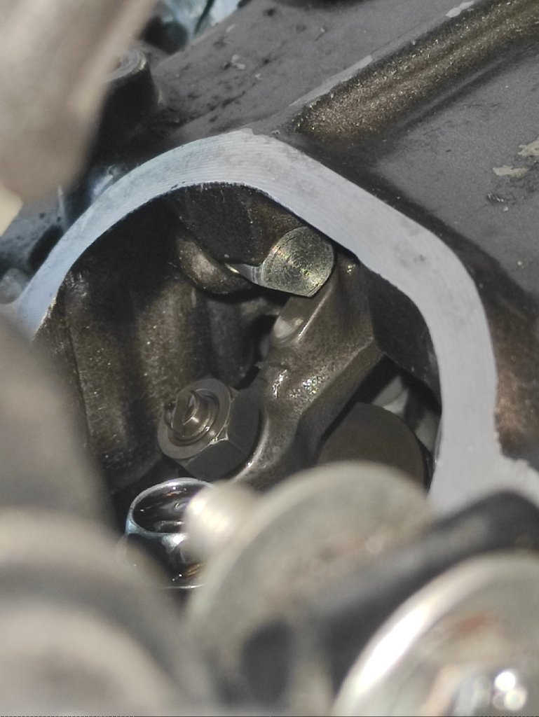

Re: Stopfen am Zylinderkopfdeckel fehlt
#34
Ich sehe es so:
Wo ist die abgebrochene? Dekowelle. Was fehlt? Und jetzt kommt's, wo ist es?
Das bleibt ja nicht oben im Zylinderkopf liegen. Es fällt vermutlich entlang der Steuerkette runter und liegt dann im rechten Seitendeckel.
Da würde ich als erstes nachsehen. Und ja, alle Schrauben am Motor mit Drehmoment anziehen. Ganz vorsichtig.

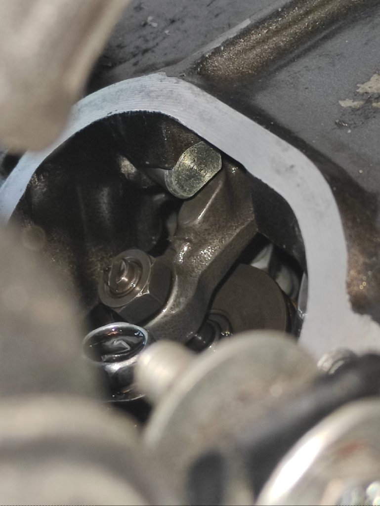

#35
franz muc hat geschrieben: 07 Sep 2023 10:00 Das bleibt ja nicht oben im Zylinderkopf liegen.
Doch.
Das Exzenterteil ist zu klobig um irgendwo reinzukommen. Die Welle ist schon relativ massiv ausgeführt, muss ja auch ordentlich Druck von beiden Auslassventilen gegenhalten konnen.
Da wirds vielleicht schon reichen, den Inspektionsdeckel abzuschrauben und mitm Finger zu popeln. Der Klumpen passt deshalb auch nicht in die Ventilfeder oder so. Der Platz rundrum reicht auch nicht zum Wandern - wenn die Fuhre also nicht gerade auf der Sitzbank lag und mit dem Bauch nach oben zeigte oder die Werkstatt das schon rausklaubte, wird das Bruchstück noch zwischen den Auslassventilen oben liegen. :wink:

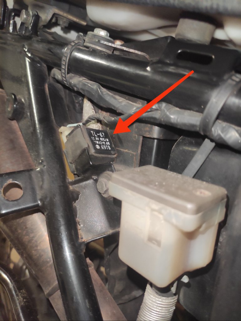

Beiträge: 1838
#39
Da müsste so ein rechteckiger schwarzer Klotz Namens Omron sein, 6 Kontakte oder so. Das sollte der Timer sein. Oder Stefan?

Beiträge: 6012
#40
Ulf hat geschrieben: 08 Sep 2023 23:02 Da müsste so ein rechteckiger schwarzer Klotz Namens Omron sein, 6 Kontakte oder so. Das sollte der Timer sein. Oder Stefan?
Genau Ulf, ist auch in dem Ordner mit den Videos als Bild, Omron steht drauf.

Beiträge: 6012
#42
Ulf hat geschrieben: 09 Sep 2023 08:31 Jop, war so auch in der Big.
Dachte, die Big hätte manuellen Deko. Das Timerrelais ist für die E-Start Modelle mit Autodeko. Jetzt bin ich etwas verwirrt.

030Berliner
Beiträge: 10
Registriert: 26 Jun 2021 08:30
#45
Beitrag von 030Berliner »
Bigfoot hat geschrieben: 09 Sep 2023 11:16 Big SR43 haben auch automatische Deko mit Magnet und Timerrelais.
Falls das hier fehlen sollte habe ich eins zu verschenken, ich meine das müsste das gleiche sein.
Den Timerrelais habe ich gefunden! Danke für das Angebot.
