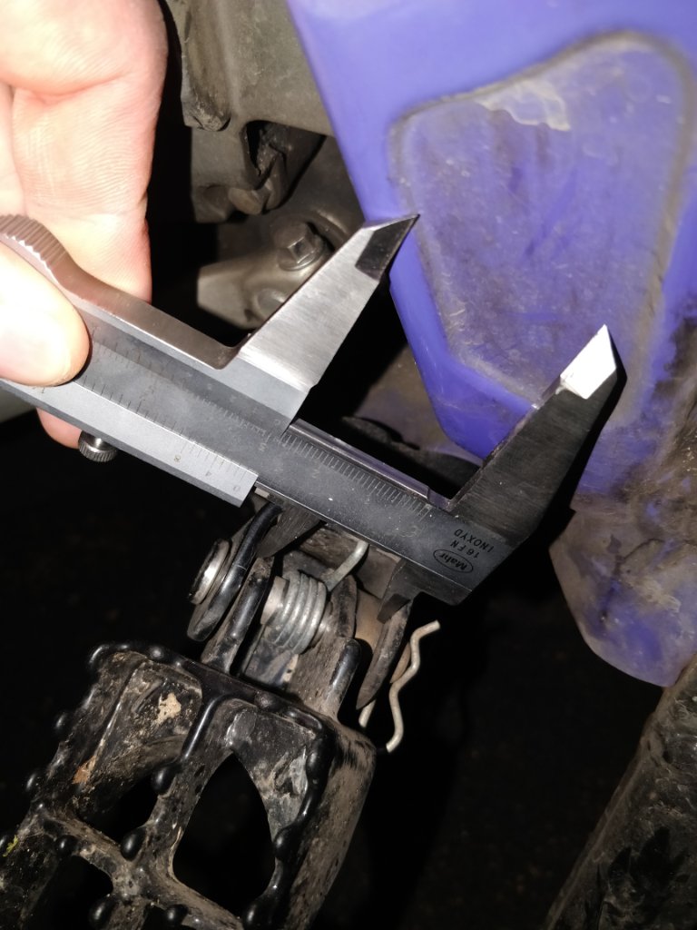

tschumadan hat geschrieben: 19 Okt 2021 10:04 Hat hier jemand die tiefergelegten Rasten von Tigerparts und könnte mir ausmessen wie breit die Aufnahme ist? Sollte ja breiter sein als die Originale um auch andere Rasten aufnehmen zu können.
Danke :)
Also bei mir sind es knapp 32mm

Moritz650SE

Beitrag von Moritz650SE »
Marvin hat geschrieben: 22 Okt 2021 17:33
Kommt gut hin, bei mir sind es etwas mehr als 30mm und dazu sind sie halt noch gepiulvert.

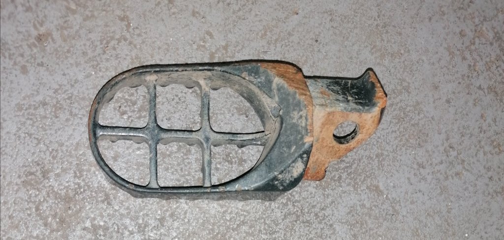

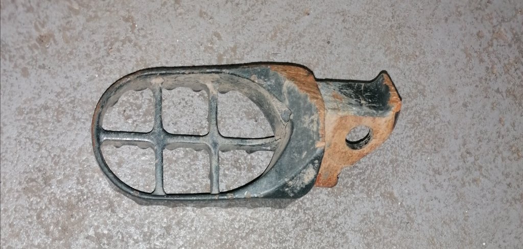

Hier unten ein Bild meiner alten Raste nach ca einem halben Jahr Fahrzeit. Die ist mir dann auch ein paar Monate später auf der Skipiste am Jafferau abgebrochen.
