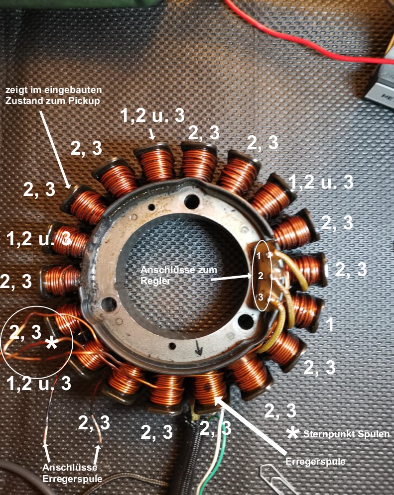

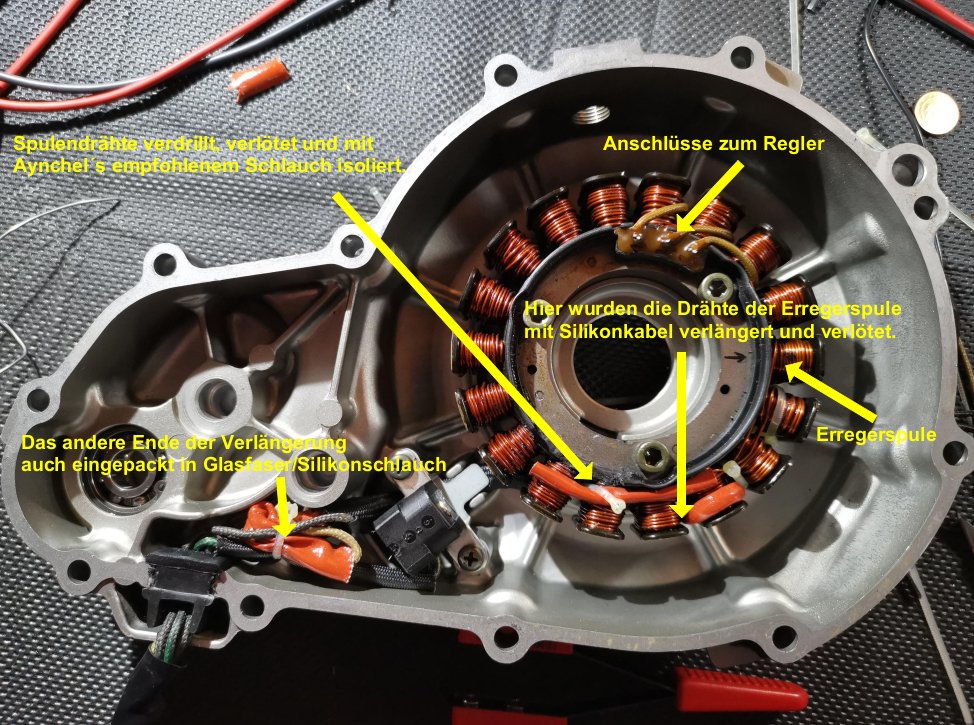

Mittlerweile bin ich auch mal dazu gekommen, mich um die abgerauchte Lima zu kümmern. Ob das funktioniert wird sich zeigen wenn das Wetter wieder besser ist und ich die Diva im Garten umschubsen kann, um den Deckel zu tauschen, bin gespannt. Jedenfalls passen die gemessenen Werte nun wieder, ein Lichtblick
Bevor ich das Teil wieder in den Deckel gebaut habe, habe ich die Ladewicklungen auch mal bestromt. Das Netzteil hat wirklich alles gegeben. Kühlkörper anfassen, besser nicht
Auch habe ich meine Messungen dokumentiert, nicht ganz ohne Hintergedanken. Ich bin nämlich etwas verwirrt bezüglich der Wicklungen, hätte ich mir so jedenfalls nicht vorgestellt. Aber man lernt nie aus. Vielleicht kann das jemand deuten bzw. erklären. Zumindest kann ich mir nun vorstellen, inwieweit die Ladewicklungen Einfluß auf die Zündung haben. Glaube ich zumindest.
Hier mal die Bilder mit den entsprechenen Beschriftungen.
Denke, das erklärt sich von selbst. Jedenfalls sind auch die Anschlüsse 2 und 3 auf der Erregerspule gewickelt. Das heißt, es wird hierdurch schon eine gewisse, nennen wir es mal "Grundspannung" erzeugt. Hinzu kommt dann noch die Erregerwicklung. Wenn also die Wicklungen 2 und 3, bzw. eine davon schadhaft ist, reicht die Spannung der Erregerwicklung eben nicht mehr aus um einen gescheiten Zündfunken oberhalb Leerlaufdrehzahl zu erzeugen. So meine Theorie, was meint Ihr dazu?
Warum die in meinen Augen etwas merkwürdig gewickelt ist? Keine Ahnung, aber vielleicht gibt´s hier jemanden, der das erklären kann. Vielleicht wollten die Inschinöre aus Hamamatsu auch nur den gemeinen DR-Fahrer verwirren
Viel Spaß beim mithirnen
