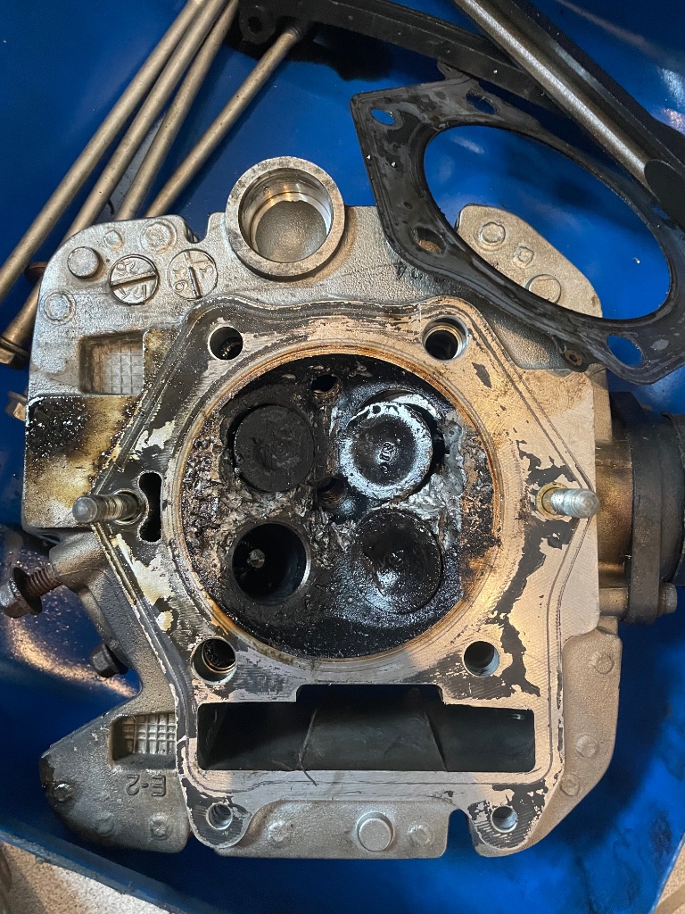

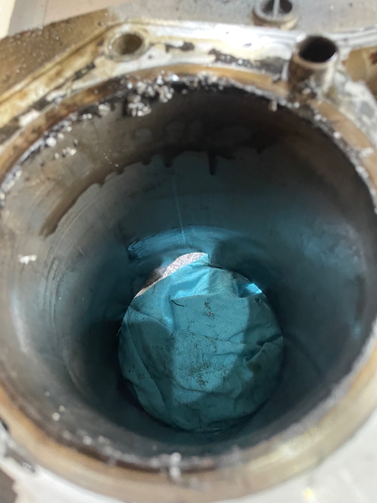

So endlich Feierabend und schnell mal den Kopf runter
Tja , würde sagen hoppala
Werde jetz erstmal Platz schaffen, damit ich die Teile schön verstauen kann , dann kommt der Motor erstmal aus dem Rahmen
Danke
Mark

Nach dem Kerzenbild war das zu erwarten! Was hatte der Verkäufer noch über den Zustand gesagt?
Ist ja kein Standschaden!

...mein Beileid zum Befund! Das ist wirklich Sche...e! :roll: :oops:
Aber reparabel! Ersatzteile -falls noch niemand erwähnt- da:http://www.moped4fun.de/ "frankie" hat alles und falls nicht, irgendwann kriegt er's!
Zumal hier auch immer wieder Teile aus den Regalen diverser Keller und Garagen -plötzlich und unerwartet- auftauchen und wieder Verwendung finden... :wink: :lol: 8)
Anleitungen und Motorrevisionsberichte gibt's zuhauf im Forum, weise auch ausdrücklich -in aller Bescheidenheit- auf meine Revisionen unten in meiner Signatur hin.. :wink:
Kopf hoch, das wird schon!

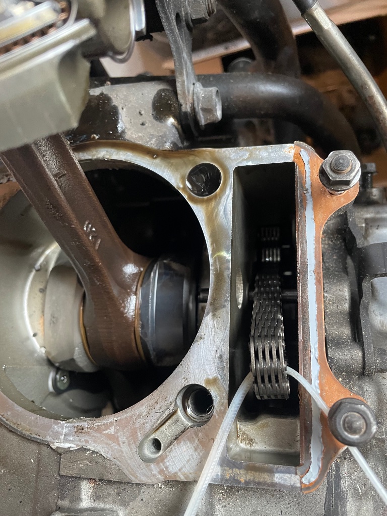

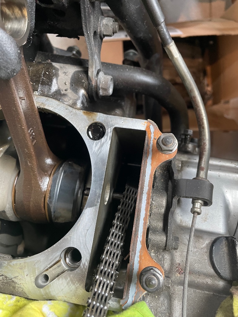

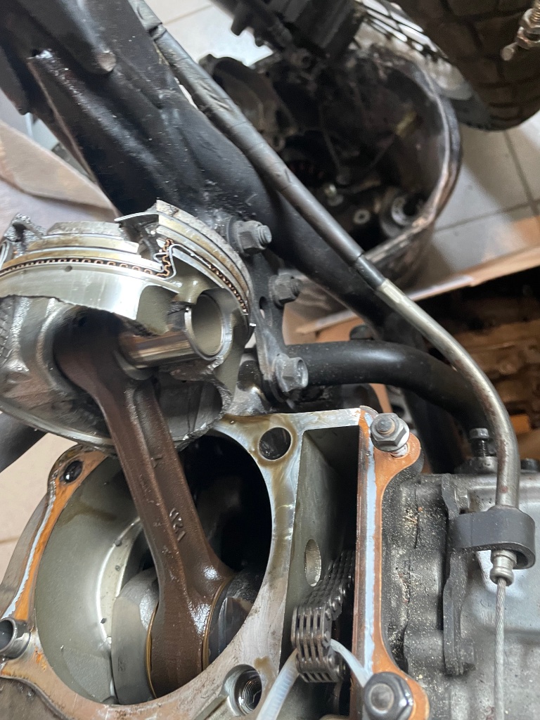

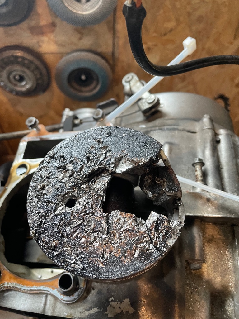

Lass auf jeden Fall das Pleuel wechseln
Denn das untere Pleullager wird Dir bei dem Vorschaden binnen ein Paar tkm festgehen
Solche Sachen lasse ich hier machen
https://www.scheuerlein-motorentechnik.de
Beiträge: 1992
Re: Spontan gekauft
#38
@Aynchel
ich weiß nicht, dem Pleuel ist sowas immer relativ wurscht, solange kein Schmiedekolben verbaut war. Der originale Gusskolben zerfällt schön, wie auf den Fotos zu sehen, und gibt kaum Kraft ans Pleuel weiter. Ich würde den Blechdeckel aus dem Hubzapfen entfernen und alles gut spülen. Oder den Scheuerlein entscheiden lassen...

Ich hab jetzt schon zwei mal Pleulschaden bei Motoren mit frischen Kolben gehabt
Seit dem fackel ich nimmer lange und lass den Pleulsatz wechsel
Jedes mal ärgerlich wenn so ne Bude wieder auseinander muss
