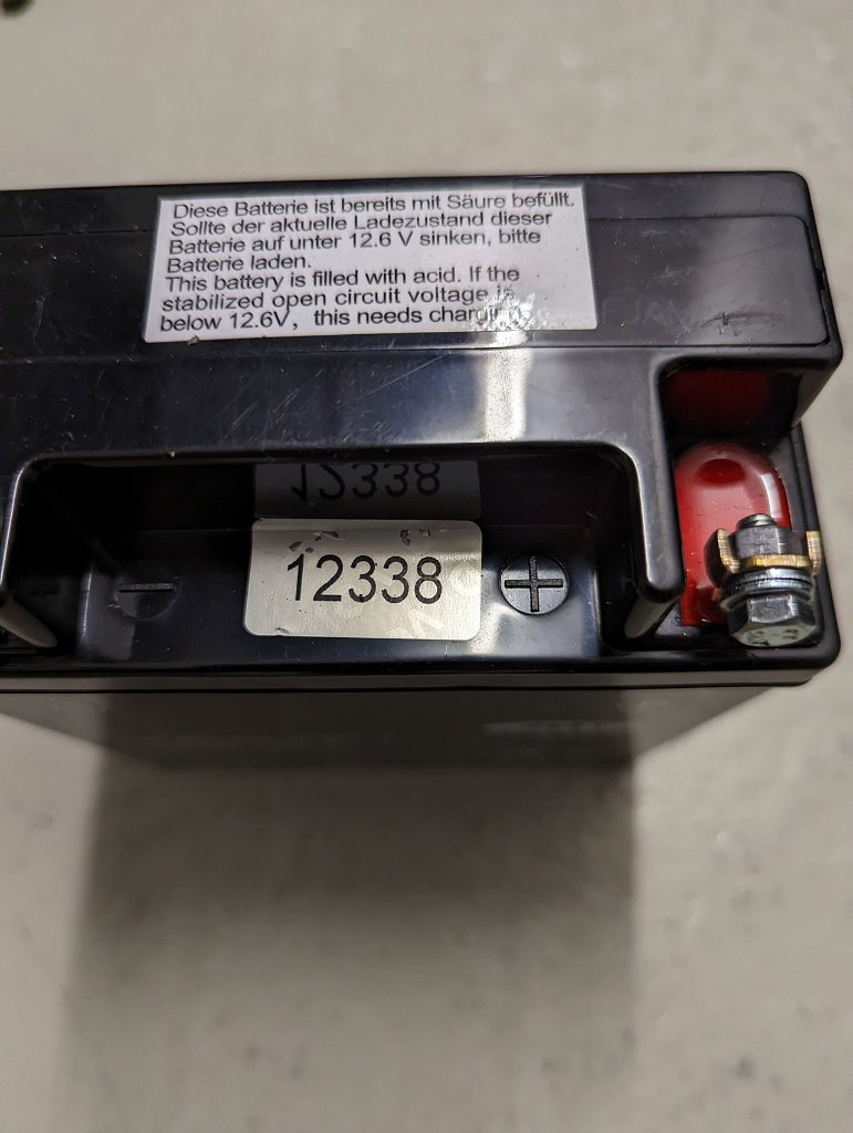

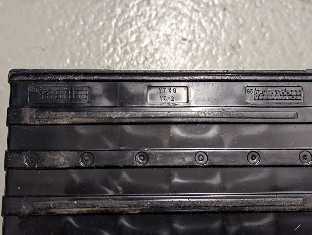

TST hat geschrieben: 12 Feb 2023 14:52 Der Aufdruck ist Pflicht und wird meißt auf der Unterseite eigeprägt. Sieht dann aus wie eingebrannt und min. 6 stellig.
Wenn ich`s nicht vergesse gibt`s nächste Woche ein Foto.

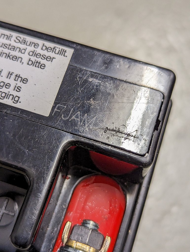

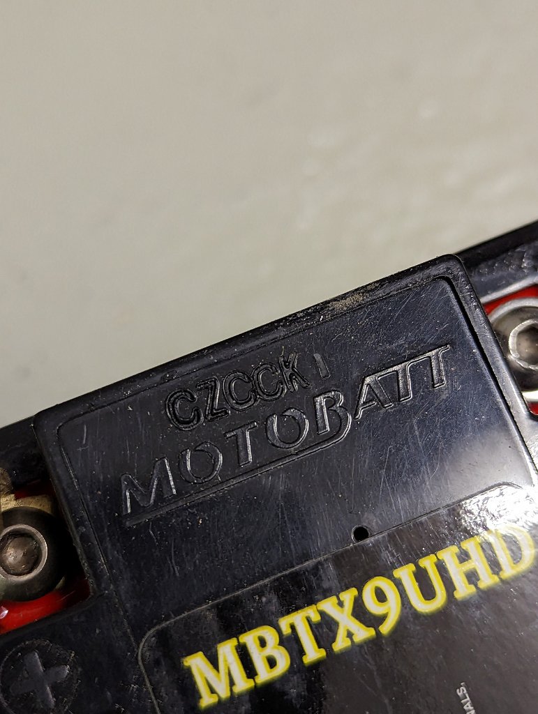

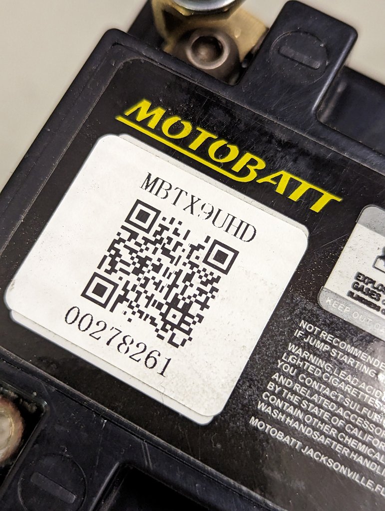

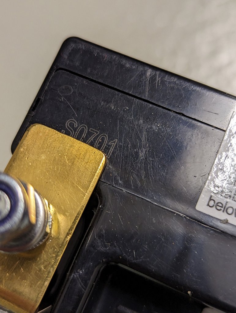

Habe noch die Aufdrucke und Aufkleber auf meinen beiden, vor etwas mehr wie 1 Jahr gekauften, Batterien durchgeschaut.
Keiner davon lässt einen Rückschluss auf das Produktionsdatum zu. Auch der QR-Code ergibt keinen "Sinn" beim Auslesen.
Motobatt:
JMT:
(FJAM 2A04)

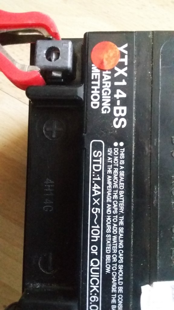

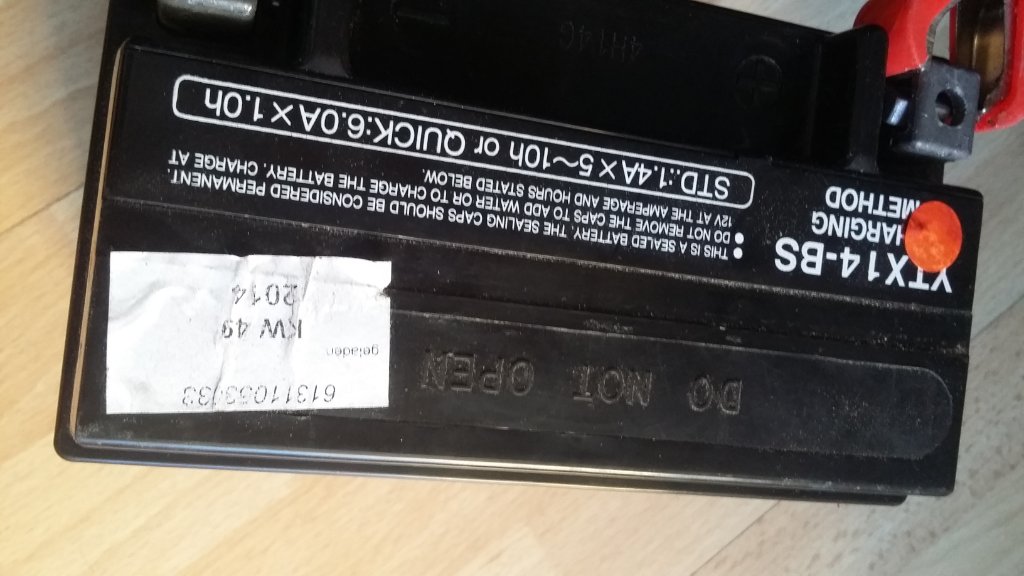

Hi Pallas,
anscheinend hat hier jeder seinen eigenen Code.
Hier von meiner KTM
ich hoffe man kann`s lesen: Geburtsdatum April 2014
Label von KTM
Label von KTM

Beitrag von pallas »
Ja, da ergibt die Prägung Sinn.
Habe gerade nochmals genau geschaut, wann ich meine beiden Batterien gekauft hatte: Die JMT 2019 und die Motobatt 2021.
Da lässt sich aus den Codes auf den Batterien wirklich nichts ableiten...
