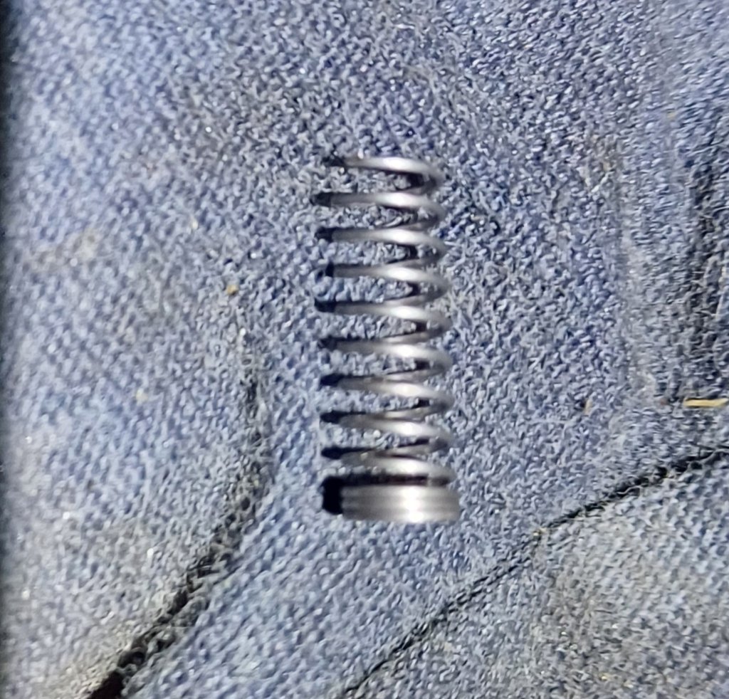

Hat Jemand so ne Feder vom 38SS Vergaser der DR600 übrig?
Ist die Feder unter dem Kolben der Beschleunigerpumpe.
Der Motor der DR (Nr.3) ist eigentlich gut gelaufen, nur das Standgas konnte ich nicht so weit runter stellen das es mir gefällt.
Standgas jetzt 2000U/min.
Stell ich auf 1200 geht der Motor aus.
Gemischschraube ist 2 Umdr.raus.
Hab den Vergaser gerade im Ultraschallbad.
Wo könnte der Fehler liegen?

Das ist nicht die Originalfeder, denn die ist aus ziemlich hauchdünnem Federdraht gewickelt. Übrig hab ich leider keine.Stollenreiter hat geschrieben: 03 Sep 2024 21:00 20240903_194137.jpg
- Stollenreiter
- Beiträge: 1103
Re: DR 600 Vergaserproblem ?
Sieht nach Kugelschreiber Feder aus,oder?hiha hat geschrieben: 05 Sep 2024 13:57Das ist nicht die Originalfeder, denn die ist aus ziemlich hauchdünnem Federdraht gewickelt. Übrig hab ich leider keine.Stollenreiter hat geschrieben: 03 Sep 2024 21:00 20240903_194137.jpg
Ist auch kürzer.
Wenn ich nicht vor kurzem 2 Vergaser offen gehabt hätte....
Ich bestelle bei Topham

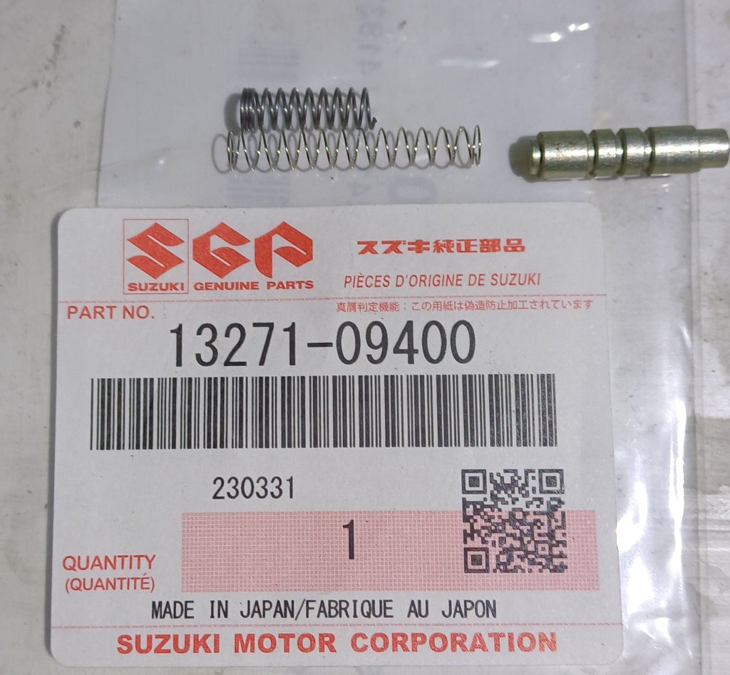

Hallo Hans,hiha hat geschrieben: 05 Sep 2024 13:57Das ist nicht die Originalfeder, denn die ist aus ziemlich hauchdünnem Federdraht gewickelt. Übrig hab ich leider keine.Stollenreiter hat geschrieben: 03 Sep 2024 21:00 20240903_194137.jpg
Heute ist das (richtige) Ersatzteil gekommen... Oben sieht man die verbaute Feder...

Also mit 1x ins Ultraschallbad,die Beschleunigerpumpe instandgesetzt und die CO Schraube komplettiert inkl.neuer O-Ring und WHB 2 Umdr.raus.
Neuer O-Ring am Ansaugstutzen und neuer Lufieinsatz.
Jetzt kann ich das Standgas unter 2000 Umdr.einstellen,ohne das der Motor aus geht.
Gasannahme ist top und ein Leistungsplus bei Vollgas spürt man jetzt.

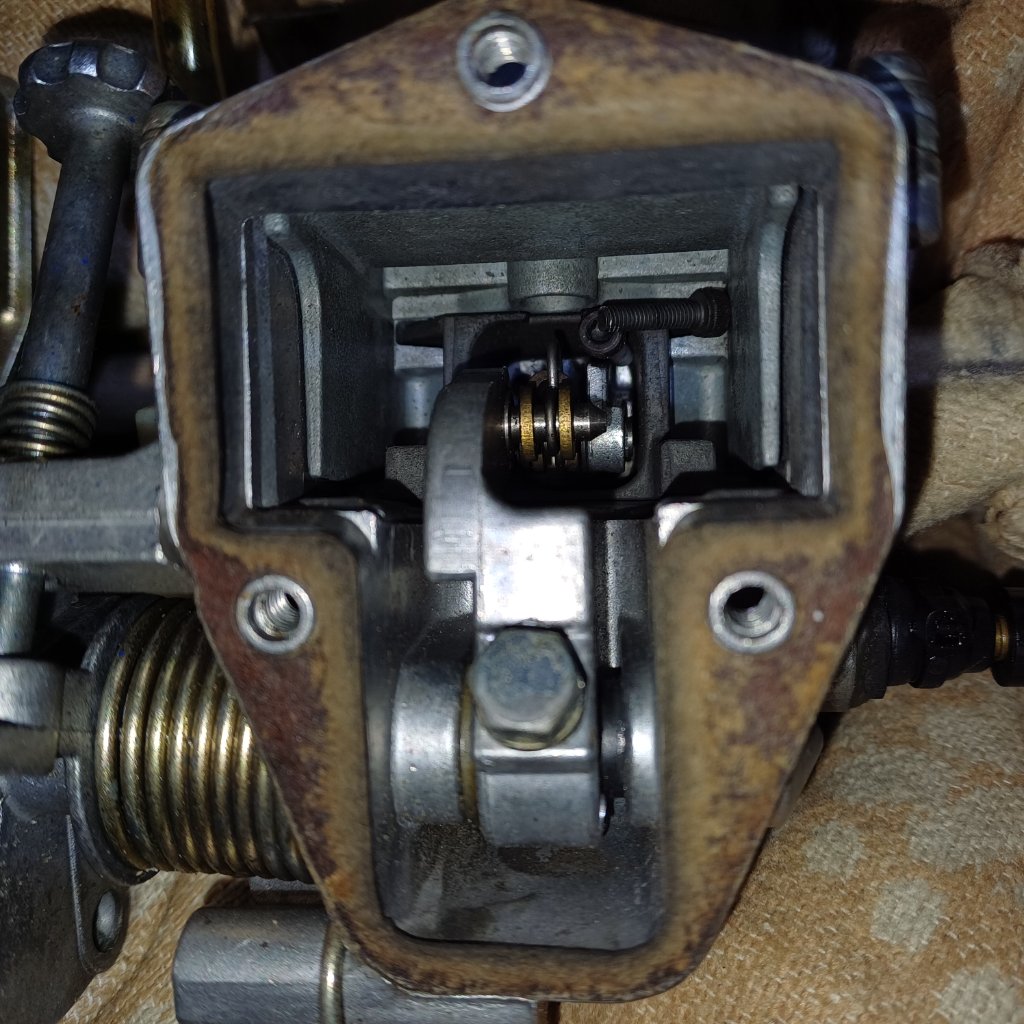

Heute hab ich mir die Zeit genommen den Vergaser der ehemalig auf der Dakar verbaut war, mir genauer anzusehen.
War eigentlich gereinigt ,aber hat die Funktion eingestellt.
Hab diesen ,ohne anzusehen,gegen einen anderen ersetzt.
Mir ist aufgefallen das ich da einen "Sambavergaser" habe.
Beim Schüttel rasselt innen etwas...
Schwimmerkammer runter...alles fest.
Rasselt immer noch.
Schieberdeckel runter...wer sieht den Fehler?
Rasselt immer noch.
