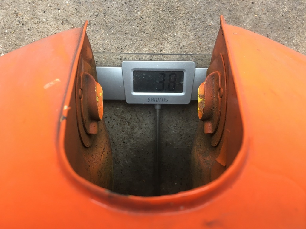

dr32 hat geschrieben: 28 Aug 2020 10:46 jörg, muss die kiste bzw. die gabel dazu entlastet sein? denke wohl schon... ich muss mir mal sonen heber besorgen.
Ja, am besten entlastet und bei der Gelegenheit kannst du gleich die Gabel entlüften, beim windender bekommt sie dann ca 0,2bar. Das reicht aus für die luftunterstützte Gabel und schont die Simmerringe.
dr32
Beiträge: 361
Re: newbie fragen dr600s
#337
Beitrag von dr32 »
hallo allerseits.
welche kunststoff tanks passen gut auf die 600er? speziell beim anschluss zur sitzbank, optisch. vielleicht der 16liter tank der 350er?
https://www.ebay.de/i/283346273898?chn= ... gKesfD_BwE
oder dieser hier der 650er?
https://www.ebay.de/i/283346270149?chn= ... gINs_D_BwE
habt ihr ein paar fotos für mich? hintergrund ist es, das ding so leicht wie möglich zu machen.
dank!
#338
Meines Wissens sind die Tanks der SN 41 und der SP 41 = DR 650 Dakar, identisch. Daher sollte der Tank vom unteren Link passen.Fotos gibts da kaum. Der Stahltank mit 21 Litern wird ja kaum ersetzt wegen 4 Litern mehr Inhalt.
Es gibt noch einen Mmotofoams Tank mit 36 Litern aus Kunststoff. Dieser wird schon ewig bei eBay Kleinanzeigen angeboten da schon länger keiner mehr durch die Sahara fährt
Beiträge: 603
#339
Wenn es nur um das Gewicht geht, kann ich mir aber nicht vorstellen, dass der Kunststofftank leichter als der originale Tank sein soll. Klar ist Metall schwerer als Kunststoff, dafür ist die Wandstärke auch viel geringer.
dr32
Beiträge: 361
#340
Beitrag von dr32 »
das wäre interessant zu wissen. wenn man da 2kg einspart, wäre es schon top. :mrgreen:
#341
der Acerbis mit 22Litern Inhalt, wiegt laut Gutachten 3850gr... :roll:
Also Tank abbauen ausleeren, und wissen was Sache wäre :mrgreen:
dr32
Beiträge: 361
#342
Beitrag von dr32 »
:lol:
Folgende Benutzer bedankten sich beim Autor dr32 für den Beitrag:
DROldie (06 Sep 2020 20:55)
m.w.
Beiträge: 1145
#343
Beitrag von m.w. »
moin,
der 350 Tank dürfte schwierig werden. zumindest passt der 600er Tank absolut nicht auf die DR360...
Beiträge: 5838
#344
Bissi schlecht zu erkennen. Sehe ich da 3,8?
Dann wohl doch besser den Originalen drauf lassen.
dr32
Beiträge: 361
#345
Beitrag von dr32 »
ja, 3,8. an der stelle ist s wohl tatsächlich sinnlos. außer der kleine 16 liter 350er tank täte durch sämtliche adapter (aus blei gefertigt) auf die 600 passen & nur 3,7kg wiegen.
ps: auf die fotos kann man raufklicken & es wird erkenntlicher
