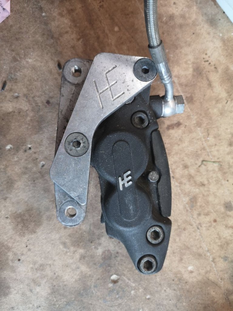

erstaunlich das der 4K-Sattel an den Speichen vorbei passt. Ich musste selbst bei den SuMo-Felgen Scheibe und Sattel nach außen distanzieren damit sich das ausgeht. Bauartbedingt sind die Speichen bei den 17Zöllern bei dem großen Abstand zur Nabe deutlich weiter innen als bei den 21ern. Muss ein echt winziges Sättelchen sein.
Brauchen tut´s das meiner Meinung nach nicht. Vorteil ist bessere Bremsen, Nachteile teurere Scheiben (schwimmend oder mindestens halbschwimmend).
Zum Tyenschild: ich hab´s mit kleinen Blindnieten fixiert, hält auch.
Edit: Wenns wie von Aynchel geschrieben ein Grimeca-Nachbau ist, würde ich es lassen. Hätte jetzt eher vermutet Brembo P4 Nachbau, aber dann erklärt sich auch warum der passt.

Welcher der beiden 4K-Sättel das jetzt ist weiß ich gar nicht genau, kann morgen mal ein Foto machen.

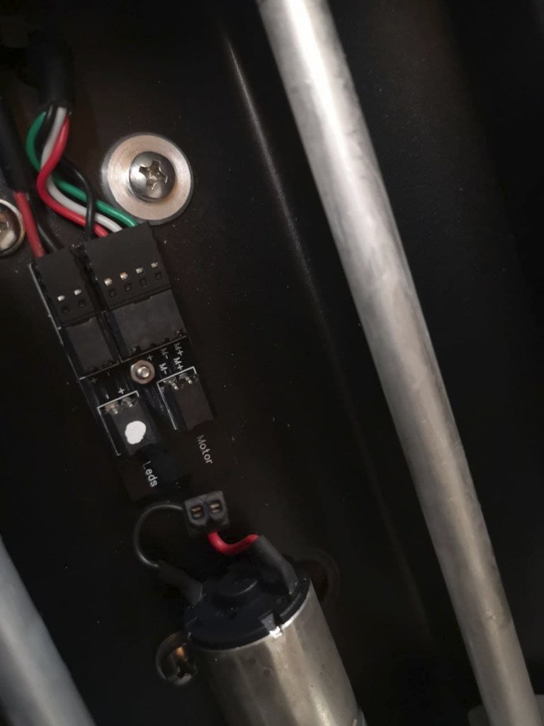

Kennt jemand die genaue Bezeichnung für diese Stecker? Finde im Netz nichts dazu.

Hi Eduard, genauen Namen kann ich Dir nicht nennen, schau mal bei Conrad Elektronik oder Reichelt, die sehen aus wie die Mini oder Micro Stecker an Platinenbausteinen, welche Maße haben die denn?tschumadan hat geschrieben: 04 Feb 2022 10:46

Hab jetzt so ähnliche Stecker unter der Bezeichnug JST gefunden, sind nicht exakt die gleichen aber passen.DROldie hat geschrieben: 04 Feb 2022 13:46

Den HE Sattel hab ich mal fotografiert, eine genaue Bezeichnung steht nicht drauf.
Re: SP46 nach Sibirien - Reisevorbereitung
Scheint eher der Grimeca-Nachbausattel zu sein. Wirkt jedenfalls recht winzig…

Stecker und Messerleisten sind in diesem Fall Hersteller spezifisch. Sind aber soweit ich weiß bei Conrad-Elektronik zu beziehen.
Allerdings brauchst Du auch eine spezielle Crimp-Zange. Bei Lieferung ist alles in einer kleinen Tüte. Die Kabel müssen dann noch aufgecrimpt werden. Nicht löten, passt dann nicht mehr in das Gehäuse.
Mess die Abstände der Stifte. Ist wichtig.
tschumadan hat geschrieben: 05 Feb 2022 22:49
https://www.wms24.de/oem-katalog/gilera ... nge-vorne/

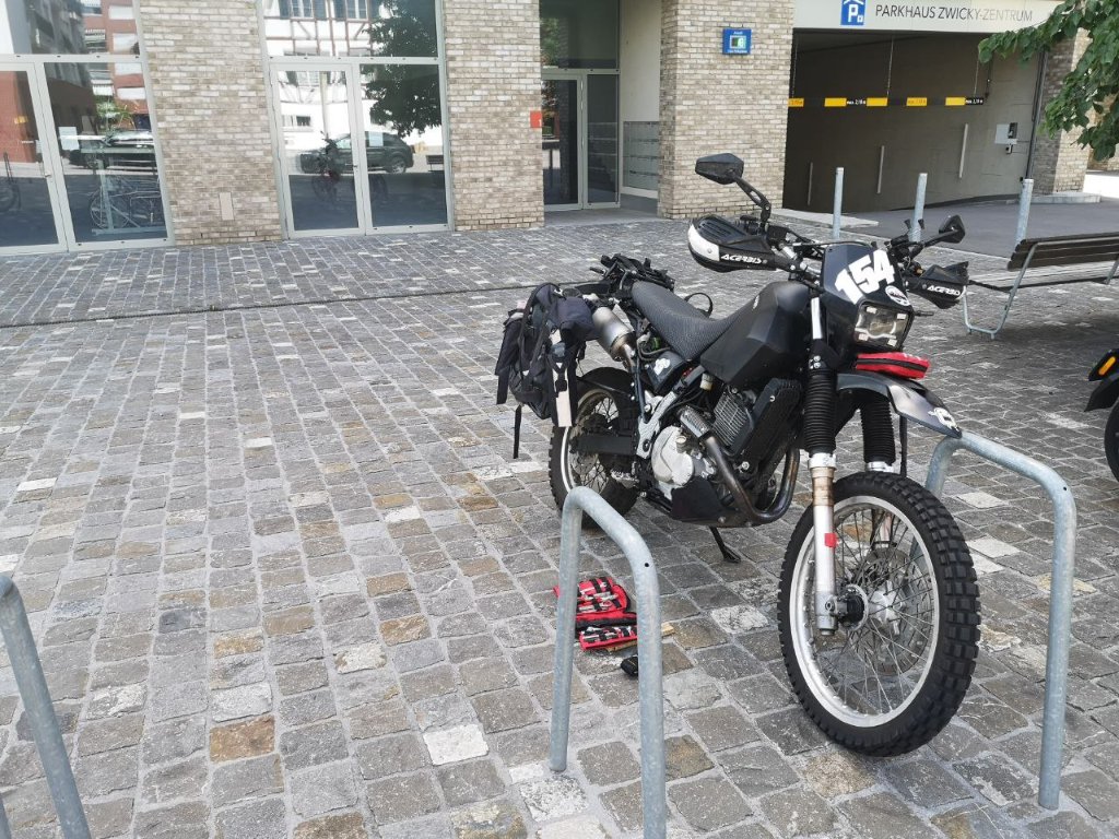

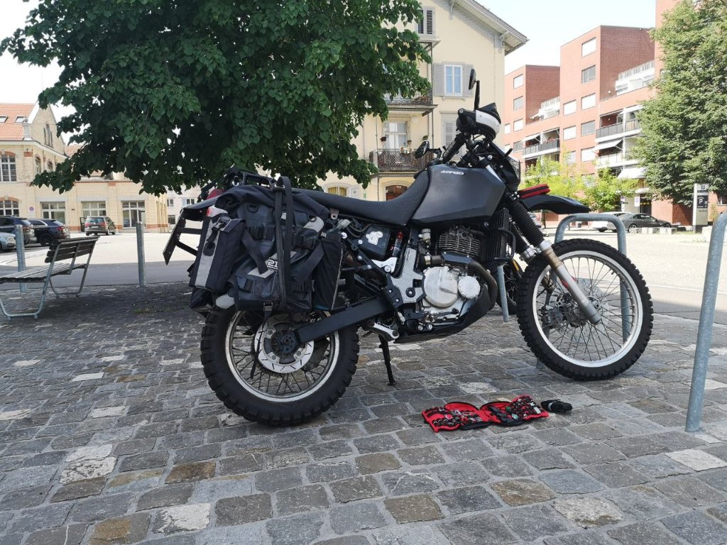

dieses Jahr gehts nicht nach Sibieren aber ich dachte ich nutze einfach meinen alten Thread weiter.
Habe über den WInter meine DR noch mal komplett überholt (ausser den Motor, den hatte ich ja 2019 erst revidiert).
Hier mal ein paar Bilder wie sie aktuell aussieht: Bin jetzt auf dem Weg Richtung Balkan, um dort 2-3 Monate zu verbringen.
Nimmt hier aus dem Forum noch jemand an der Bosnia Rally im Juli teil? Wäre ja schön wenn man sich dort sieht.
Jetzt gerade bin ich noch in Zürich und bastel an der Abstimmung, da sie nicht so läuft wie ich möchte.
Aber dazu schreib ich was im Vergaser Thread.
Falls noch jemand im Sommer im Osten unterwegs ist, gerne melden!
Hi Eduard,
siehr fein aus Deine 46"

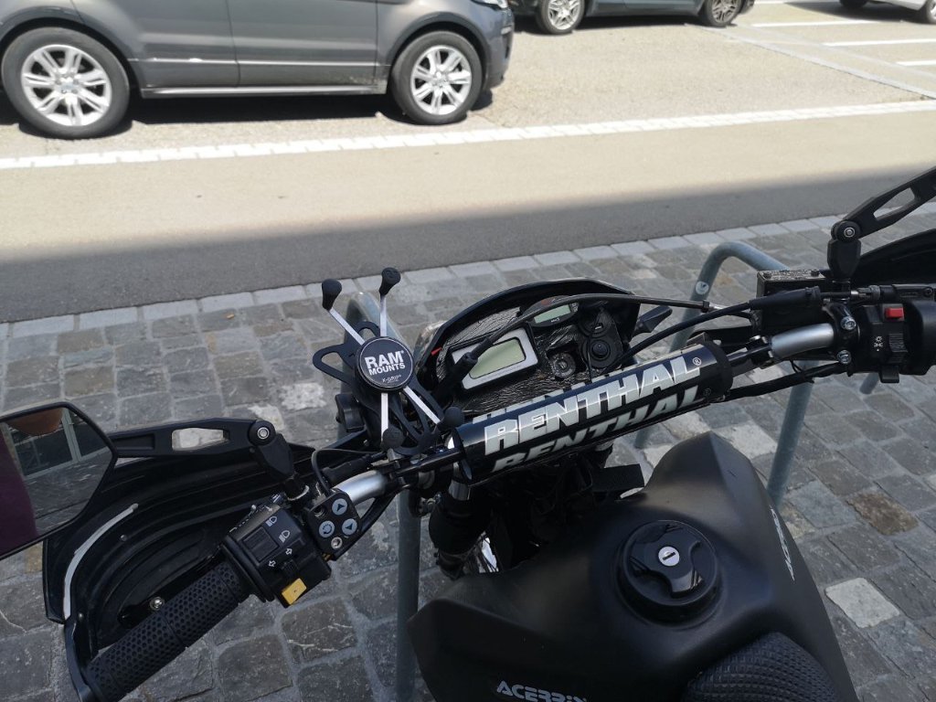

Was hast Du links am Lenker für eine "Bedieneinheit" Multikultitaster füe Display oder Heizgriff Regelung?
Auf jeden Fall wünsche ich dir eine gute Zeit und Fahrt!

TripmasterDROldie hat geschrieben: 18 Jun 2022 13:47 ........Was hast Du links am Lenker für eine "Bedieneinheit" Multikultitaster füe Display........

Aynchel hat Recht, ist die Bedienheit für den Tripmaster, den ich als Tachoersatz angebaut habe.
