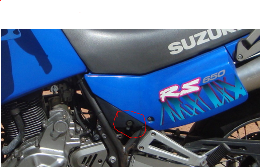

Da ist das Schloss für die Sitzbank,
wenn die runter ist, dann kommst von oben an die Batterie ran.
Mit der Kupplung ziehen ist bei allen DR normal, kann man aber überbrücken.
Es kann aber auch sein das der Vorbesitzer das Schloss ausgebaut hat, dann hängt da irgendwo ein Bowdenzug rum.

Ah ja jetzt.. habe das Schloss gefunden.. super danke.. ein Erfolgserlebnis :D
