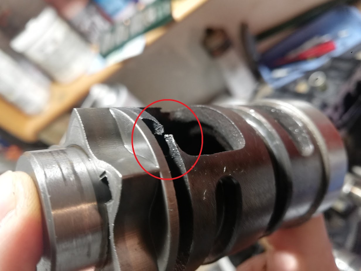

Dann ist mir an der Schaltwalze noch etwas aufgefallen - in meinen Augen sieht das nicht "normal" aus.
Das sieht mir aus als ob da was abgebrochen wäre?

Da ist in der Tat was weggebrochen.

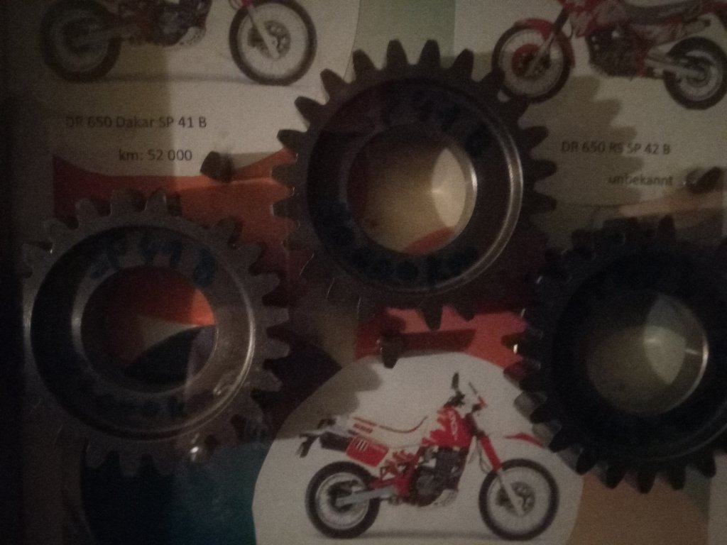

Bei diesem Getriebe wurde das eine Zahnrad (linke Welle, 2tes von unten) manipuliert. Dieses wurde mit Schleifgerät nachgearbeitet, damit dieses gut aussieht. Das sieht man.SalverTere hat geschrieben: 05 Nov 2020 21:47 Guten Abend,

Dieses würde ich nicht empfehlen, zu kaufen. Da ist die Oberfläche durch den nacharbeiten weich geworden. Dieses Zahnrad würde in kurzer Zeit defekte aufweisen.

Der Ausbruch an der Schaltwalze schaut mir harmlos aus, könnte ein Gussfehler sein. Da es wohl keine Funktionsflache ist, wärs mir wurscht.

Notfalls Getriebe zerlegen und umbauen, immer aber ganze Paarungen wechseln (siehe die Links in meiner Signatur)

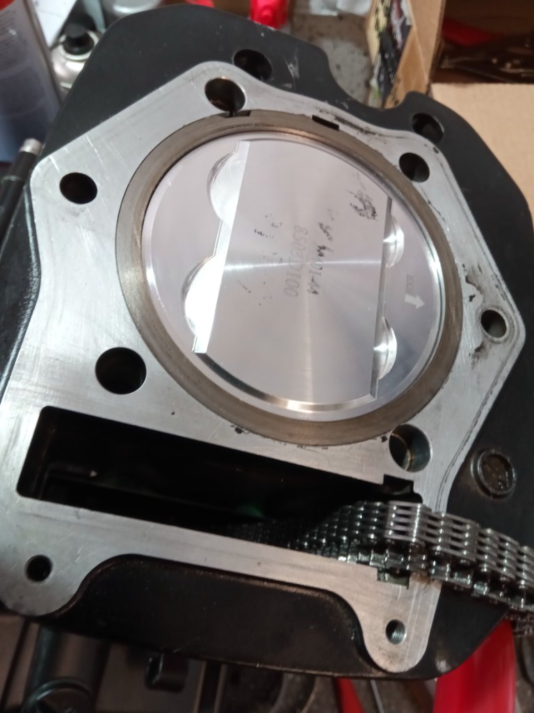

Sind diese scharfen Kanten am Zylinder "Boden" normal schaut mein Zylinder normal aus?
IMG_20201106_201020 by SalverTere, auf Flickr
IMG_20201106_201010 by SalverTere, auf Flickr
Im Werkstatthandbuch sieht man man leider nur ein bisschen - die Form ja - die ist normal aber das sieht schon fast aus als ob es teilweiße ausgebrochen wäre?

Die groben Kanten am unteren Rand der Laufbuchse sind bei Suzuki häufig zu sehen. Kann man problemlos verrunden und verschönern, was das Einfändeln der Kolbenringe erleichtert.

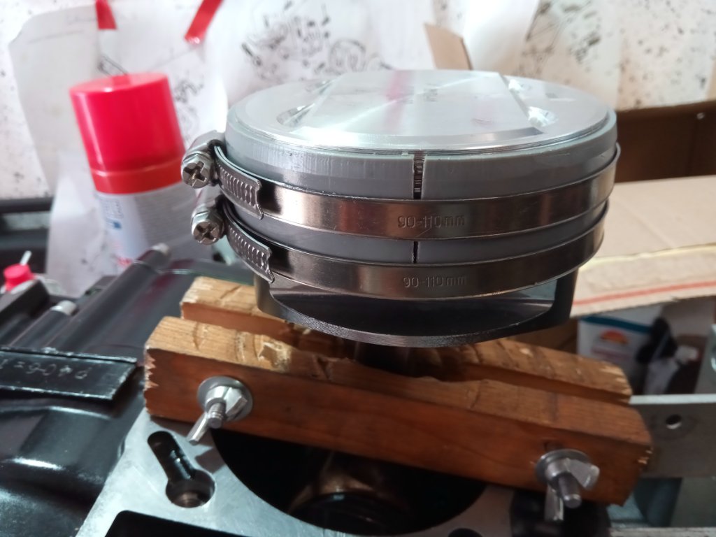

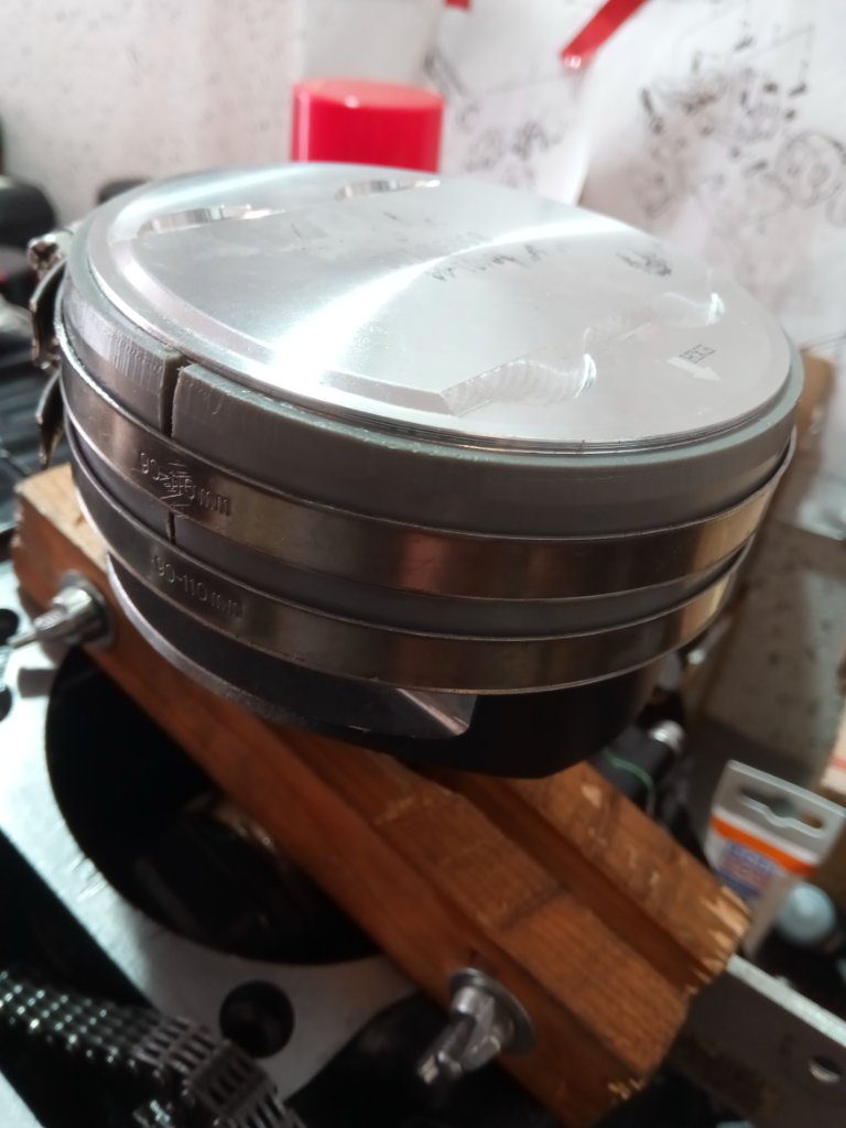

...die größten dort verfügbaren haben lächerliche 85 mm...was will ein DR Schrauber mit solchem Spielzeug?
Viel Spaß!
...was, nebenbei bemerkt, ebenfalls das einfädeln der Kolbenringe ungemein erleichtert, hab ich im T4 Forum entdeckt und für die DR 650 weiterentwickelt und möchte es an dieser Stelle gerne noch einmal vorstellen: ...es war nämlich für den mächtigen Kolben der DR 650 bei den üblichen "Tante Louise", usw. keine passenden Kolbelringspanner zu bekommen...hiha hat geschrieben: 10 Nov 2020 11:38 Kann man problemlos verrunden und verschönern, was das Einfändeln der Kolbenringe erleichtert.

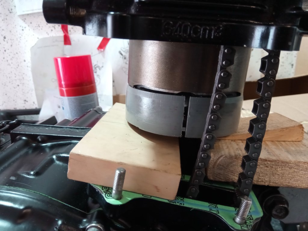

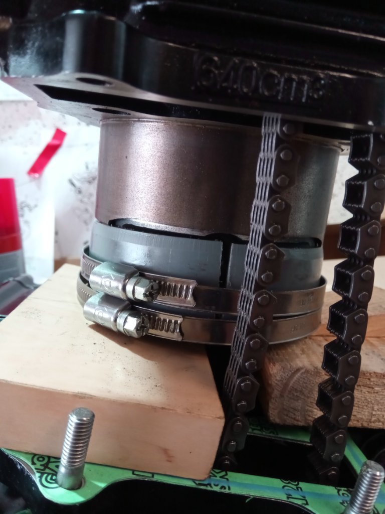

Ich fädle üblicherweise gemütlich den Kolben in den Zylinder, bevor ich den Kolbenbolzen einsetze, das spart Ringspannbänder.

Aber ist das dann nicht sehr fummelig?
Also, ich stelle mir das recht knifflig vor, den Zylinder mit dem eingeführten Kolben auf das Pleuel zu setzen und dann noch den Kolbenbolzen...reinzustecken...Bolzenschicherungsringe...

...legst Du dann auch passende Holzleisten o.ähnl. dazwischen?
Aber ich werde das mal bei nächster Gelegnheit versuchen...
...o.k., scheint's auch 'ne Möglichkeit!hiha hat geschrieben: 11 Nov 2020 06:56 Ich fädle üblicherweise gemütlich den Kolben in den Zylinder, bevor ich den Kolbenbolzen einsetze, das spart Ringspannbänder.

Kommt halt auch drauf an, was alles gemacht wird. Wenn der Motor neu gemacht wird, oder auch nur Zylinder und Kolben, dann ist die Hansmethode auch ne gute Lösung.
Wenn ich aber wie in meinem Fall, nur die Fußdichtung wechsle, mach ich das mit dem Kolbenringspanner für Kolben von Suppendosengröße
Am besten immer den einfachsten Weg gehen und Kurbelgehäuse schön abdecken, gelle.

Was ebenfalls sehr gut funktioniert ist eine zweite Person und „Shims-Bleche“ (0,1-0,3mm dicke Stahlblechfolie). Einer fädelt ein, der andere hält die Folie straff und damit die Ringe in Position.
Ohne Spezialwerkzeug in wenigen Minuten machbar, auch bei Mehrtöpfen.
