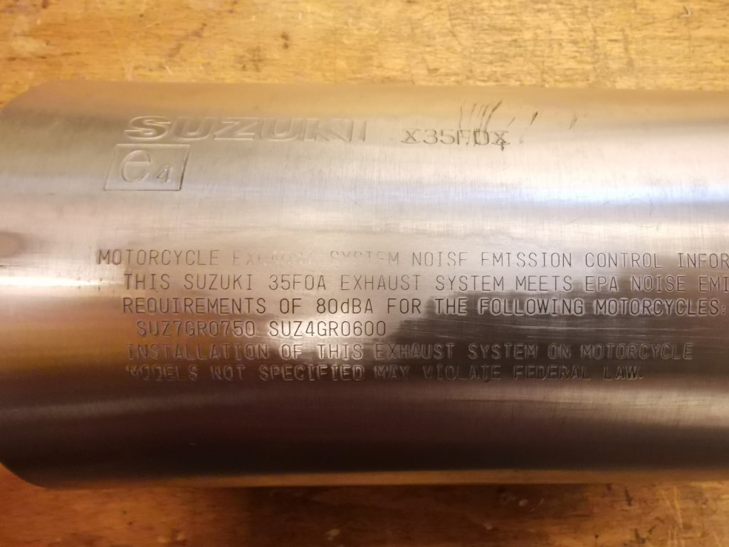

Was mich etwas stört ist die Kennzeichnung auf dem ESD.
In dem Eingeprägtem Text stehen (bei meinem ESD jedenfalls) die Fahrzeugmodelle,
da braucht man als Überprüfender nicht mal die hellste Kerze auf der Torte zu sein um
festzustellen das der nicht für die DR ist...
Und den Text teilweise abschleifen geht auch nicht, die Umhüllung ist ja geriffelt, das kann man
direkt versuchen das mit nem Edding zu übermalen, das fällt genau so auf...
Mir ist schon klar dass das andere User etwas anders sehen mit dem Anbau, aber die Strafe dafür sind mir echt zu hoch/drastisch.

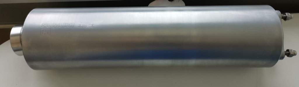

Ja, mit der Riffelung, das ist schon müßig. Bei mir waren halt ausgerechnet bei der Beschriftung heftige Kratzspuren. Deshalb musste ich den ein bißchen aufhübchenDer Dreisi hat geschrieben: 26 Jun 2022 16:00 Und den Text teilweise abschleifen geht auch nicht, die Umhüllung ist ja geriffelt
Hier mal die vorher/nacher Show
Also, ran an die Tüte
P.S.: Alle sagten, das geht nicht. Dann kam einer und hats gemacht

Lieber Stefan,
mach doch den Rest auch noch weg und schreib mir einem Gravierstift die Kennzeichnung vom Originalauspuff drauf.
SUZUKI X 15A1 X (extra für Dich raus gesucht!)
Dann kann auch bei einer tiefer gehenden Kontrolle nix mehr schief gehen.

Moin,franz muc hat geschrieben: 26 Jun 2022 22:42 Lieber Stefan,
dann würde ich lieber mit der vorhandenen, falschen e-Nummer weiterfahren. Damit wirst du maximal stillgelegt und musst zurückbauen.
Könnte mir vorstellen, dass das selber Einstanzen in Richtung Urkundenfälschung geht. Das wäre mir persönlich etwas zu viel Risiko für nur einen anderen Auspuff.
So eine e-Nummer ist durch einen Beamten schnell in Google eingetippt. Damit bekommt er ein Bild vom richtigen Auspuff.

Es steht Suzuki drauf, das Teil ist ziemlich leise, warum also sollte irgendjemand auf die Idee kommen ein Fass aufzumachen?
Lasst den Blödsinn mit dem gravieren anderer E-Nummern. Baut das Ding dran wie es ist und alles ist gut, da wird kein Hahn nach krähen.
Ich hab in 15 Jahren schon diverse Umbauten durchgeführt und hatte selbst damit keinen Stress...

Genau so und nicht anders
Ich hab einen TL 1000 Topf an der SP46
der ist dick mit Suzuki beschriftet
da wird niemand Fragen stellen

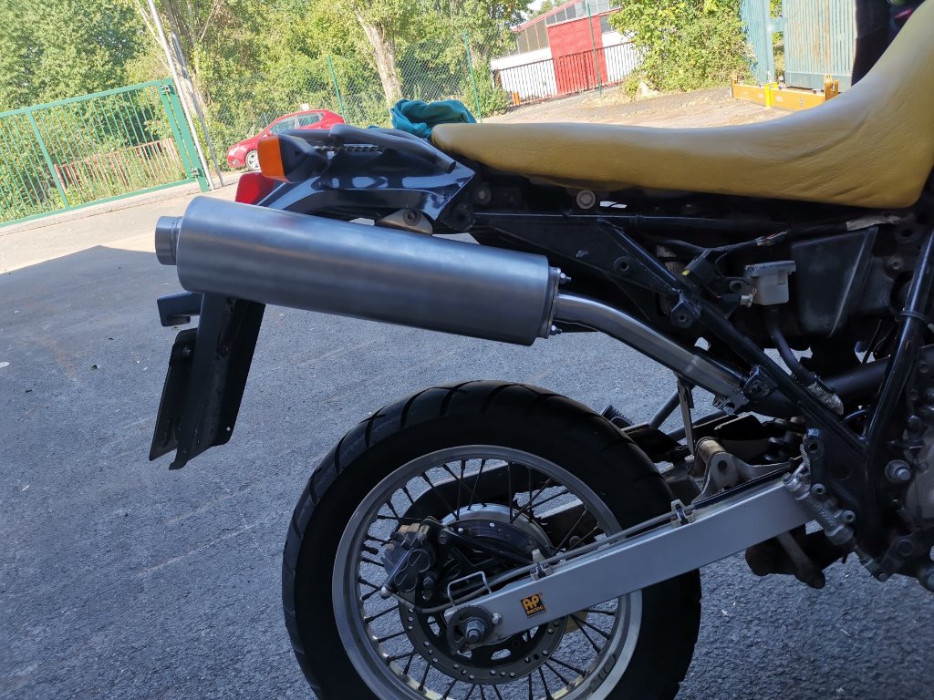

Re: Adapterrohrstück gsxr1000 Schalldämpfer

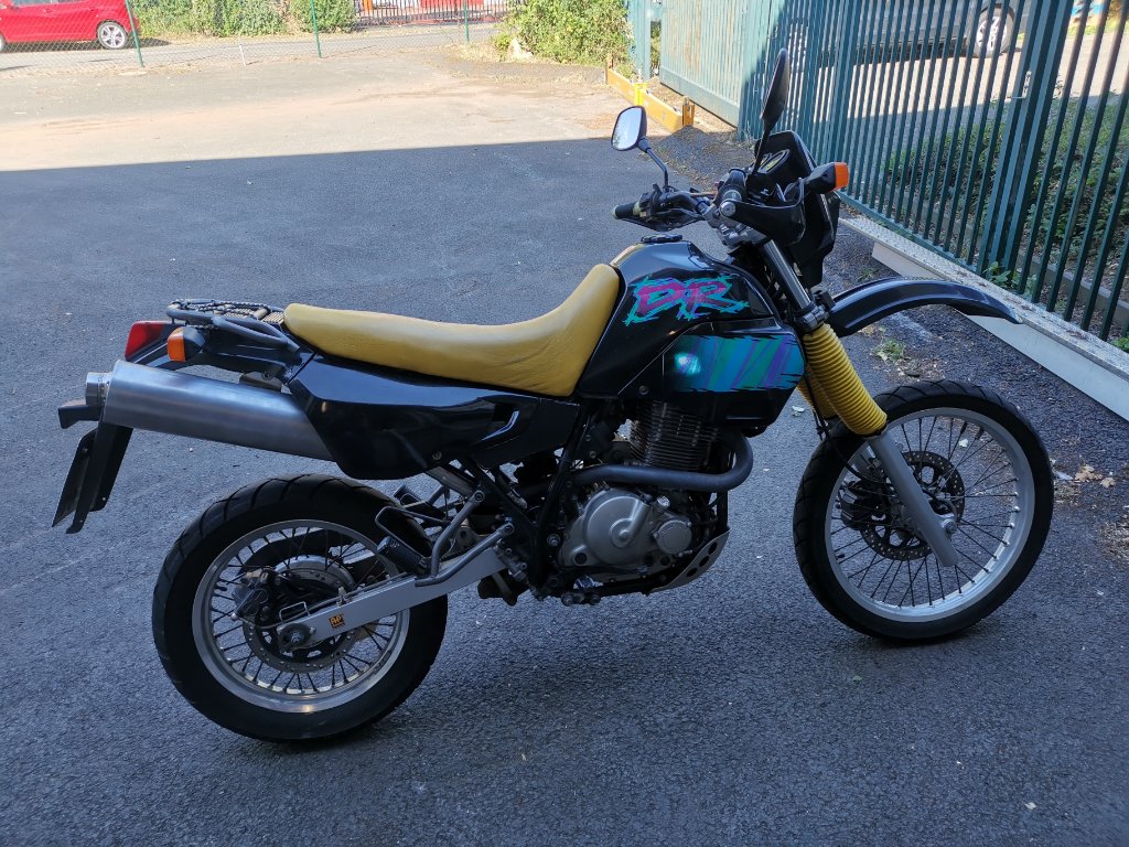

Ich hatte nie vor irgendwelche Nummern einzuschlagen. Der bleibt jetzt genau so wie er im Bild zu sehen ist, fertig.
Habe nur den elend langen Text bearbeitet, iss ja schon fast ein Roman.

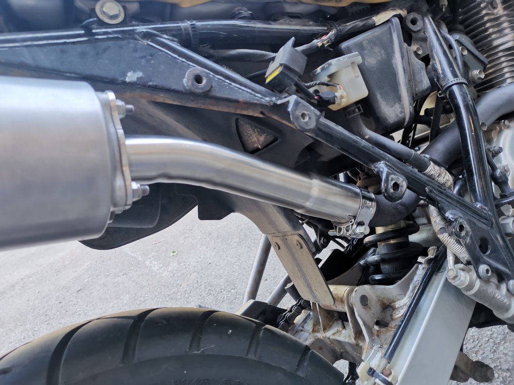

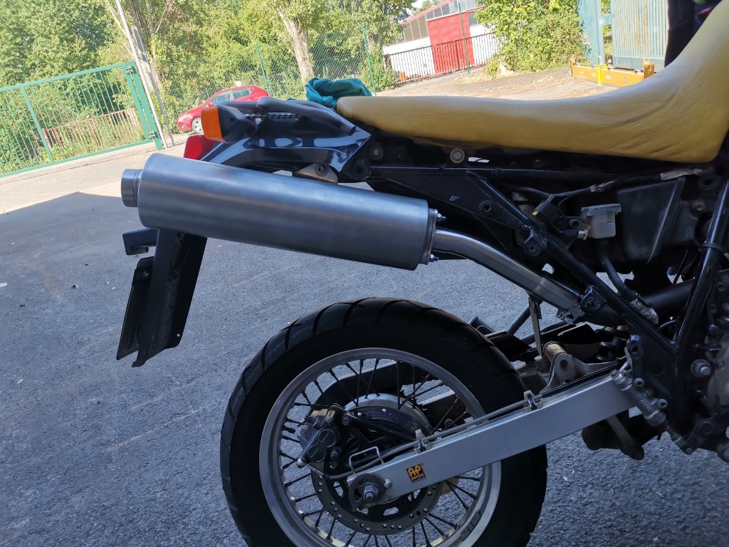

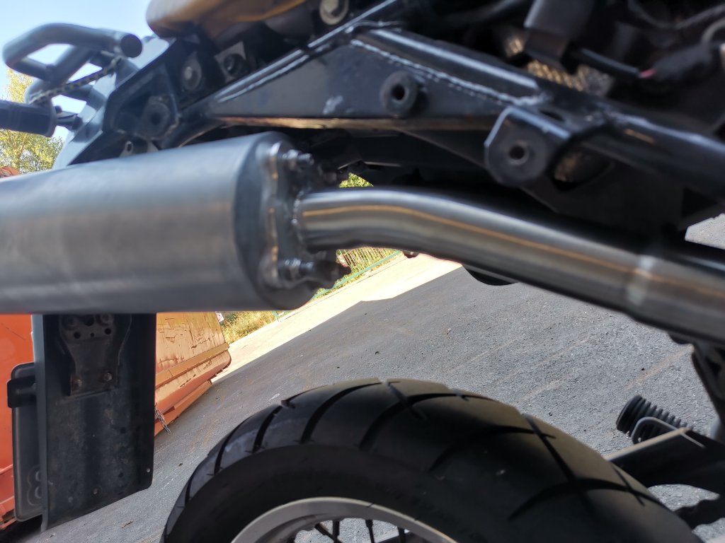

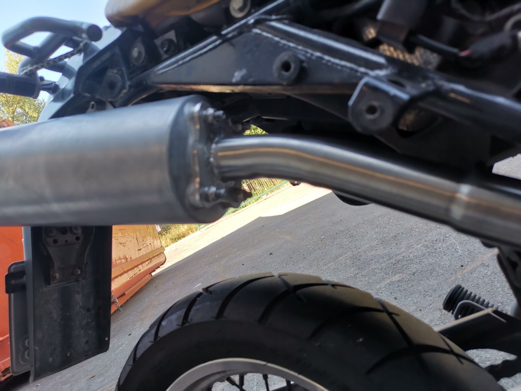

Sodele, gestern war das Finale. Der Topf ist drauf
Und wie hat Aynchel richtig gesagt? Gute Leute muss man kennen. Nun kenne ich auch einen, ein Schweißer vor dem Herrn
Sieht gut aus
Hi Stefan,
das sieht echt klasse aus.
Also da ziehe ich frei nach Herrn Lauda doch meine Kappe...
Ist das Rohr auch selbst angefertigt oder ist das ein fertiges Verbindungsrohr wie es bei einem zB GPR beiligt?
Der Typ hat nicht zufällig die Lust noch so ein Teil zu machen, oder?
