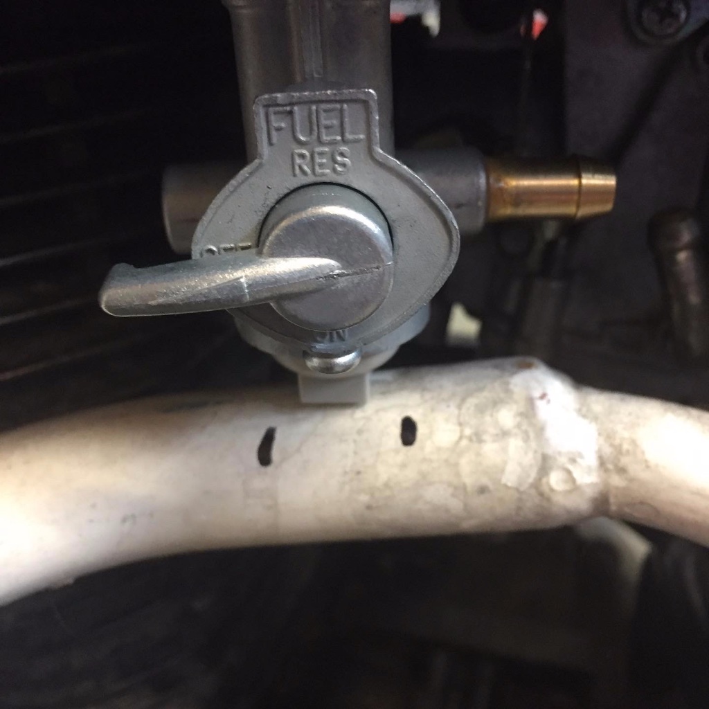

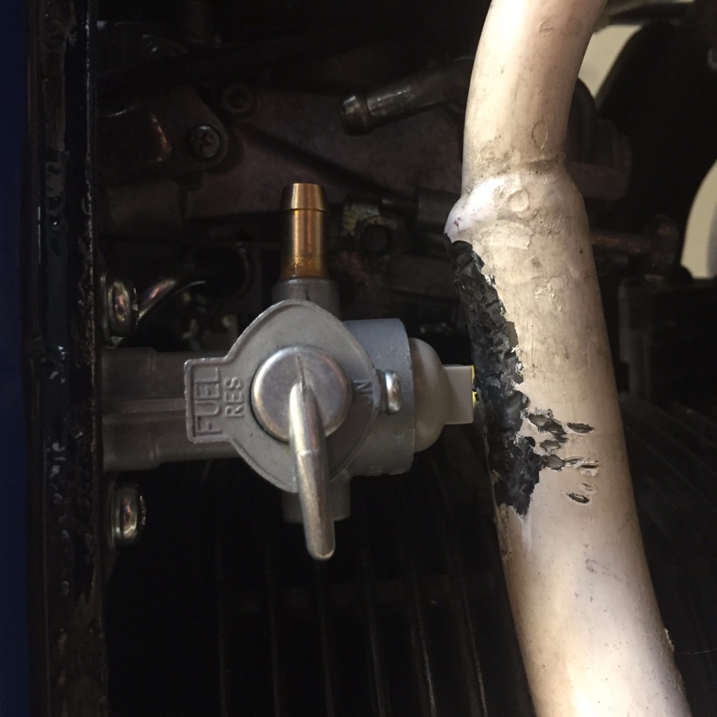

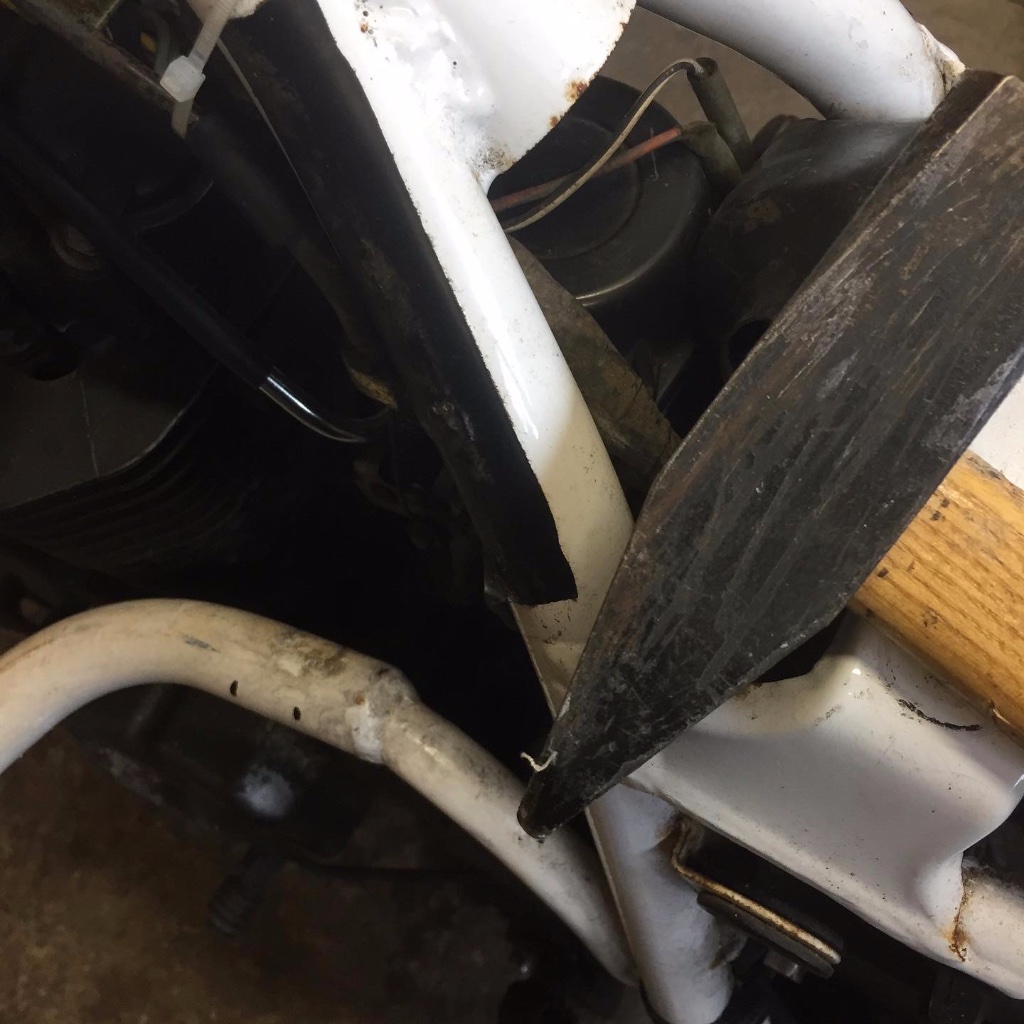

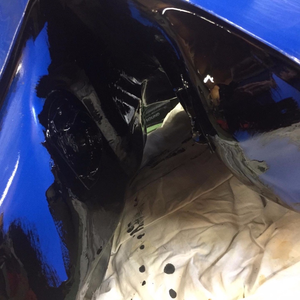

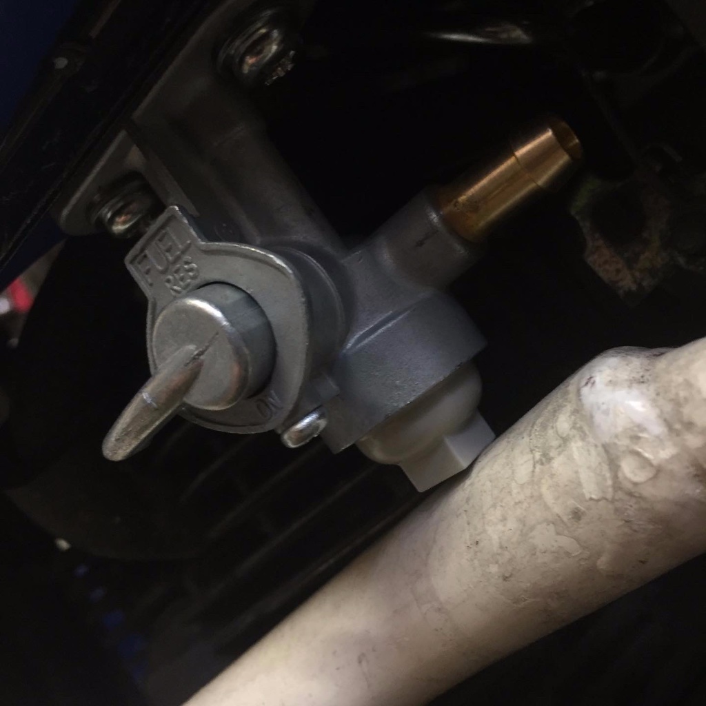

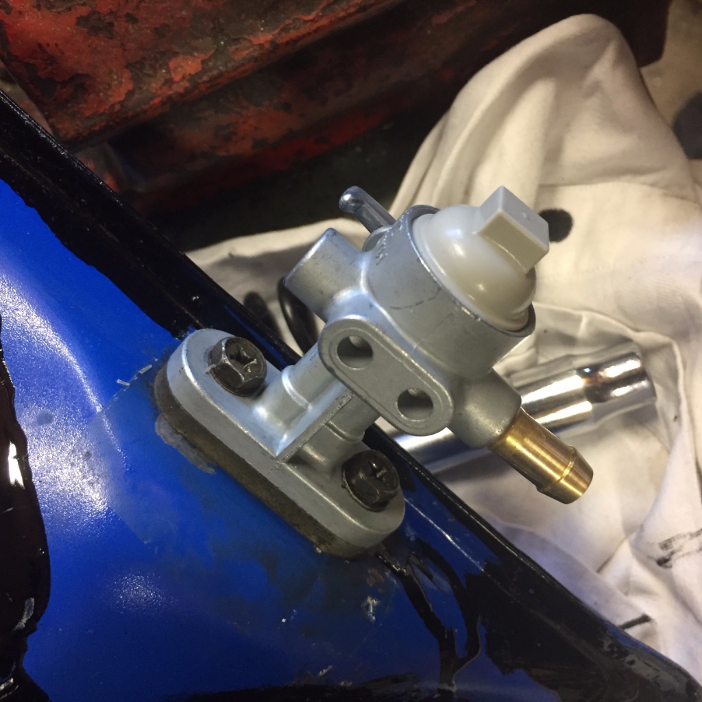

Die Hebebühne ist schnell instandgesetzt und es kann mit dem Tank weitergehen. Dieser wird von unten mit einem 2K-Lack versiegelt, das Zeug heisst PUR 124 und kommt aus Amiland. Den Benzinhahn habe ich versucht zu reparieren und dabei nicht richtig aufgepasst: Beim zusammenbau ist mir das Gehäuse gerissen, extrem ärgerlich. Also mal wieder eine Order an Tigerparts raus. Als ich den Tank dann endlich montieren will, falle ich vom Glauben ab: Der Hahn sitzt auf dem Sturzbügel auf
Ich entscheide mich hier für eine pragmatische Lösung.

ich hätte eine andere Dichtung für den Benzinhahn genommen, z.B. aus Papier oder Kork, dann hättest Du Dir die Aktion mit dem Hammer sparen können. Es gibt auch benzinfestes Gummi in unterschiedlichen Stärken. Mit einer Schere und einem Locheisen wäre das ratz fatz erledigt gewesen.
Da hab ich mich undeutlich ausgedrückt: Das Gehäuse ist im Bereich des Verstellknebels gerissen und da hab ich auf Reisen keine Lust auf Experimente.
- Beiträge: 5913
Ich glaube der Thomas meint das schwarze dicke Teil zwischen Hahn und Tank.
Das soll wohl die Dichtung sein. Und das eben ersetzt durch dünneres Dichtmaterial.
Oder sehe ich da was falsch?

Hi Stefan,
genau das meine ich. Hab das bei meiner ganz schnell entfernt und einen anderen Hahn verbaut, einen der nicht so tief runter geht.
- Beiträge: 5913
Hattest Du auch das gleiche Problem mit dem Platz? Dann sind die Bügel wohl nicht ganz ausgereift. Das müssen die doch sehen.TST hat geschrieben: 14 Nov 2022 19:57 Hi Stefan,
- Beiträge: 1064
- Wohnort: 63165 Mühlheim
Ja, ich hatte das gleiche Problem. Das tritt aber nur in Verbindung Tanksturzbügel mit Benzinhahn der sich unten öffnen läßt auf.

Was ein Hammer schnell richten kann wird so erledigt. Der TÜVer fands innovativ und hatte nichts dagegen.
