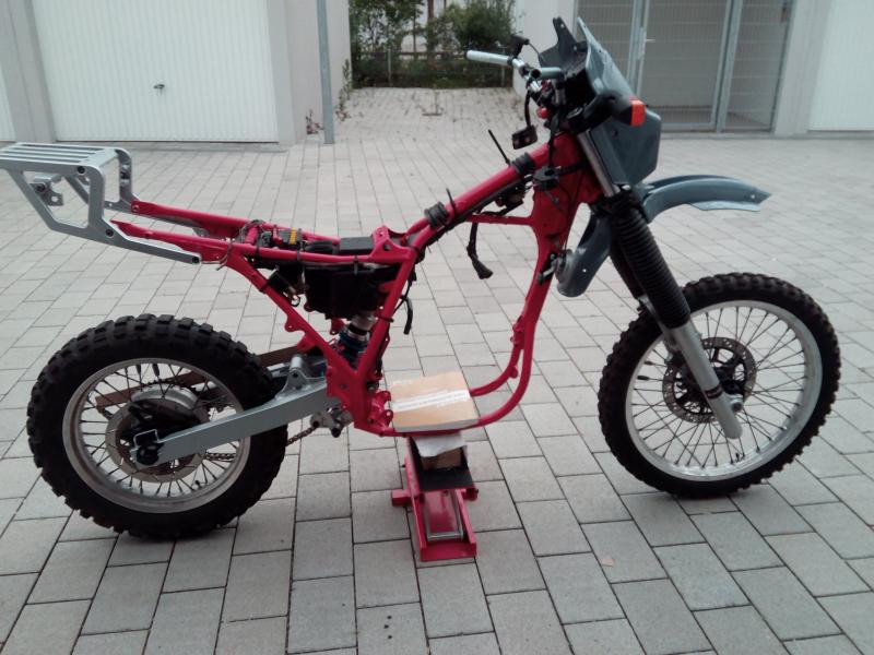

Kabelbaum eingestrickt, Airbox und Batterie eingebaut, Lampenmaske und Frontfender dran...
Langsam wird's... :roll:

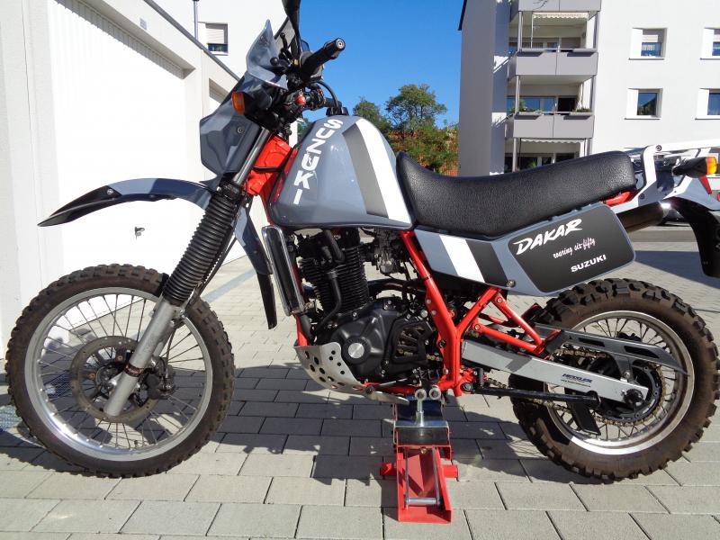

...aber die Suse ist fertig! :D
...mein Sahneschnittchen!
Guckst Du auch da:
http://www.dr-650.de/portal_galerie/anz ... hp?id=3012
Viel Spaß!

Schön ist sie geworden.
Sind der Tank usw. lackiert + Design-Folie?

ric hat geschrieben:Sind der Tank usw. lackiert + Design-Folie?
Jup! :wink:
Tank und Plastics hab ich vom Lackierer machen lassen, der Tank wurde speziell nochmal mit Klarlack überzogen, wegen dem SUZUKI-Schriftzug...
Plastics mit Kunststoffprimer lackiert.
Foliert hab ich damit:
http://www.folien-arbeiter.de/Autobesch ... 45hpr3gvi4...in schwarz und weiß...
Der hat mir auch die Schriftzüge "DAKAR" und "roaring six-fifty" gemacht, mein Sohnemann hat das aus einem Foto in verwertbare Dateien umgewandelt... :roll:

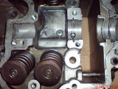

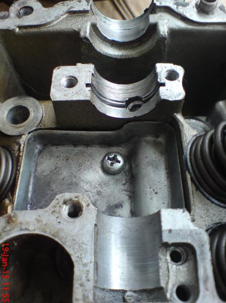

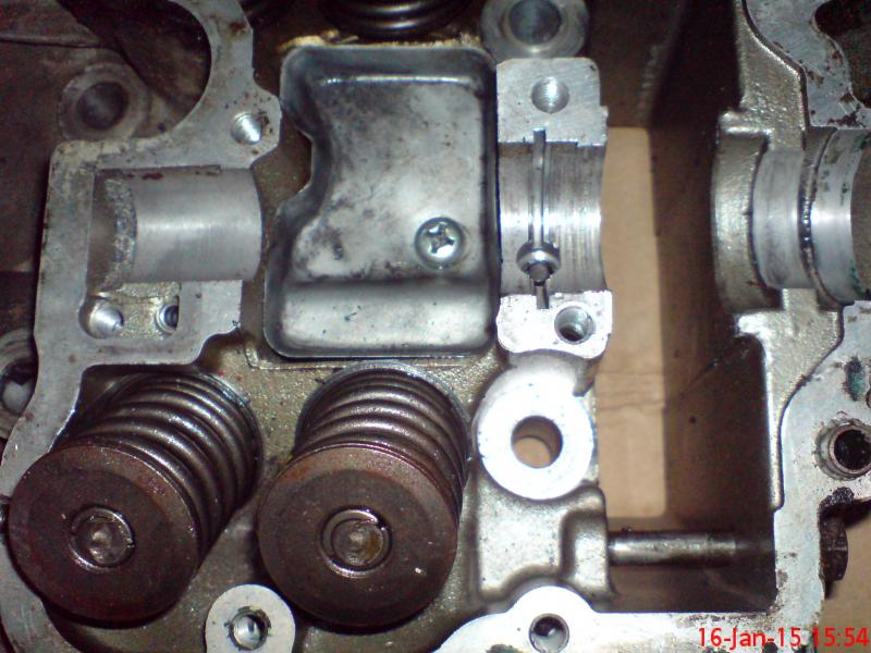

so sah der ZK aus als ich den Schrottmotor demontiert hatte:

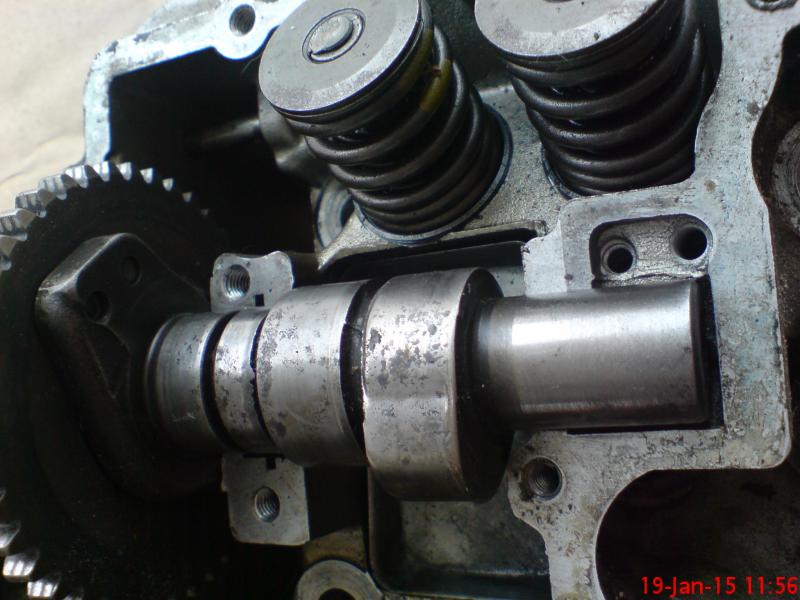

...die eingelaufene Nocke dazu...
Mein Instandsetzer hat dann den ZK an der Dichtfläche zur Haube hin 4-zehntel geplant, um wieder genug Material zum Ausreiben der Nockengasse zu haben!
Fortsetzung folgt...

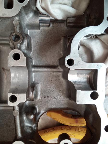

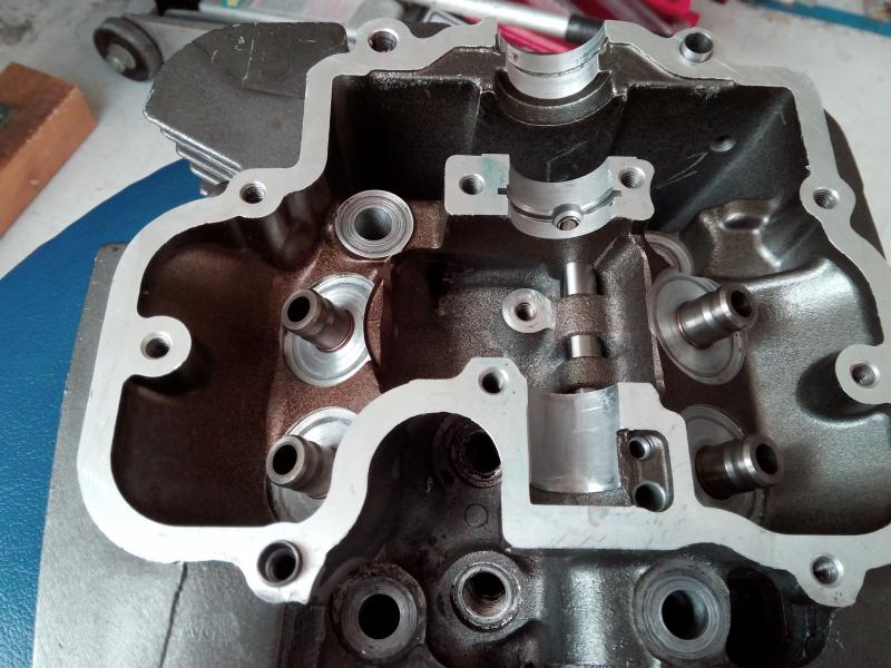

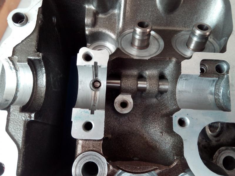

...folgend nun die Fortsetzung:
...ausgeriebene Nockengasse...
...neue Ventilschaftführungen gab´s auch noch...
...und zugehörige Haube
