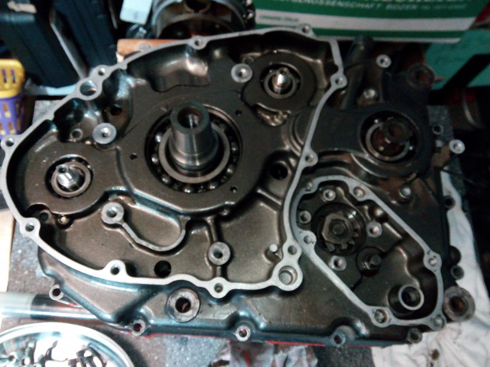

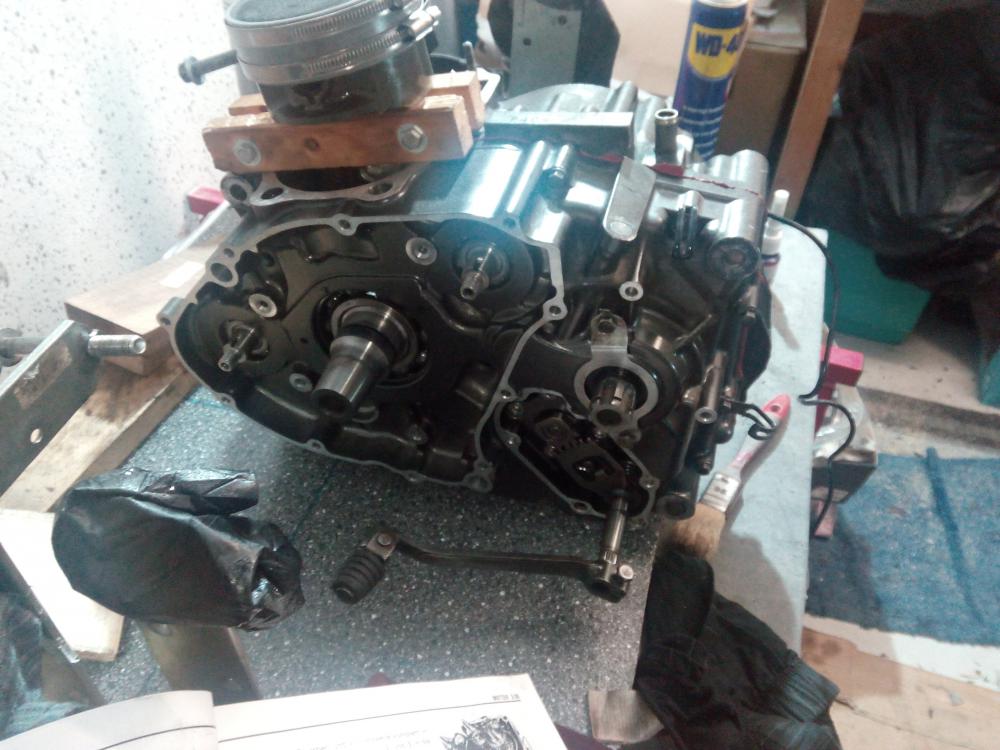

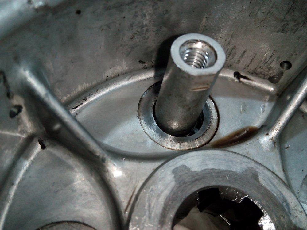

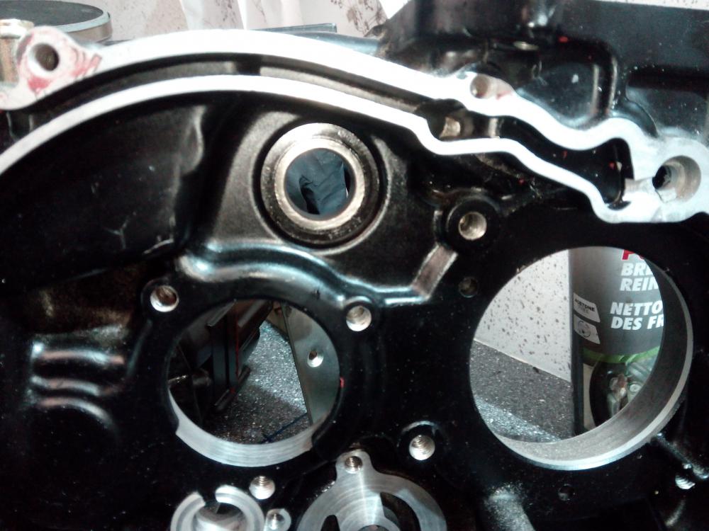

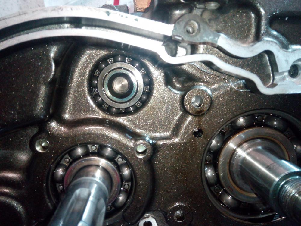

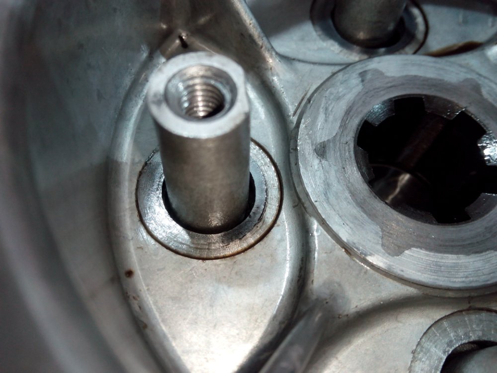

...nach dem vielen hin- u. her, gibt's wieder neues an der Motor-Front: Gehäuse mal probehalber montiert, die Gänge durchschalten... Aber dann noch... ...das entdeckt: das Lager der hinteren AGW ist ja offen...?
- Beiträge: 2141
Re: Noch eine Motor-Revision
...sollte doch m.W. so aussehen:
...naja, ist ja noch nicht endgültig montiert, schau' mer mal...

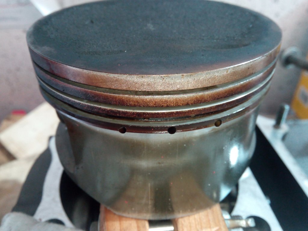

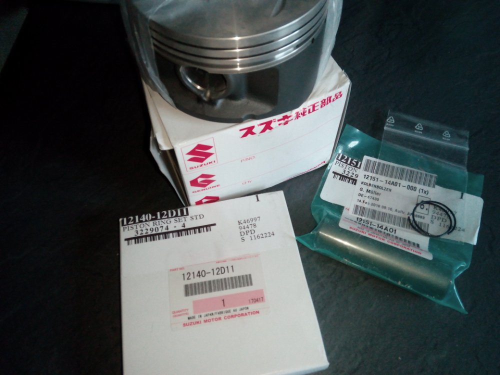

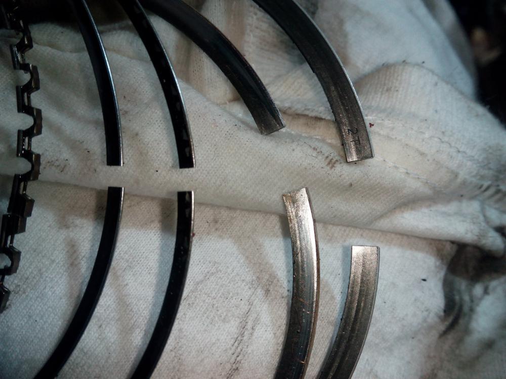

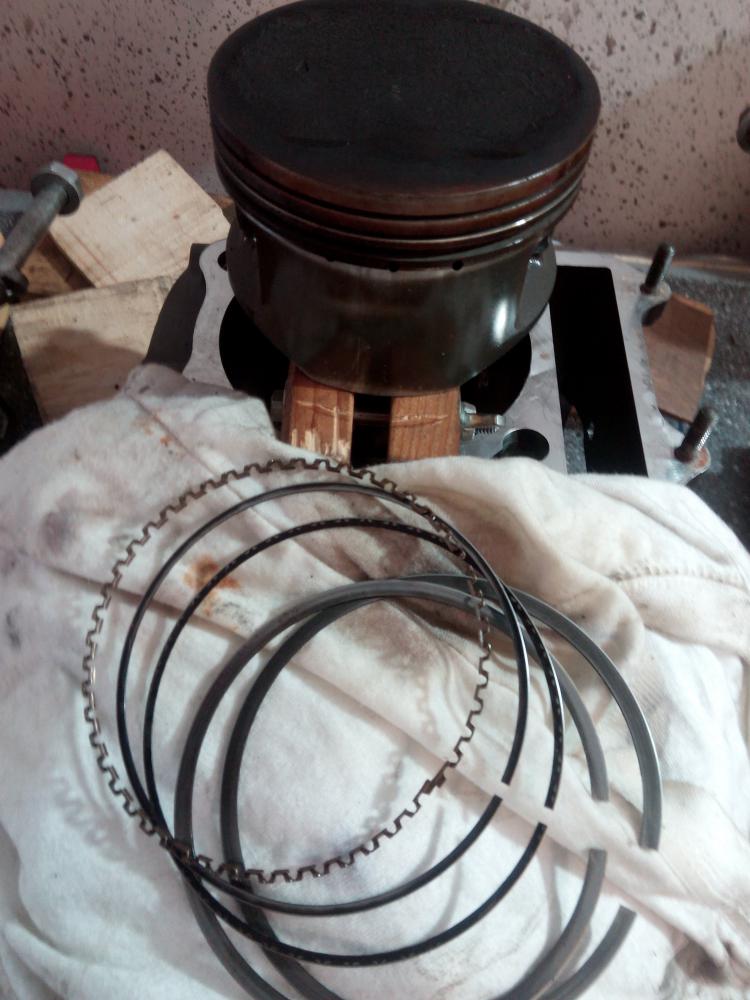

...der Zylinder ist mittlerweile zum honen beim Instandsetzer, die Kolbenringe kommen deshalb auch neu: ...das sind noch die 1. Ringe, hätt' ich jetzt nicht so erwartet...
Meine Dakar hatte bei dieser Laufleistung schon 1. Übermaß drin...
- Beiträge: 2141

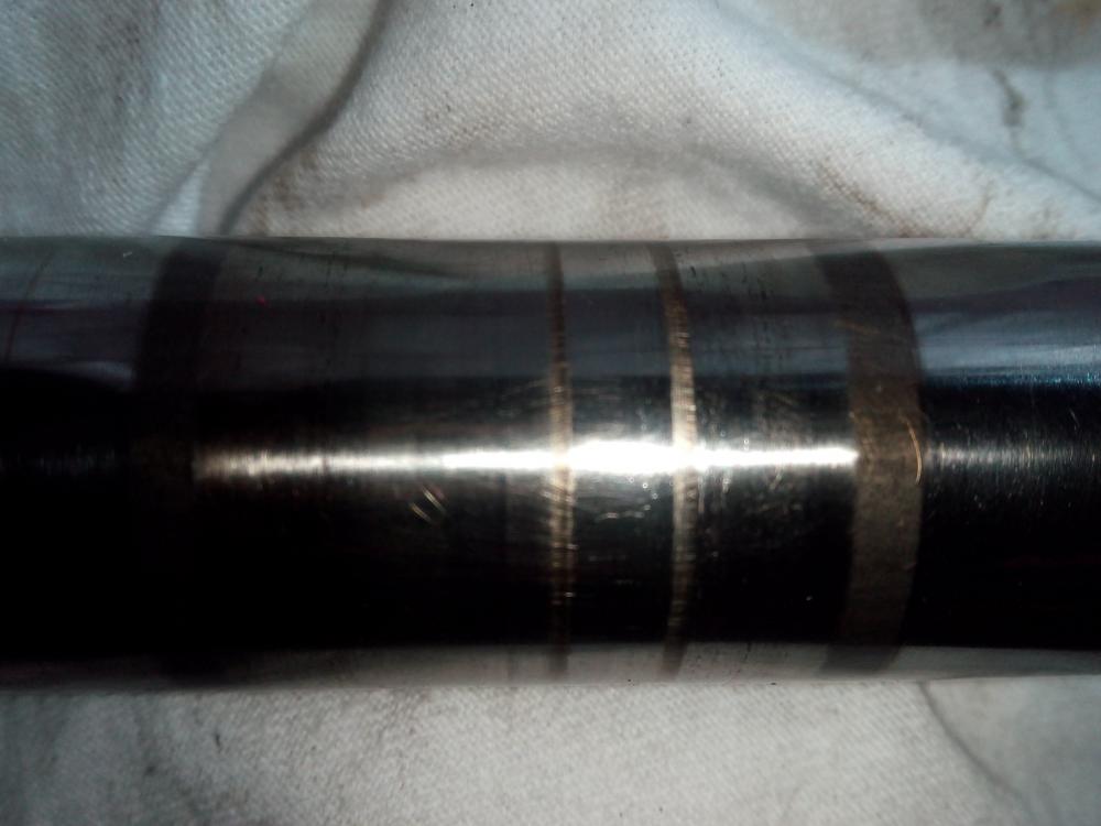

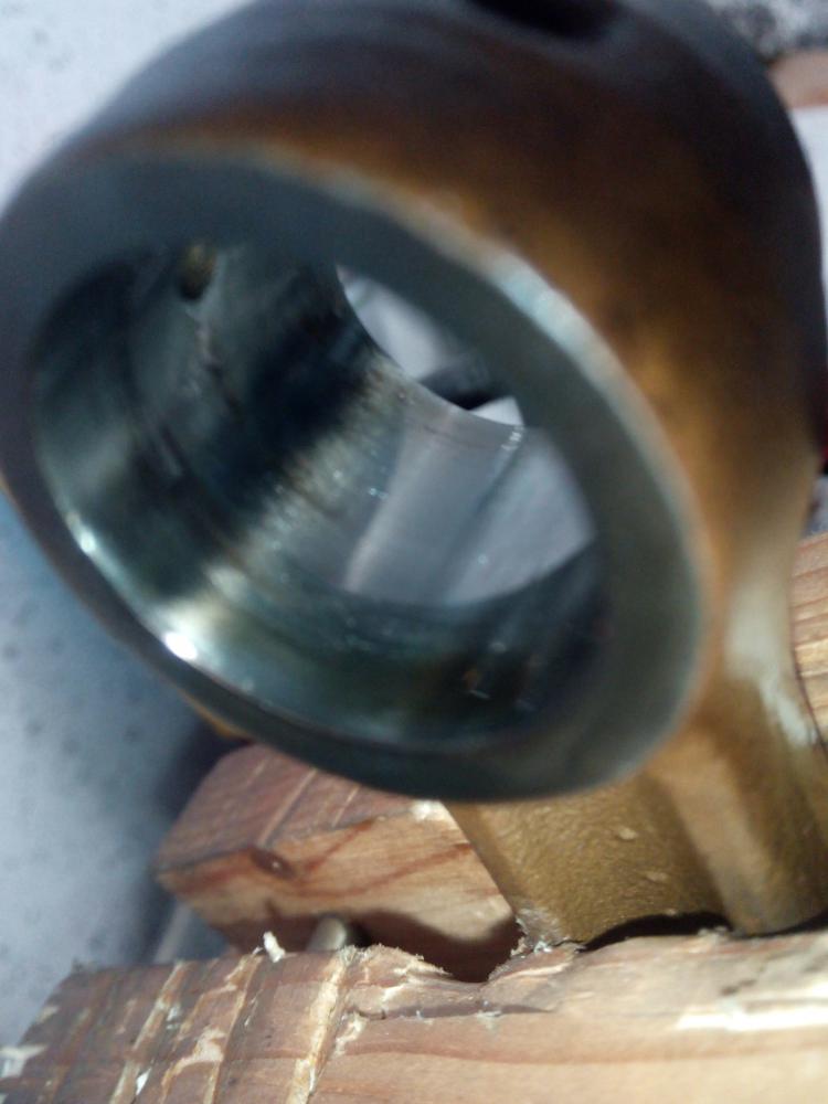

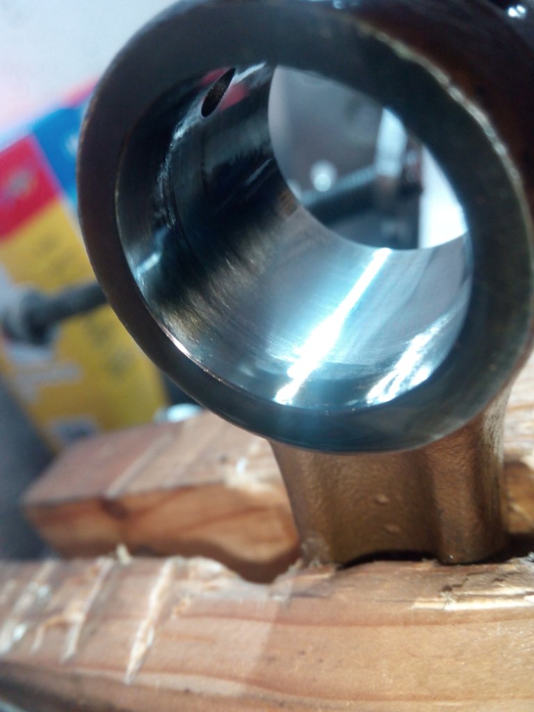

dann schau' mer uns doch mal das Kölbchen etwas genauer an:
...mannmannmannmannmannmann...
...wenn man mal anfängt!
Du hast sehr gute Pics vom Motorgehäuse, aber bei Kolbenbolzen und Pleuelauge leider etwas unscharf.
Den Kolbenbolzen kann man neu geben, der kostet im Normalfall um die 25 EUR. Das Pleuelauge etwas Nachschleifen, sonst kommst du zum Totalschaden.
Bei Kolben und Zylinder ist speziell bei großvolumigen Einzylindern meist am Zyl. der untere Totpunkt, beim Kolben unteres Hemd vorne und hinten der kritische Punkt beim normalen Verschleiss. Das kommt vom Kolbenkippen, speziell in kaltem Betriebszustand bedingt durch das größere Kolbenspiel bei luft-, oder auch ,,ölgekühlten" Motoren. Druckstellen sind hier meist vorhanden. Wie stark, lässt sich erst mit dem Mikrometer ermitteln und entscheidet über Aufbohren auf Übermaß oder nicht.
Wünsche dir noch ein gutes Auge und Erfolg beim Wiederaufbau des Motors.
LG vom Spezi
LG vom Spezi

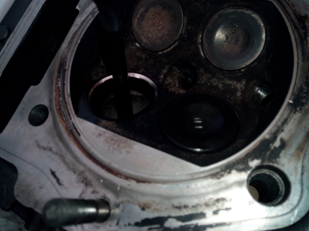

- Beiträge: 2141
mal ein bissel weiterstricken am "Fred":

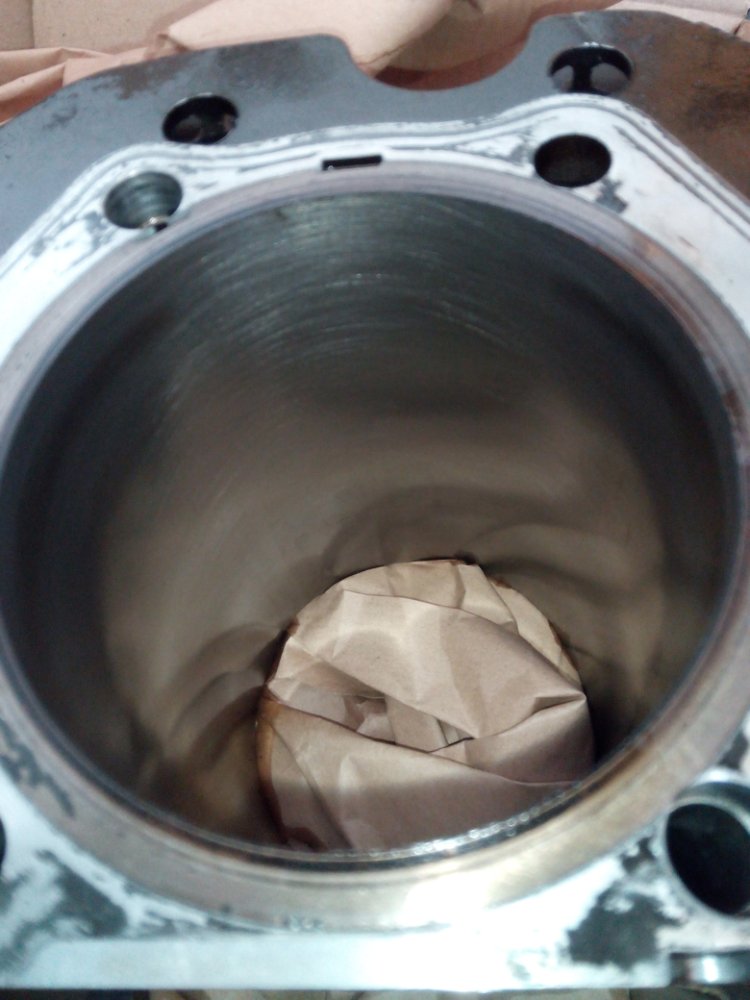

Der Zylinder ist mittlerweile wieder da, frisch gehont ...beim Zylinderkopf haben wir nur die Ventilsitze nachschneiden lassen! ...Schaftführungen, usw. -zum Glück alles noch gut!! Kolben, -Ringe, -Bolzen und Federringe kommen neu..

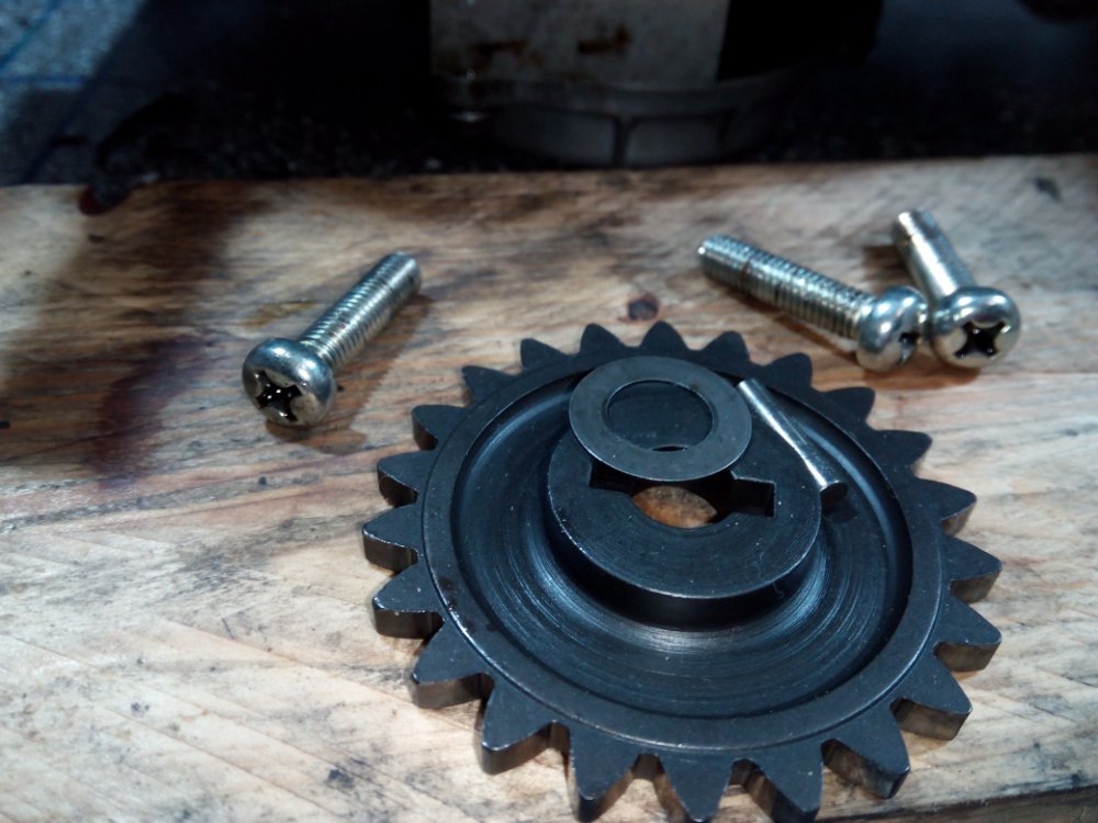

- Beiträge: 2141

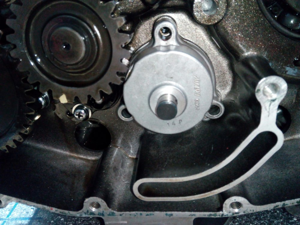

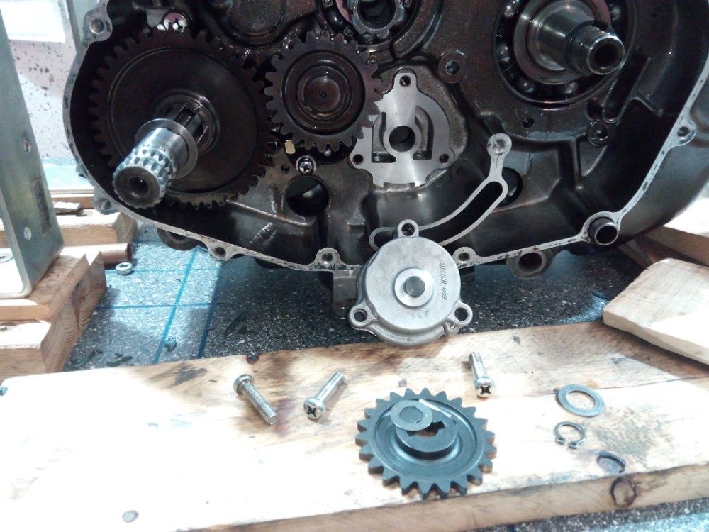

...wir machen mit der linken Seite weiter!
(Übrigens: laut WHB geht's rechts los!)

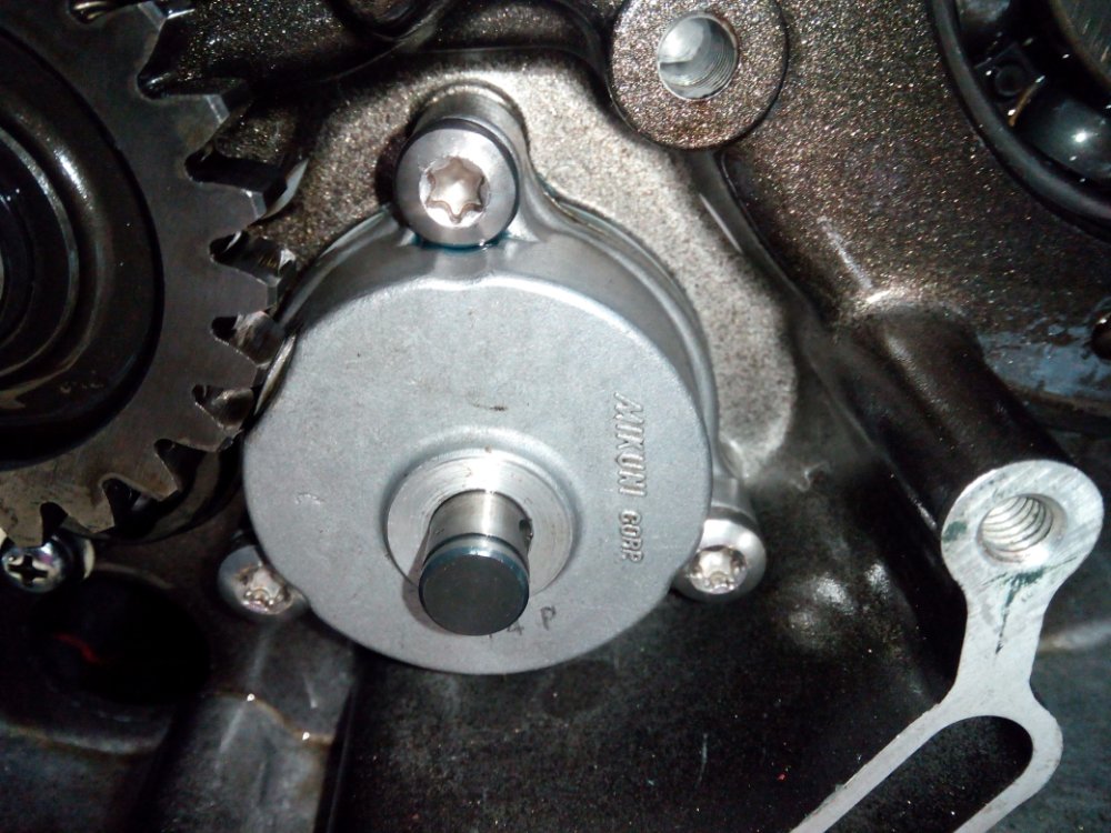

...aber egal! Ölpumpe montieren ...aufgesteckt...
- Beiträge: 2141

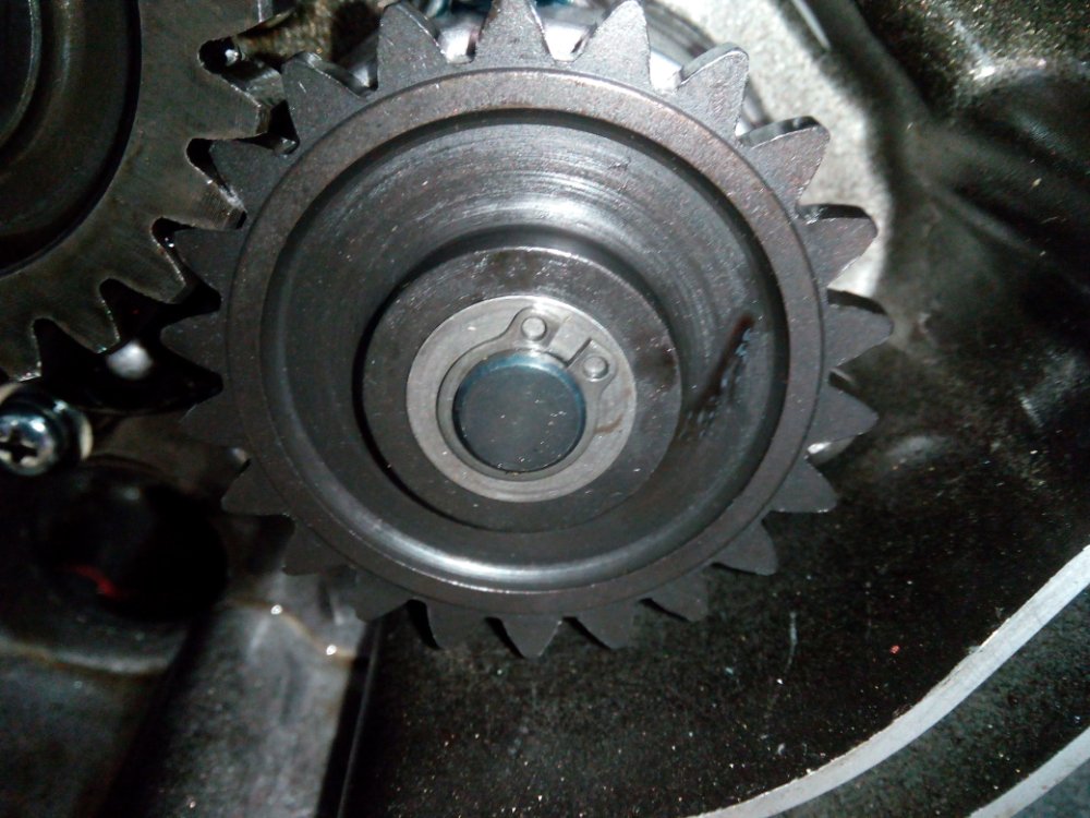

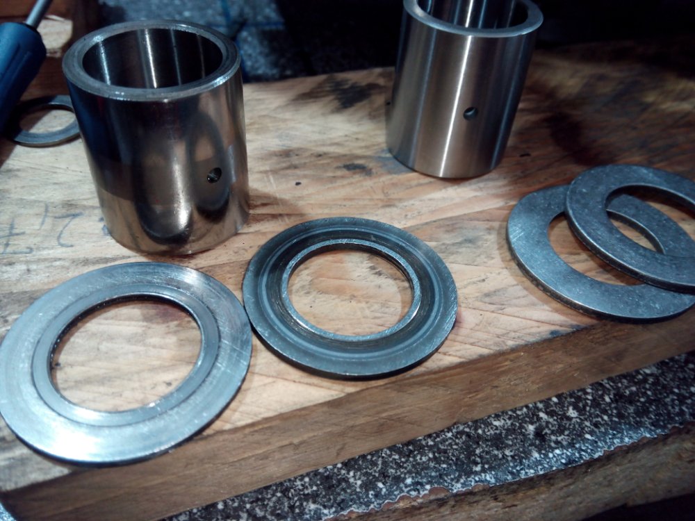

Anmerkung: Seegerringe haben auf der einen Seite eine leicht gerundete, auf der anderen eine "scharfe" Außenkante;
- die scharfe Kante wird immer zur Lastseite eingebaut!
...das hatte ich aber schon an anderer Stelle, beim Zusammenbau des Getriebes erwähnt!
Dann weiter zur Kupplung:

.. man kann aber die Federn mit Scheiben unterlegen...
