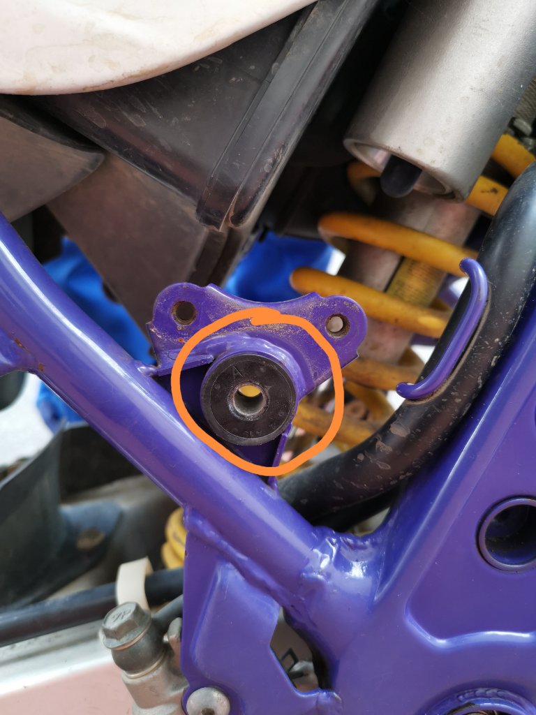

wie die originale Befestigung ist, kann ich Dir nicht zeigen. Ich habe mir eine Halterung aus Edelstahl dran geschweißt. Erst hatte ich diese fest mit dem Rahmen verbunden, da habe ich nach 500m direkt wieder umgedreht :-) Dann habe ich mir ein Gummiteil (eigentlich für nen Crosser, meine ich) zur Entkopplung dazwischen gebaut.
Funktioniert gut und hält seid einigen Jahren. Ich habe mir das so gebaut, da ich mich über Reifenspuren am Auspuff gewundert habe :shock: Wenn die Gute mal auf der rechten Seite gelegen hat, wurde der Topf Richtung innen gedrückt und beim starken Einfedern hatten Reifen und Topf dann offensichtlich geknuscht...
So habe ich jetzt einen passenden und fixen Abstand zum Reifen.

Danke Dir, das sind wohl genau die Halter, die Aynchel verlinkt hatte.
Die Halterung ist am Verbindungsrohr kurz vorm ESD. Was leider für mich nicht zu erkennen ist, wo das Teil denn am Rahmen verschraubt ist.
Kannst Du mir das noch sagen? Oberhalb der Seitendeckelschraube?

hm, ist doch aber eigentlich auf dem ersten Foto zu sehen. Genau, das erste Loch oberhalb der Befestigung des Seitendeckels.
Bei der starren Verbindung hat die ganze Kiste vibriert...

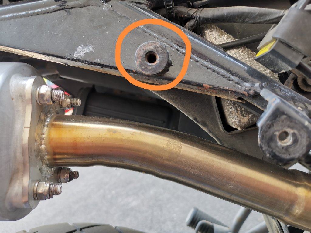

hat mir keine Ruhe gelassen, deshalb direkt eben nochmal nachgeschaut. Hatte nur das Verbindungsrohr mit dem aufgeschweisten Halter im Sinn.
Hier das Gegenstück am Rahmen, das meinst Du doch, oder?
Halter Verbindungsrohr

ei sicher doch, die Schraube greift in eine Lasche am Serientopf
https://www.cmsnl.com/suzuki-dr650se-19 ... FIG12.html

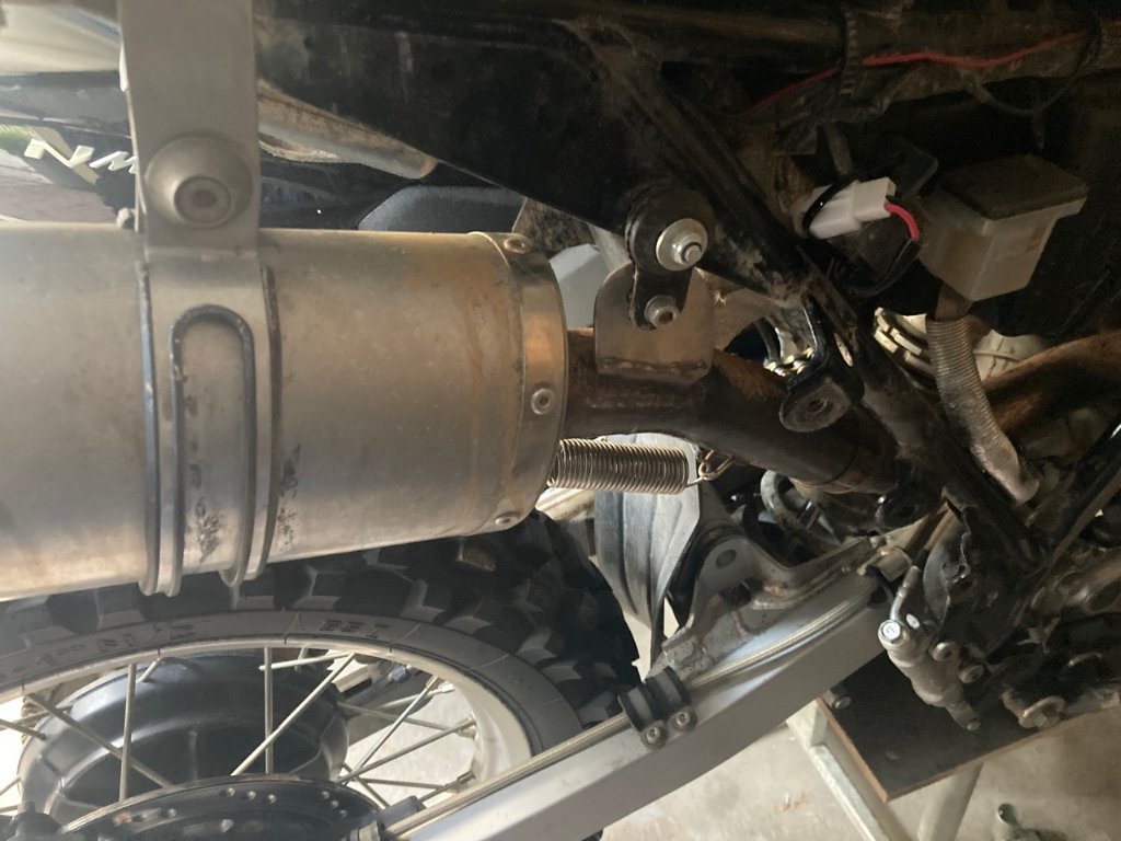

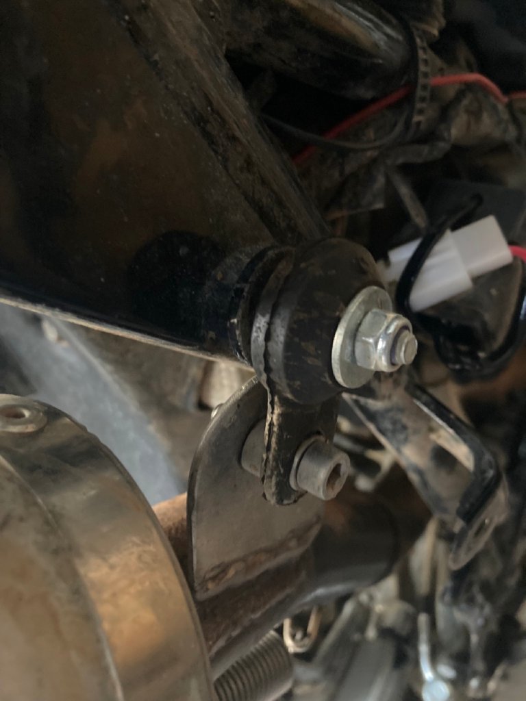

Ha, schon wieder ein Loch gefunden, dieses Mal an der 45er :D.
Die Halterung ist im Vergleich zur 46er sehr dicht am ESD, aber egal, besser als keine.
Denis, die meintest Du doch?
