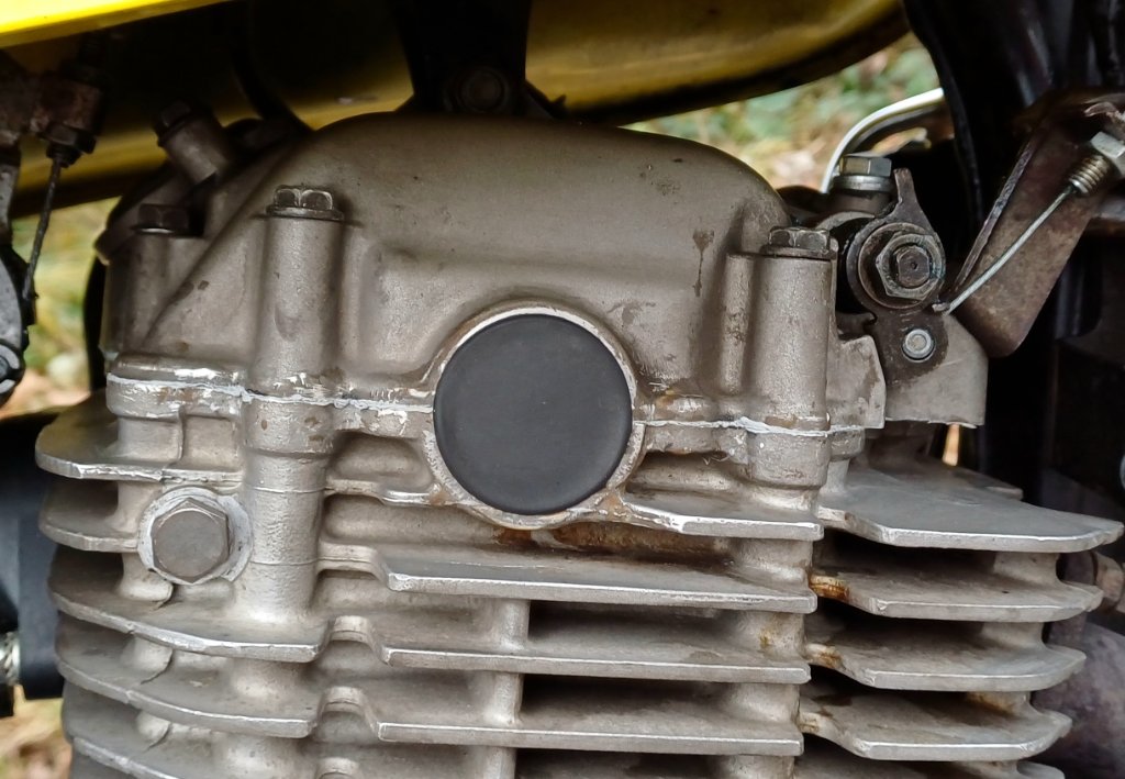

Bis jetzt macht der Zylinderkopfdeckel was er soll...dicht sein ! :lol:
Heute wieder ne schöne Tour gefahren und ab und zu kontrolliert :wink:
Re: Zylinderkopf DR600
#72
Bei uns ist das Wetter für eine Ausfahrt leider noch zu schlecht. Meistens schaffe ich es aber im Januar auf das Sudelfeld um den Schifahrern, die auf Risiko gebucht haben, auf dem 5 Meter breiten Kunstschneestreifen zuzusehen. In der Brotzeithütte sind manchmal mehr Motorradfahrer als Schifahrer anzutreffen.
Sehr sauber abgedichtet! Aber leider alles nur eine Frage der Zeit, bis es wieder undicht wird.

Danke Franz,
hoffe das es über den Winter dicht bleibt ,oder so lange wie möglich.
Als Winter/2.Fahrzeug und zur Arbeit hat sich das gelbe Ehlend bewährt :wink:
Bei der Dichtmasse ist ja nicht "viel hilft viel" prio, wie es beim Vorbesitzer war. :roll:
Allerdings ticken so manche Gewinde für den Deckel.... :roll:
Dafür springt der Motor jetzt echt gut an und hört sich mechanisch auch gut ( für 41T km) an.
