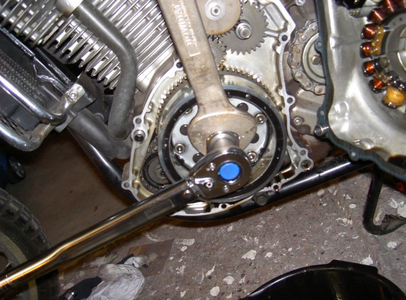

spricht was dagegen die Rotorschraube so zu lösen und den Rotor mit einem 36er Schlüssel gegenzuhalten? Dann braucht man keinen Rotorhalter zu kaufen.
Ich machs wohl nicht mit dem Drehmomentschlüssel, wohl eher mit irgendwelchen Verlängerungen. Scheint ganz schon fest zu sitzen das Ding. Wäre ein Schlagschrauber angebracht?
So wie ich gelesen habe ist es ein "normales" Rechtsgewinde, also linksrum geht se los, richtig?
Vielen Dank und Gruß

Die Zündrotorschraube hat 150-170Nm eingeklebt mit Schraubensicherung im Rechtsgewinde.
Also gib alles, mit dem 36er Schlüssel mach ich das auch so, den Rotorhalter brauchste nur für

ok, dann muss ich mir wohl Kraftfutter reinschrauben und heute Abend nochmal versuchen
Also kriegt man die auch ohne Schlagschrauber ab?

Wenn sie allzufest klebt versuch mal sie zu erwärmen (Heissluftföhn). Wirkt wunder!
