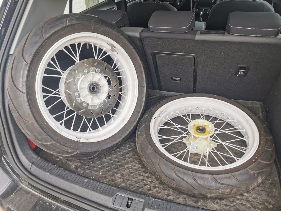

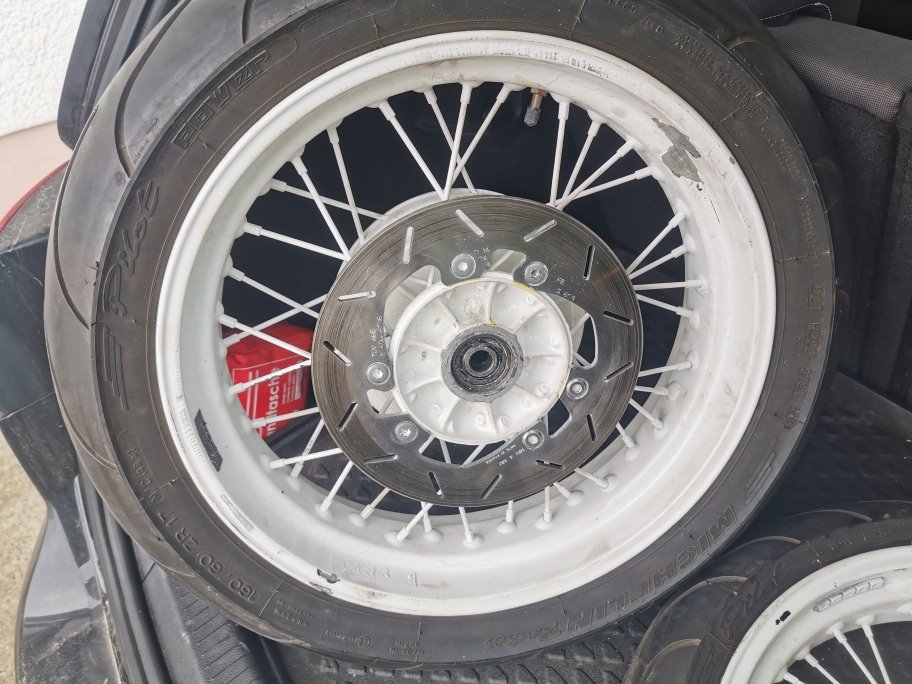

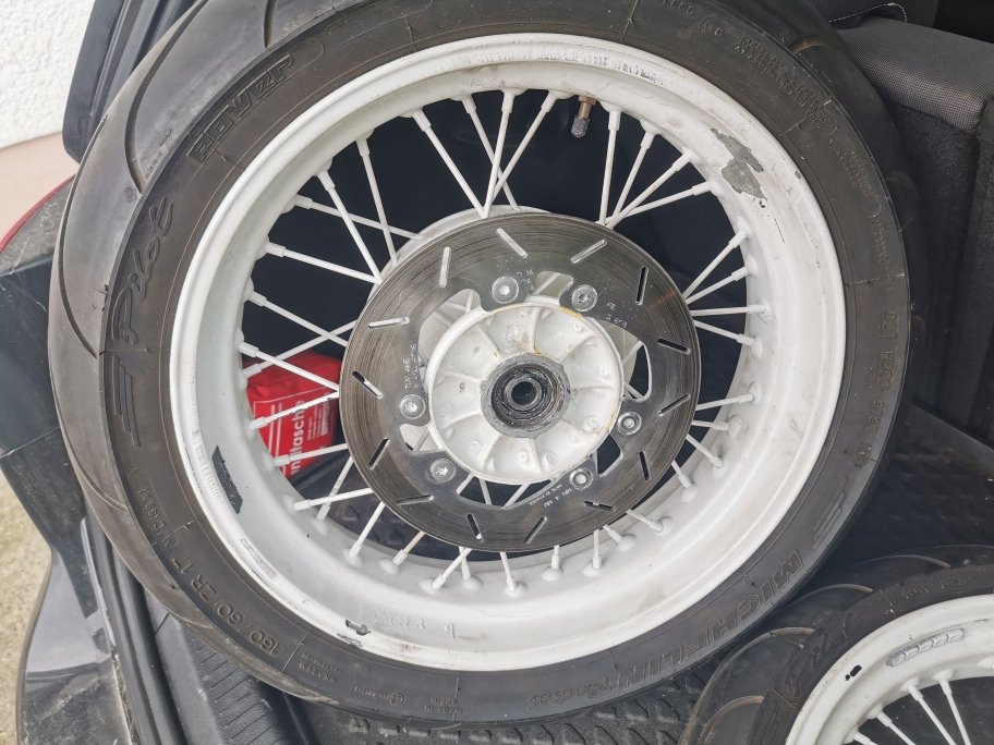

So nach langem hin und her und wie man es am besten machen könnte hab ich jetzt die Lösung mit den Felgen. Der komplette Satz geht zu Pulverbeschichtung Hamburg. Die kümmern sich drum und schicken sie mir wieder in der Farbe meiner Wahl. Welche Farbe genau bleibt vorerst ein Geheimnis :mrgreen: :mrgreen: :mrgreen: :mrgreen: :mrgreen: :mrgreen:
Natürlich wollte ich euch die Vorher-Bilder nicht enthalten. Man bedenke das die quasi eben erst frisch gepulvert wurden und noch keinen Meter gefahren sind. Unfassbar wie man es so versauen kann :lol: Das weiß ist auch mehr tiefgrau als weiß geworden.
Wäre ich der Vorbesitzer gewesen, ich hätte dem pulverer die Felgen links und rechts um die Ohren...
naja seht selbst.
PS: Wenn alles gut läuft kommen am Wochende Rahmen und haufenweise Teile von meinem Pulverer des Vertrauens wieder. Dann geht's weiter :D :D
Tom29
Beiträge: 162
Re: DR Sumoumbau Projekt
#80
Beitrag von Tom29 »
PPS: Ja ihr seht richtig, selbst die Bremsscheiben, Lager und auch die Wuchtgewichte auf den Felgen.. wurde einfach alles mitgepulvert.. :D :lol:

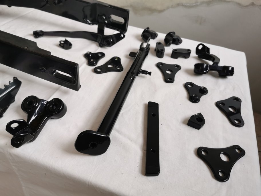

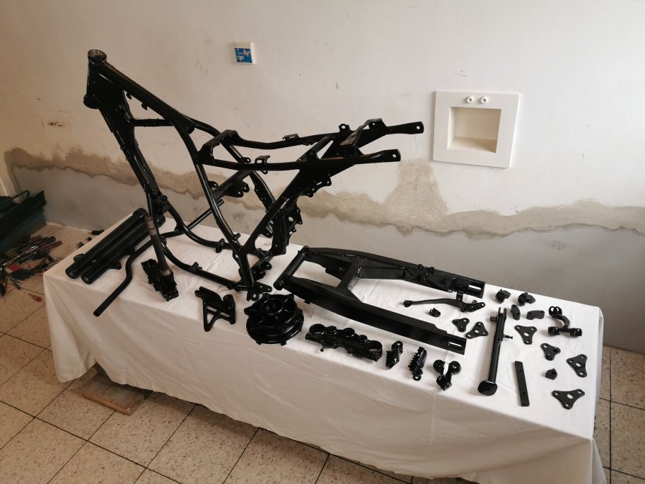

So es geht weiter :mrgreen: :mrgreen: :mrgreen: :mrgreen: :mrgreen: :mrgreen: :mrgreen:
Gestern hab ich die Teile vom Beschichter wiederbekommen. Heute abend geht's los mit dem Zusammenbau :)
Meine Reihenfolge:
LKL neu machen,
Schwingenlager neu machen (gehen die alten leicht raus?),
Schwinge anbauen incl. Umlenkung und Federbein,
Gabelholme zusammenbauen und einbauen,
Motor rein,
Elektronik verlegen,
Kleinteile anbauen;
Dann dürften auch schon wieder ein paar Tage ins Land gehen. Habt ihr Tipps? Reihenfolge so ok? :D

Tom29 hat geschrieben: 17 Jun 2020 14:05 PPS: Ja ihr seht richtig, selbst die Bremsscheiben, Lager und auch die Wuchtgewichte auf den Felgen.. wurde einfach alles mitgepulvert.. :D :lol:
Immerhin hat er die Reifen nicht mitgepulvert. Das wär doch auch mal was...

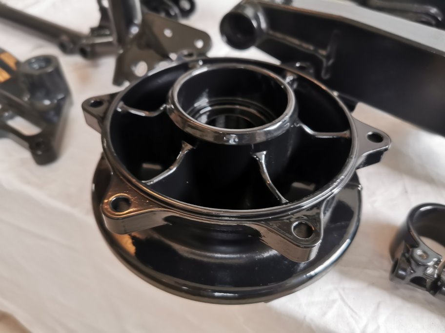

Die Teile sehen ja schick aus, ABER eines geht ja gar nicht:
Die Bremsscheibenaufnahme an der Nabe ist ja mitgepulvert...
Da muss das Zeug runter damit die Scheibe ordentlich aufliegt.
Normalerweise wird so etwas vorher ordentlich abgeklebt.
DROldie (29 Jun 2020 13:36)

Das hängt davon ab, wie dein Pulverer drauf ist. Ich hatte für meinen DR-Rahmen extra gefragt, ob ich die verschiedenen Gewinde zustöpseln oder abkleben soll. Nein, das machen wir schon, hieß es. Und warum habe ich dann über 1 Stunde pulverbeschichtete Gewinde nachgeschnitten, grrr?

el capitan hat geschrieben: 29 Jun 2020 20:29 Und warum habe ich dann über 1 Stunde pulverbeschichtete Gewinde nachgeschnitten, grrr?
Falscher Pulverer würde ich sagen. Einer der sein Handwerk nicht versteht.
Wahrscheinlich wäre ich nochmal zum persönlichen Gespräch hin.
Soll er selbst nachschneiden wenn er zu blöde zum Abkleben ist.
