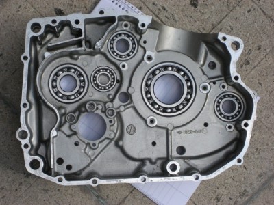

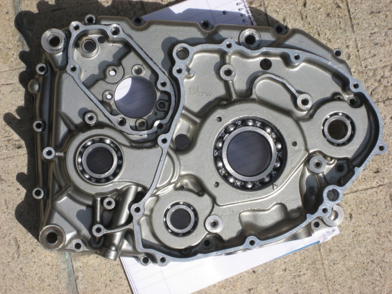

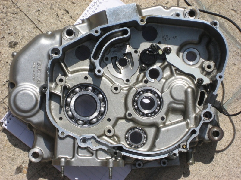

wie gewünscht hab' ich ein paar Bilder gemacht.

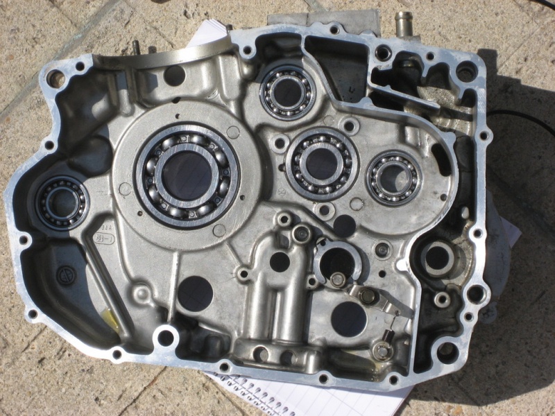

Die Motorhälften sind hier erstmal mit neuen Lagern zu sehen. Den Neutralgang-Schalter hab ich nicht abgemacht.
Die Lager-Einkaufsliste gibts unter http://dr-650.de/viewtopic.php?p=90300#p90300.
Die Lager gingen kalt super in die warmen Gehäusehälften.

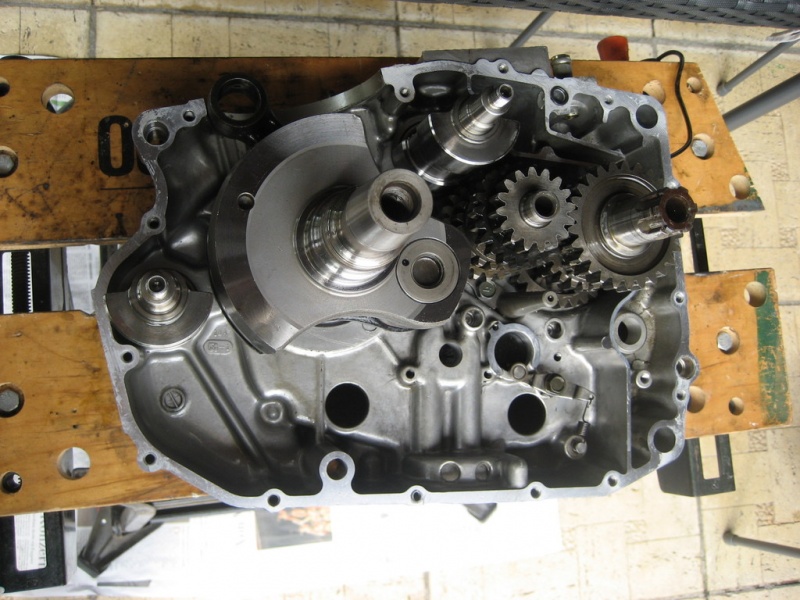

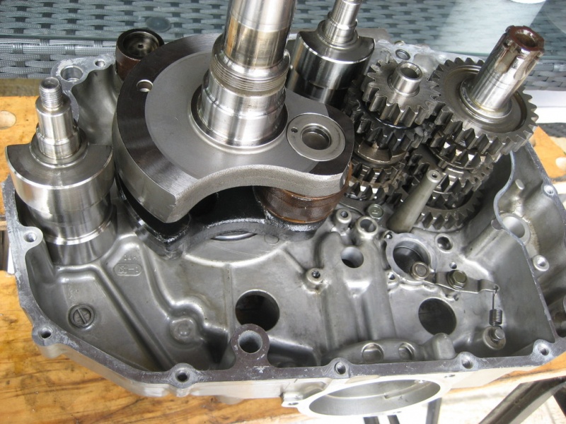

Ebenso konnte ich die gekühlten Wellen in die rechte Hälfte stecken:

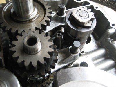

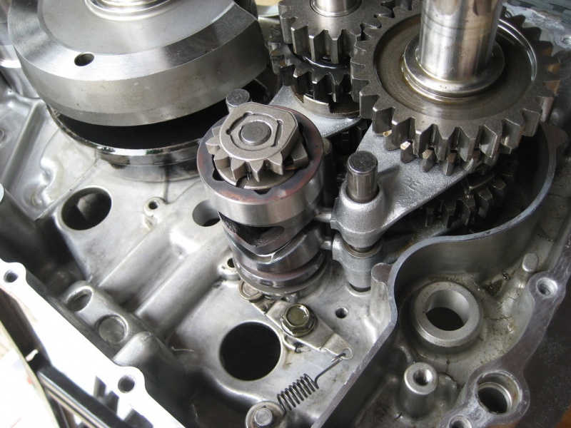

Zuletzt habe ich eben den Schaltmechanismus eingesetzt. Ich habe versucht penibel darauf zu achten, dass alle Schaltgabeln richtig sitzen, aber trotzdem konnte ich nicht alle Gänge durchschalten (Beim 5. hat eine Gabel ein Zahnrad blockiert). Nachdem ich zwei Gabeln getauscht habe, klappts jetzt.
Sollte ich bevor ich die Hälften aufeinandersetze der Gummidurchführung des Neutralgangschalters durch das Gehäuse Beachtung schenken? Im Handbuch wird das Ding mit irgendetwas eingeschmiert.
