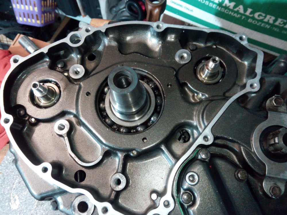

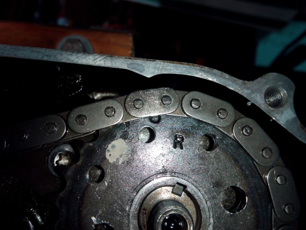

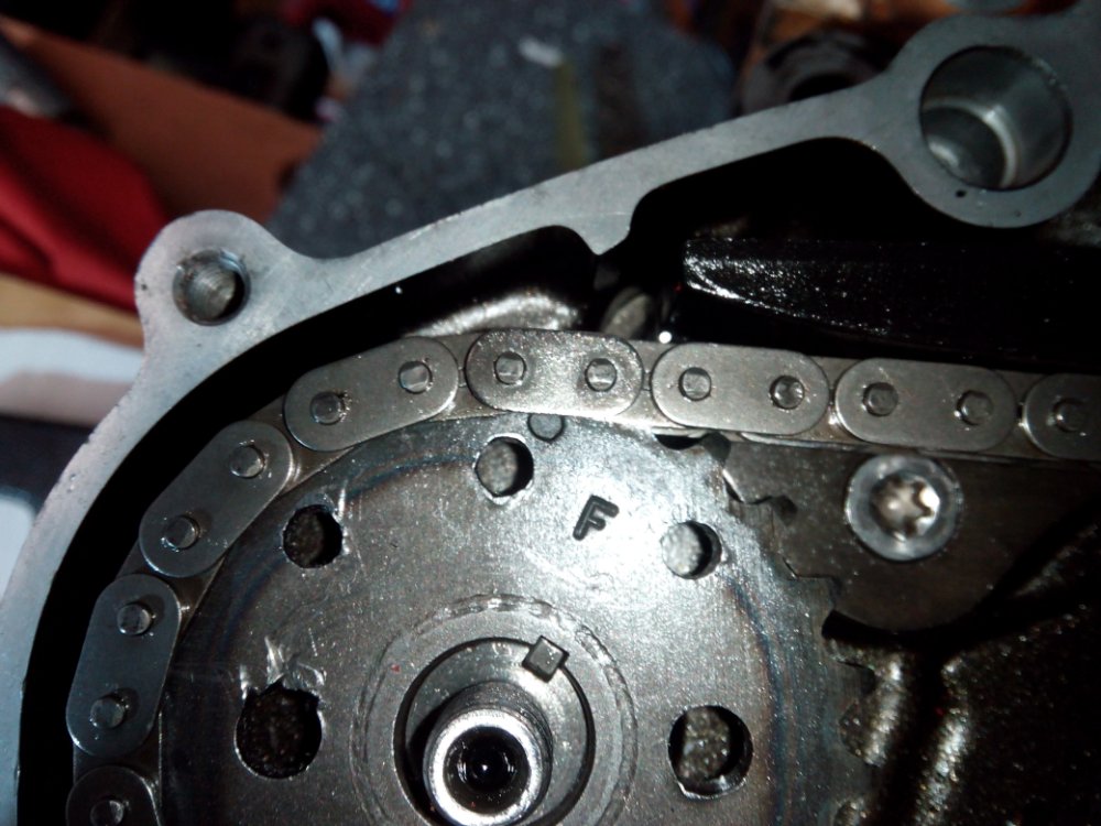

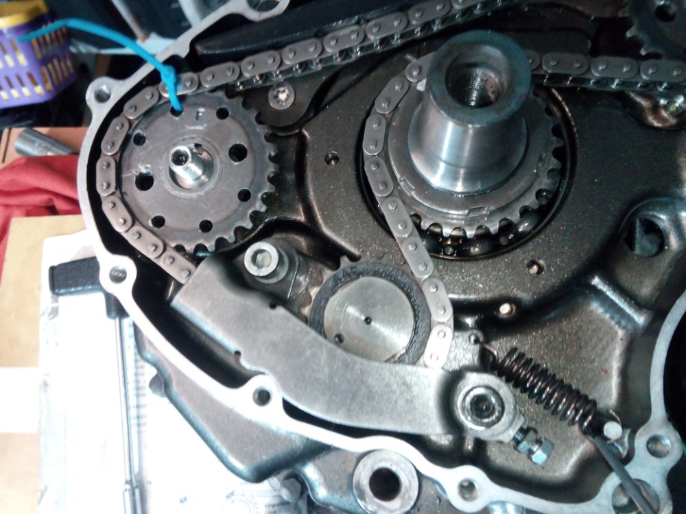

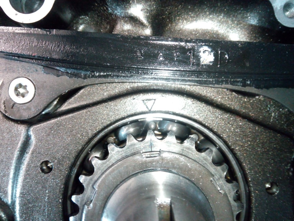

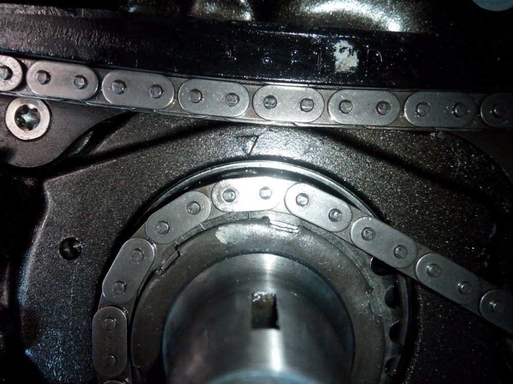

Das vordere und das hintere Kettenrad fixiere ich mit Kabelbindern an den jeweiligen Markierungen der Kette (Chromglieder) und den Prägungen der Räder, fummle dann die AGW-Kette in ihre Position, das 3. Chromglied kommt auf die Strichmarkierung der Kurbelwelle...

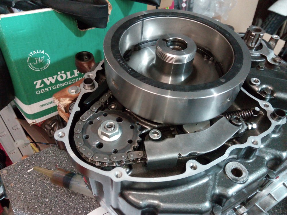

...nochmal alles gecheckt...
...sonst rappelt's in der Kiste...
...dann kommt das Polrad drauf!

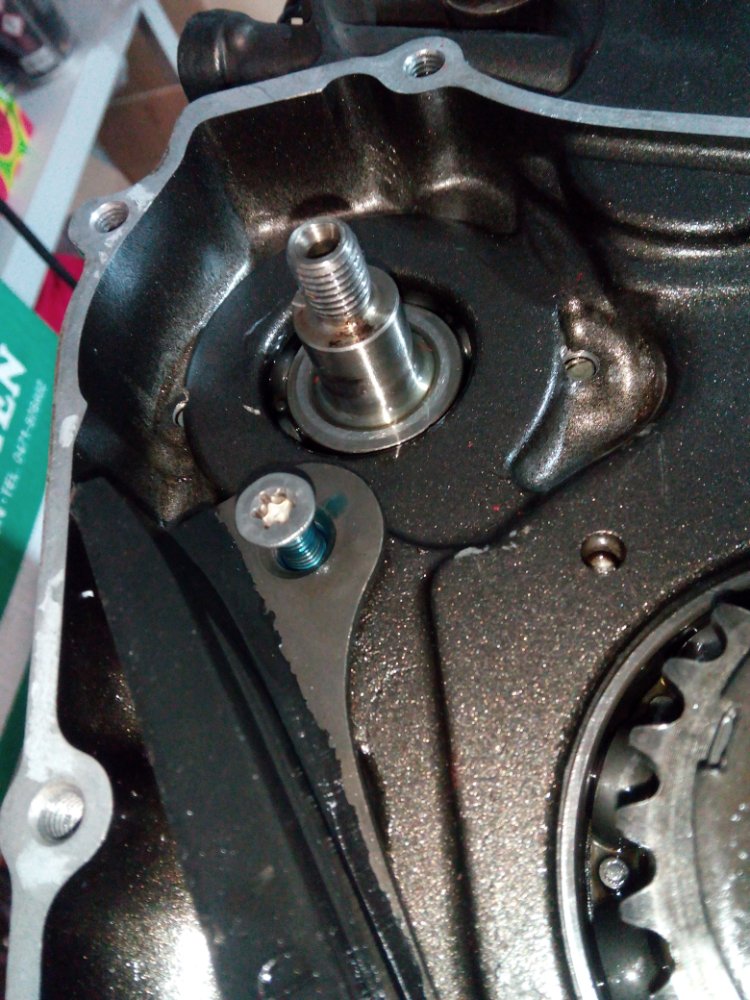

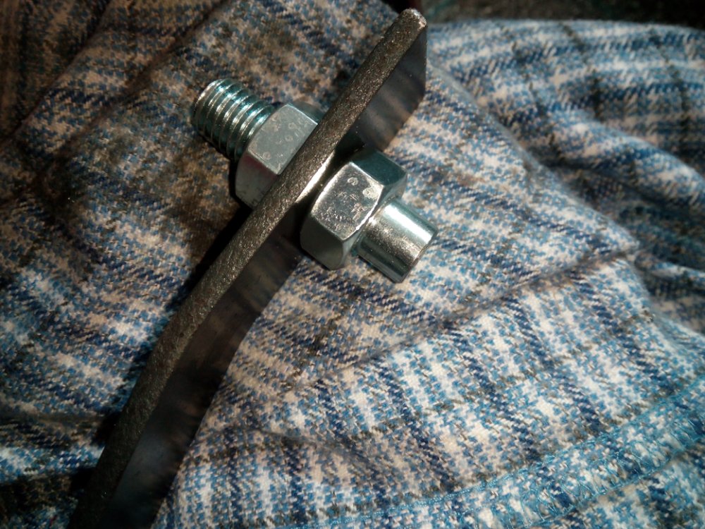

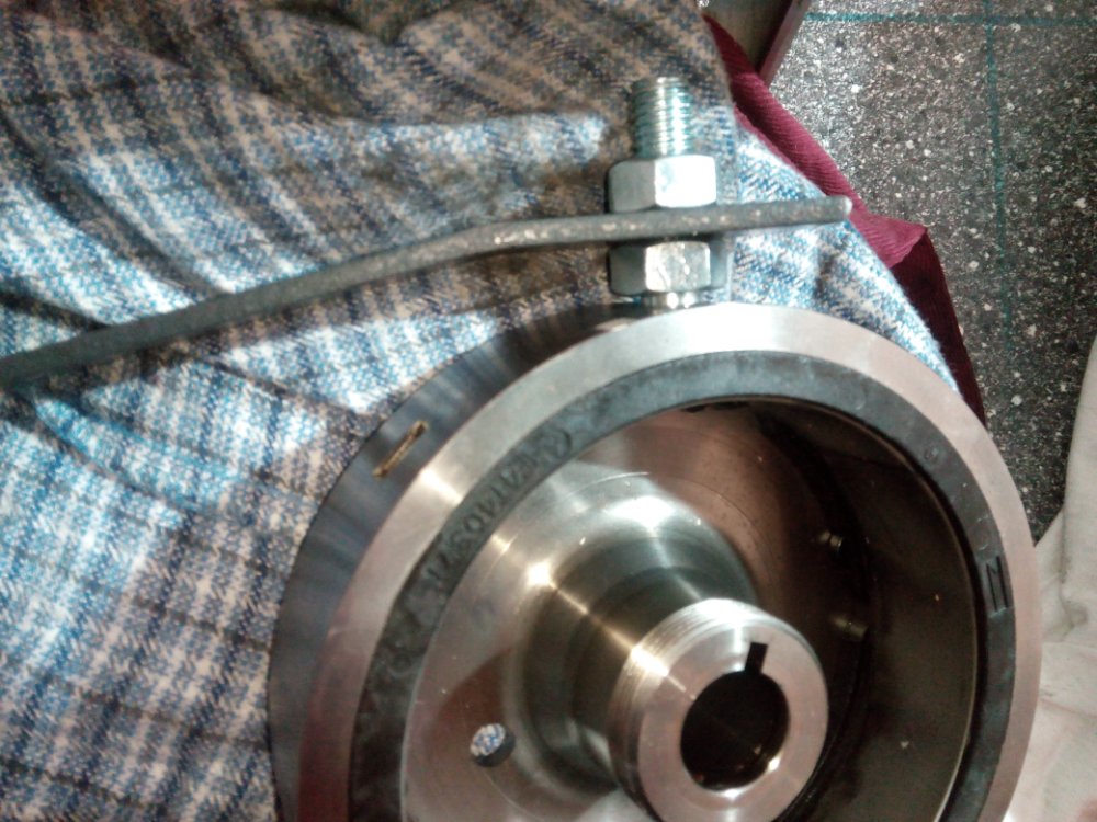

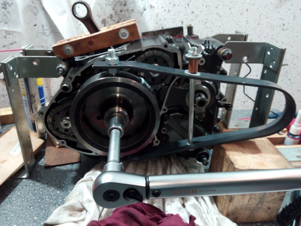

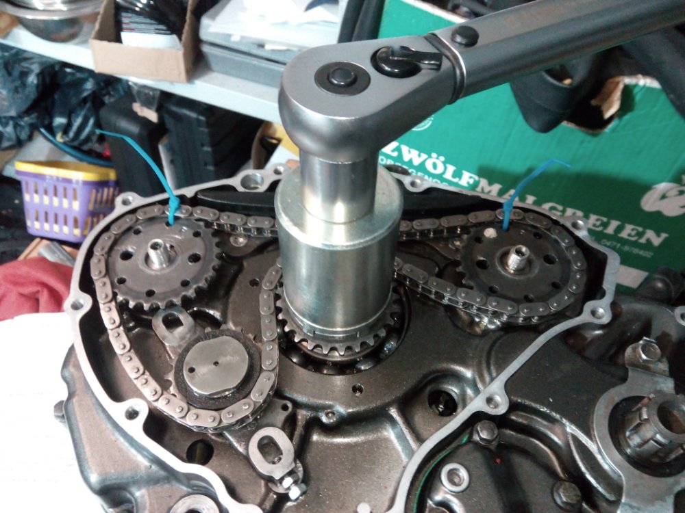

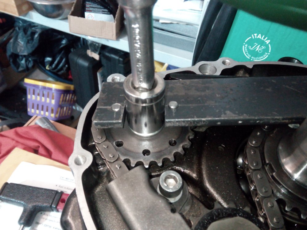

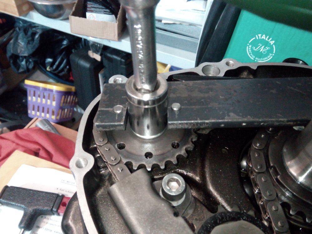

...natürlich sollten vorher noch die Muttern der AGW-Räder festgezogen werden!
...dafür habe ich mir diesen -sehr einfachen- Halter aus einem Stück Flachstahl gefertigt...

2 abgesägte M 12er Schrauben bilden die Bolzen die im Polrad einhaken:
- die Polradschraube wird ebenfalls mit flüssiger Schraubensicherung versehen!

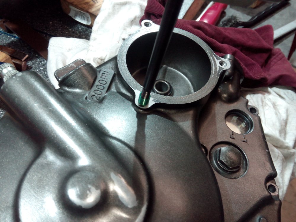

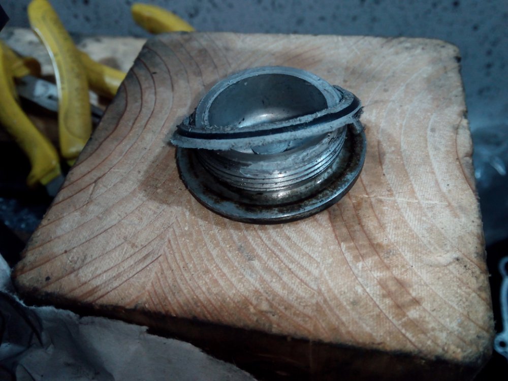

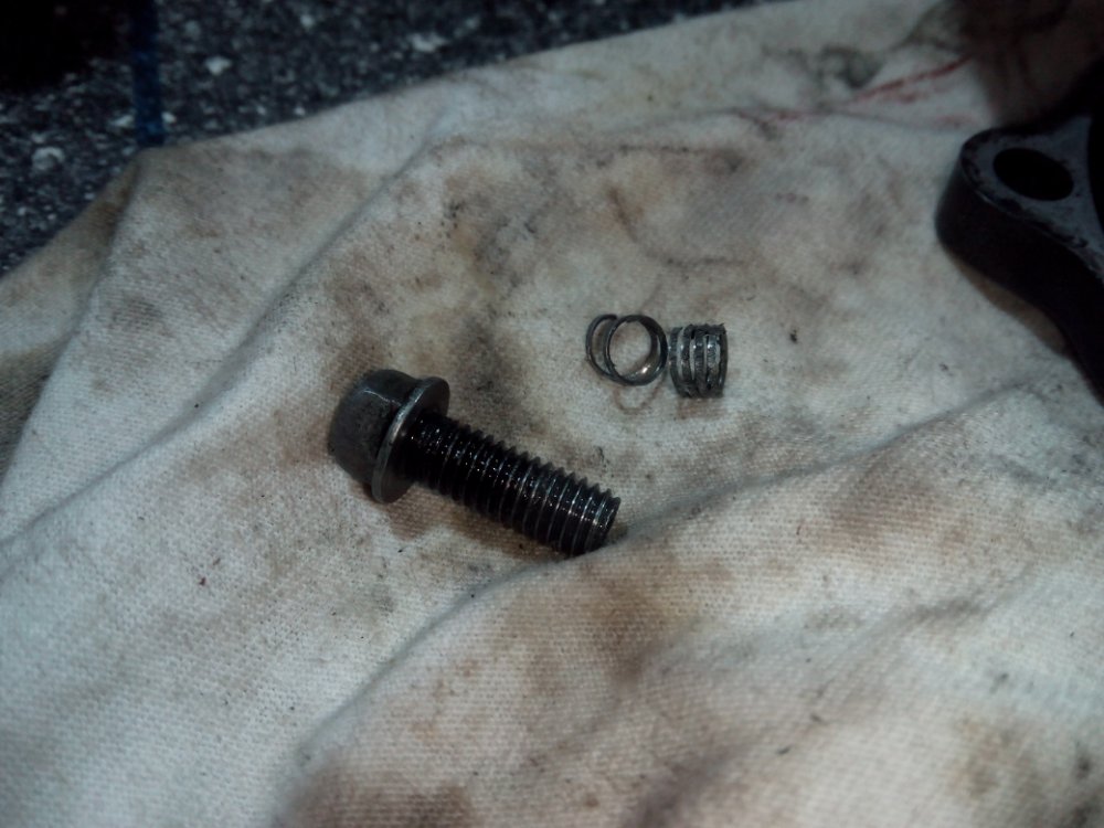

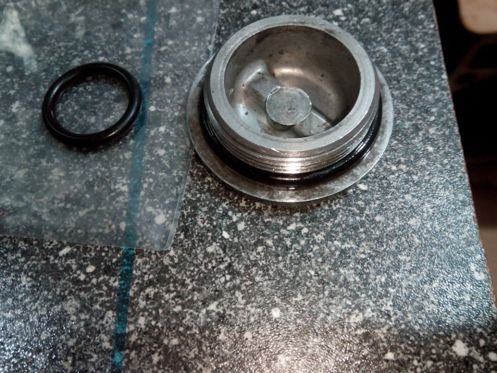

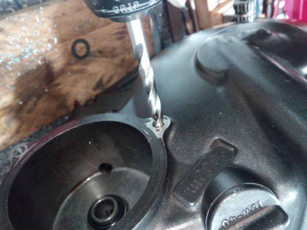

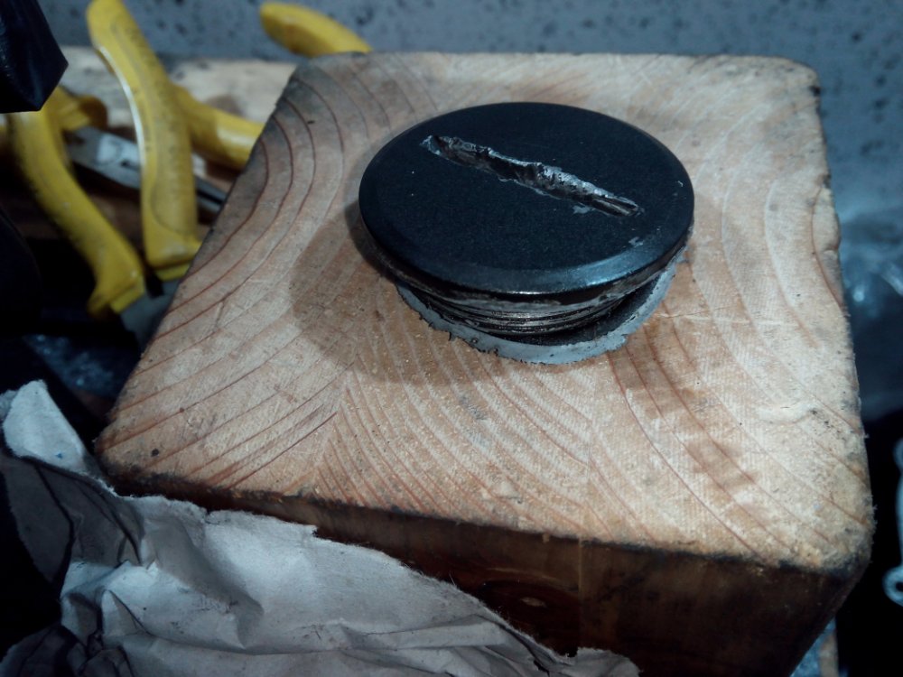

Lima-Stopfen: - Spezialthema! obwohl dieser mit grauer Dichtmasse geradezu eingeklebt war...
...danach, -eingefettete- Dichtung drauf und fix zugeschraubt den Deckel

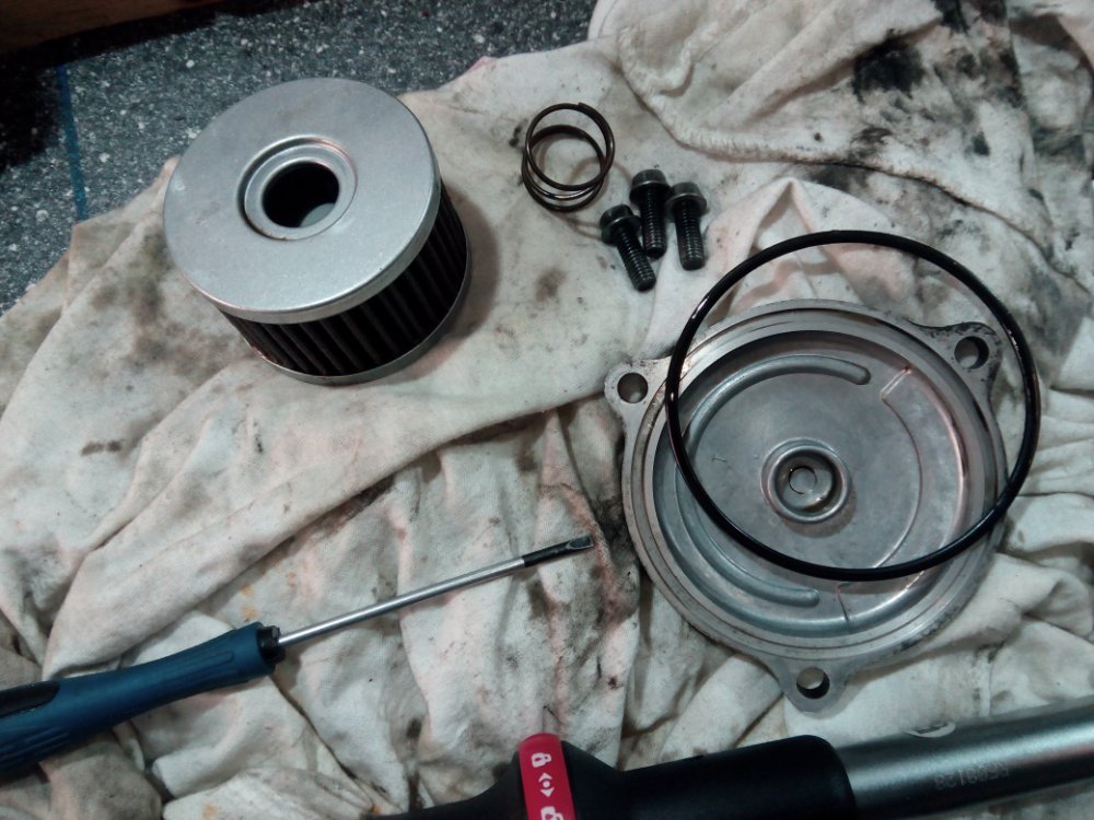

...mit der Drahtbürste fix drüber, neuer O-Ring drauf, dann wird das auch wieder dicht!

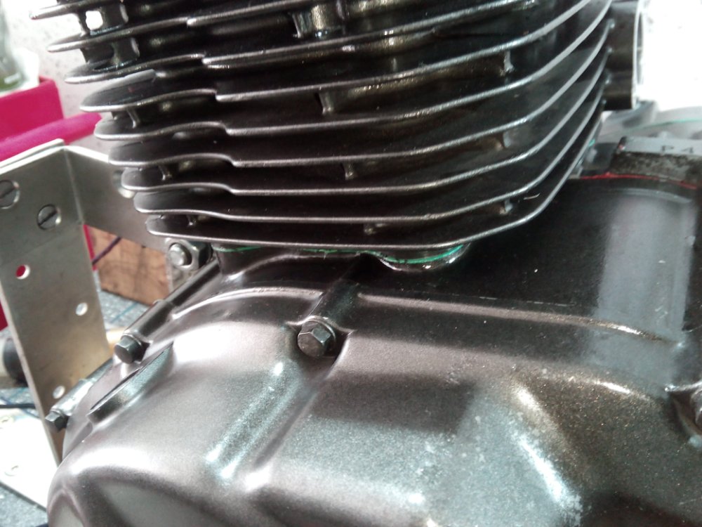

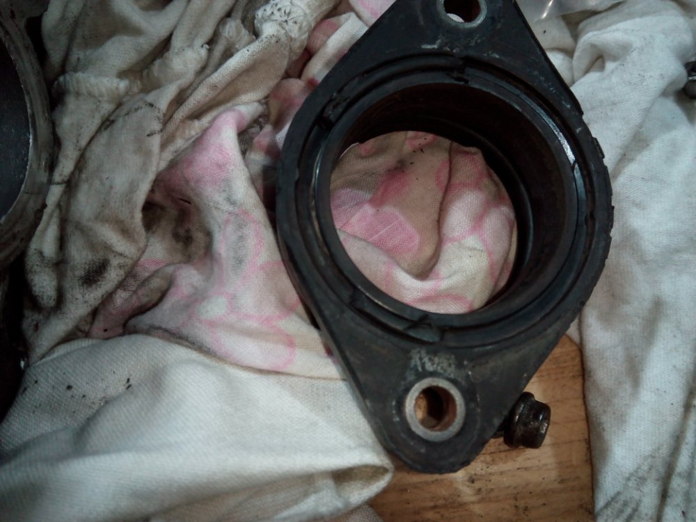

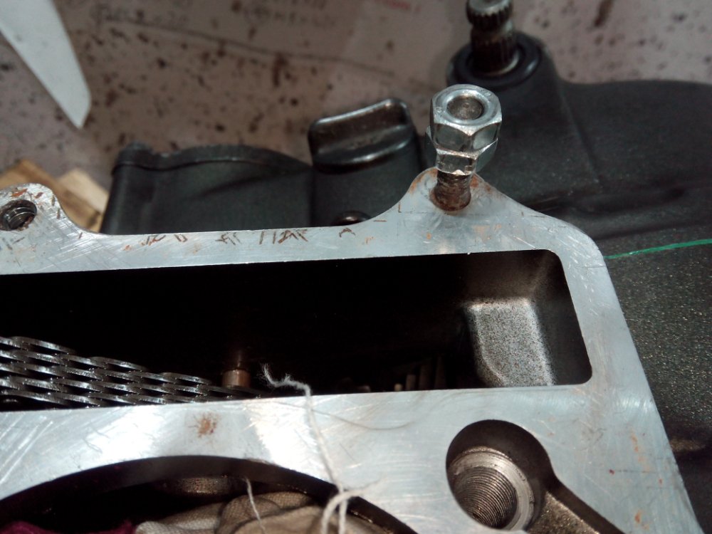

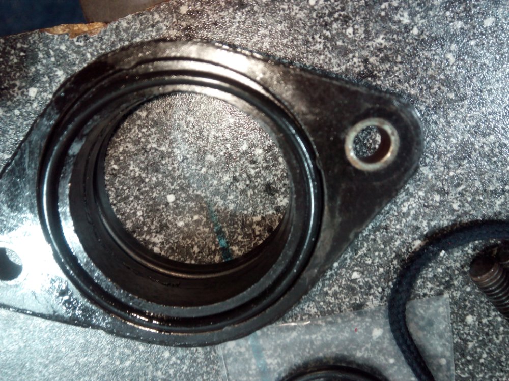

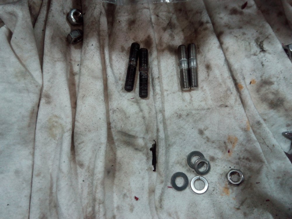

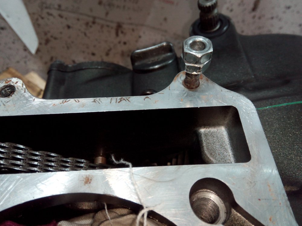

Noch so'n Thema: Ansaugstutzen! Da sind auch nur noch die kläglichen Reste des alten O-Rings herausgebröselt...

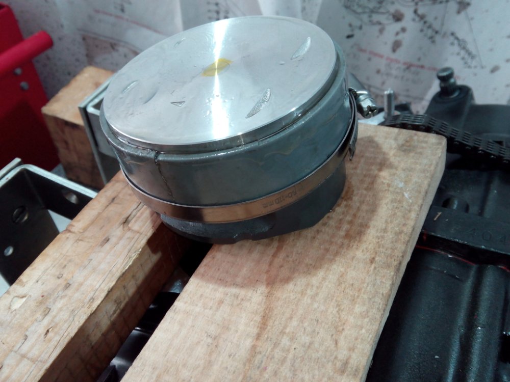

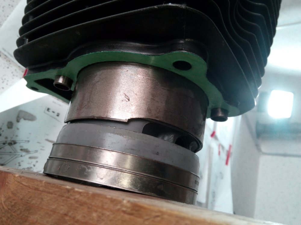

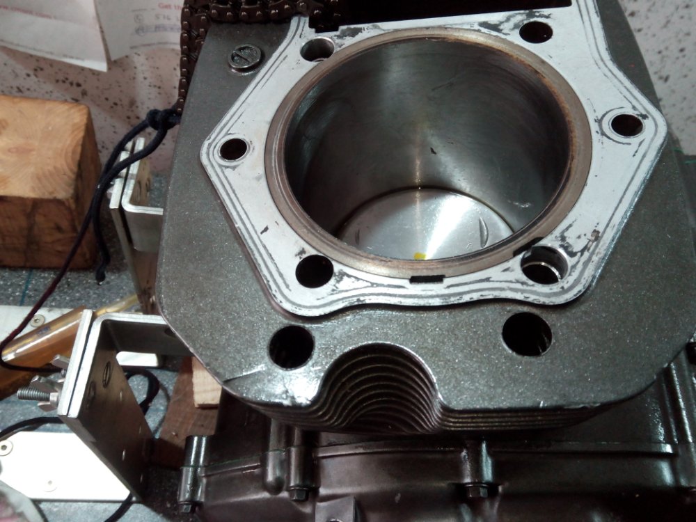

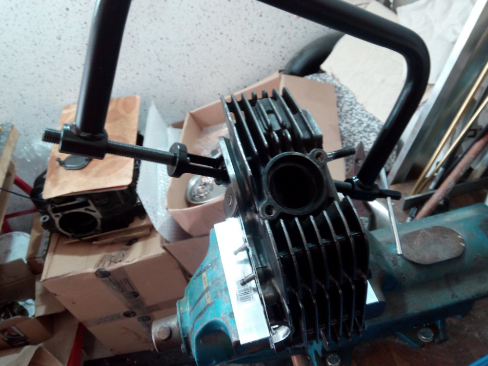

...noch so eine angenehme Sache:

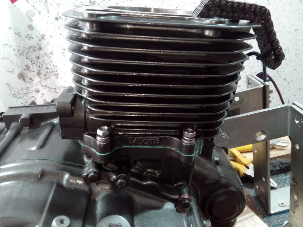

Den Kolben mit Holz unterlegt, die Montierhilfe angelegt (100 mm Abflussrohrstück) + 2 Schlauchschellen...
Zuletzt geändert von uli64 am 07 Mär 2018 18:40, insgesamt 1-mal geändert.

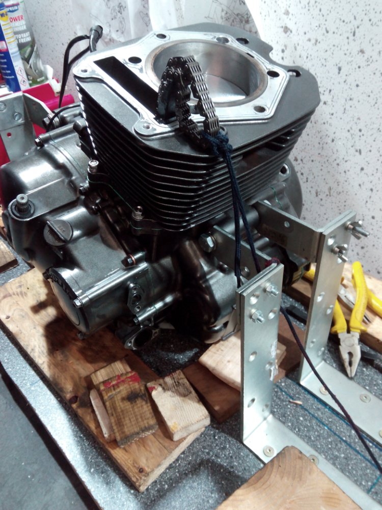

...nicht das die reinfällt! Auch die Kurbelwelle jetzt erstmal nicht mehr drehen...wenn sich die ungespannte Steuerkette unten am Steuerkettenritzel verkantet oder verklemmt, war's das...

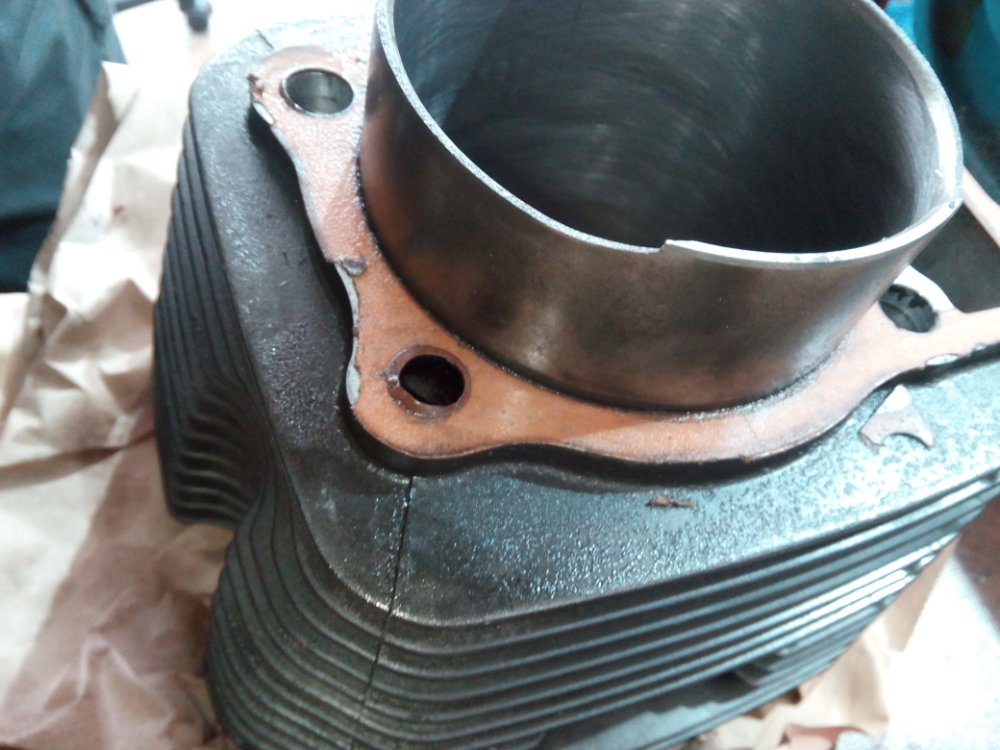

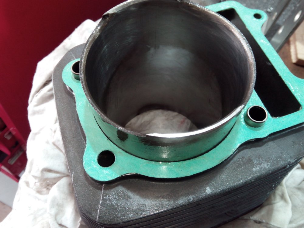

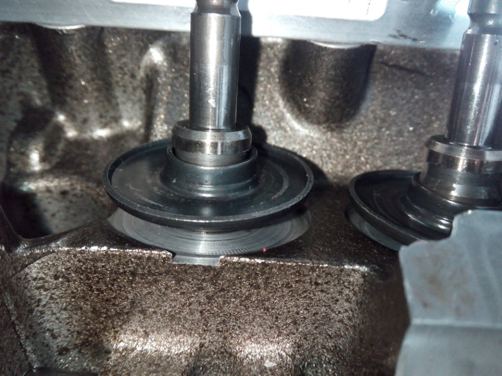

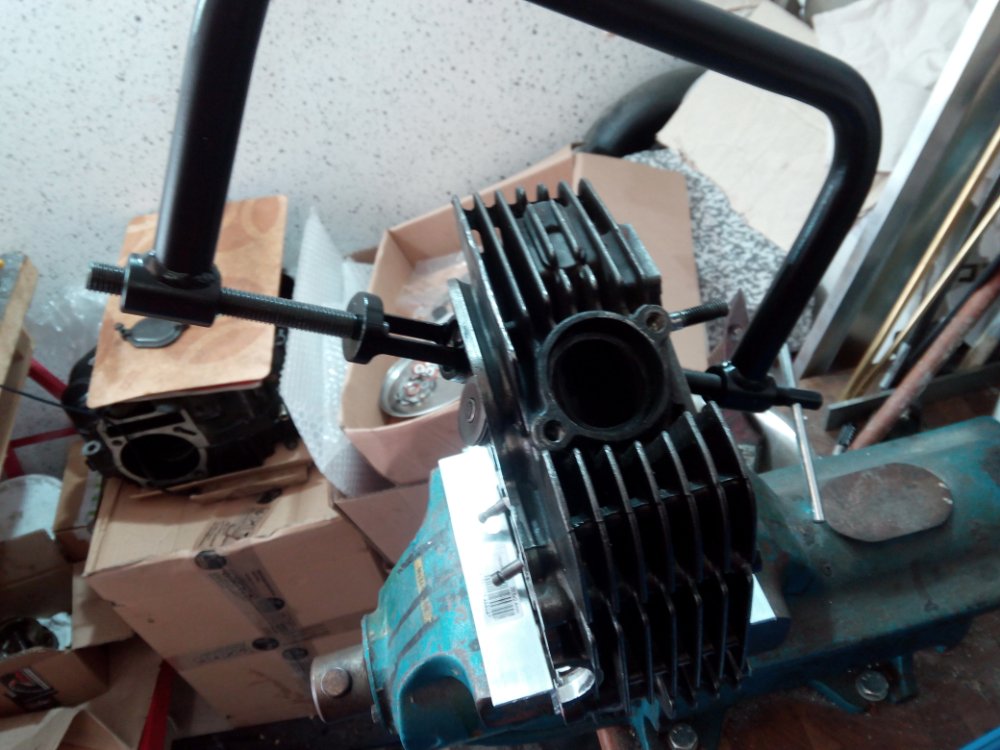

Dann wenden wir uns dem Zylinderkopf zu:
Wir erinnern uns:
- beim originalen war die Nockengasse (leicht) eingelaufen und zwischen Zündkerzenloch und Auslassventil gab's einen Riss...
Zum Glück gab's noch einen auf Halde:
- der war zum Ventilsitze nachschneiden beim Instandsetzer:

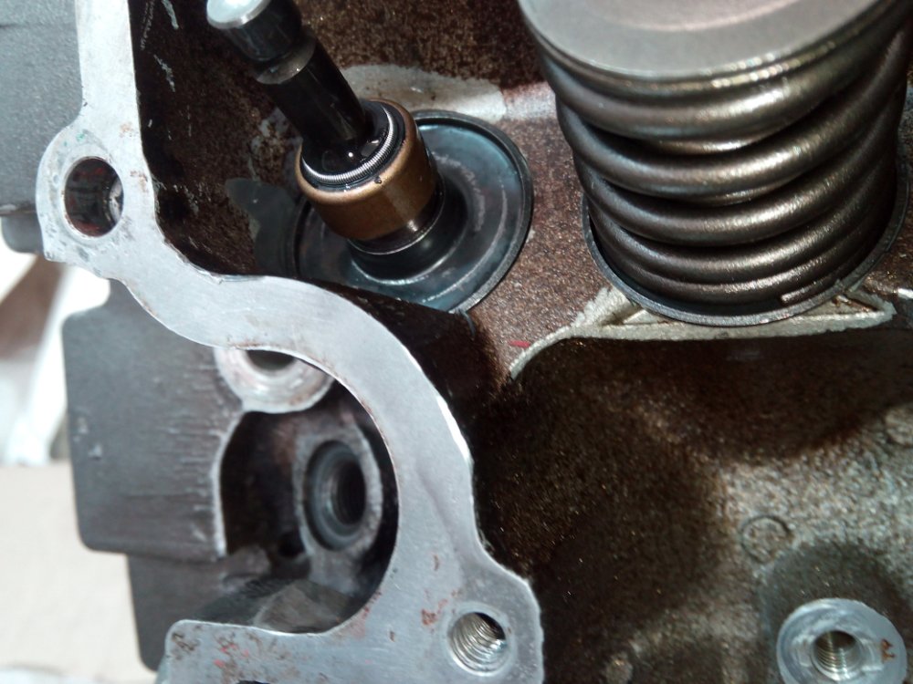

- die Ventilschaftführungen waren noch gut innerhalb der Toleranz! Dann sind also nur neue Ventilschaftdichtungen und die Ventile selbst zu montieren
Wir erinnern uns:

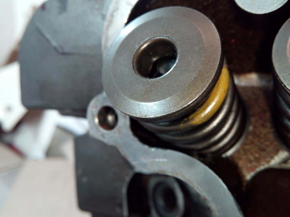

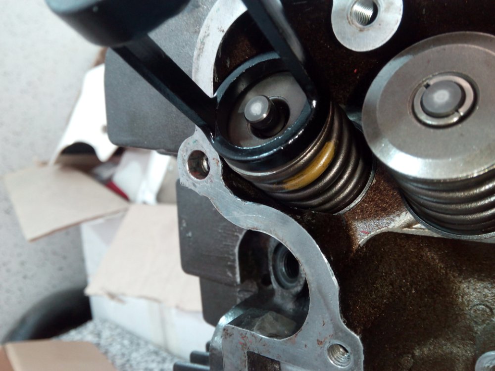

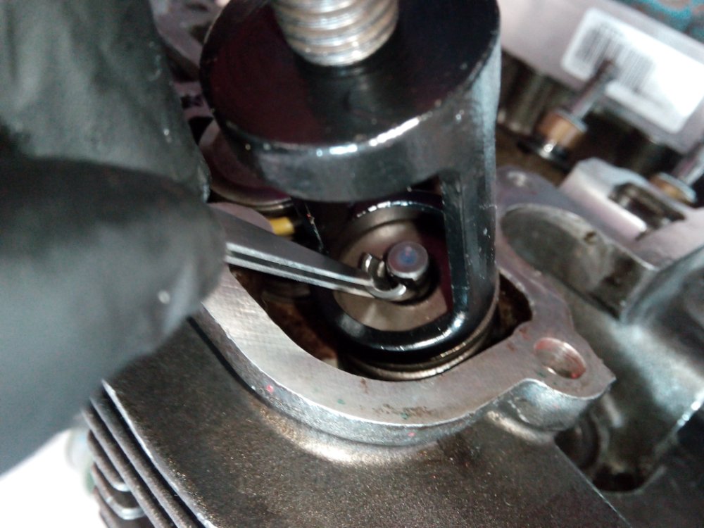

...ah, noch was: die Federn sind unterschiedlich gewickelt! Die "engeren" Windungen gehören nach unten!

...obacht! Wenn ein Keil flöten geht, wird es in den meisten Fällen schwierig den wiederzufinden!
