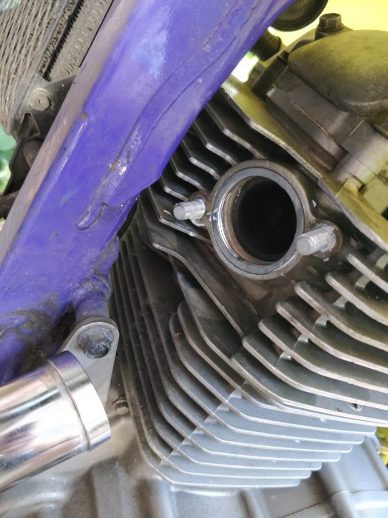

Vielleicht interessiert es jemanden, vielleicht nicht.
Da ich einen neuen Krümmer verbauen wollte, hat es mich die letzten Wochen immer vor dem Abbau des alten gegruselt. Keine Lust da was abzureißen.
Habe dann ein paar Posts gelesen und bin auf den Tip von Aynchel eingegangen und eine Gewindestange m8 und zwei Muttern besorgt. 8.8 und verzinkt.
Die Krümmerschrauben habe ich 3 Tage lang täglich mit Rostlöser eingeweicht. (Gute Idee Flachser) Heute dann noch ein bisschen WD40 (ja, eher unnötig). Dann kam der große Moment und die Schrauben gingen gefühlt butterweich raus.
Passende Bolzen geflext und mit Keramikpaste eingesetzt, Muttern gekontert und festgezogen. Neue Krümmerdichtung rein.
Alles angebaut und die neuen Muttern mit glaube 24NM festgezogen.
Noch ein paar Bilder im Anhang. Keine Angst vorm Umbau...aber weicht die Scheiße lange genug ein (hatte aber auch nicht sooo starken Rost :D )
Grüße Moritz

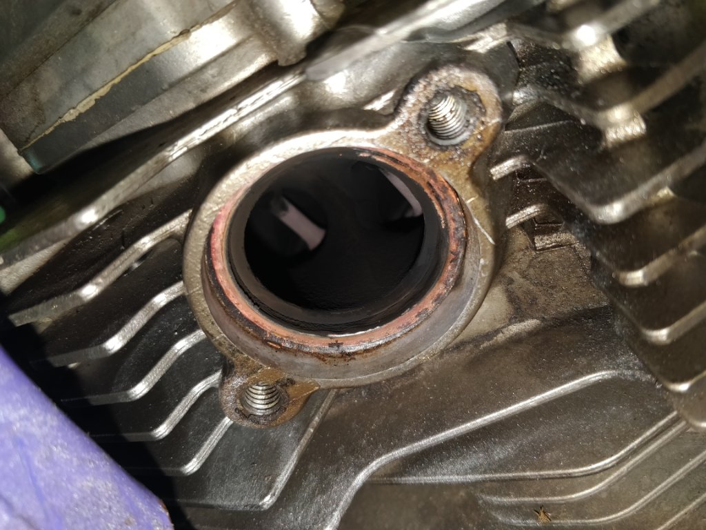

Das hätte ich gestern vorher lesen sollen!!
bei meinem Töff war die obere Krümmmer-Schraube abgebrochen. :twisted:
Habe dann die Schraube mit dem Dremel abgeflext und mit einem neuen Bohrer ein neues Loch gebohrt.
Dann ein neues Gewinde geschnitten.
Bei unteren Gewindeloch habe ich nun auch ein Stehbolzen. Beim neuen Gewindeloch oben ging's nicht, da der Winkel nicht mehr stimmt.... aber mit der normalen Schraube geht's. :mrgreen:
Vorher natürlich mit Never Seez geschmiert.
Ciao
Alf

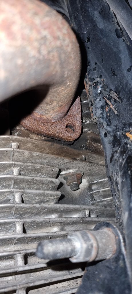

Ich reihe mich mal mit ein. Hab's beim Kauf nicht gesehen. Und der Verkäufer hatte es bestimmt nur vergessen.
Das wird nichts ohne den Kopf abzubauen oder?
Beiträge: 637
Re: Krümmerschraube abgerissen
#96
Im eingebauten Zustand und Handbohrmaschine schwierig, das verläuft eigentlich immer!
Besser den Motor ausbauen und dann zwischen die Beine klemmen! :mrgreen:
Beiträge: 6035
#97
Wie ich das auf dem Bild sehe, kommst Du da schon wegen dem Rahmenrohr gar nicht dran. Vom Weglaufen des Bohrers mal ganz abgesehen.
Scheint auch ziemlich bündig abgerissen zu sein. Oder ist da noch ein kleiner Rest zum Anpacken? Ich hatte mal ne abgerissene Schraube vom Ansaugstutzen mit einer Gripzange rausdrehen können. Da stand noch, nach dem Ausbohren des vermurksten Schraubenkopfes, ein halber Zentimeter raus. Auf alle Fälle vorher mit WD 40 oder so gut einjauchen.
