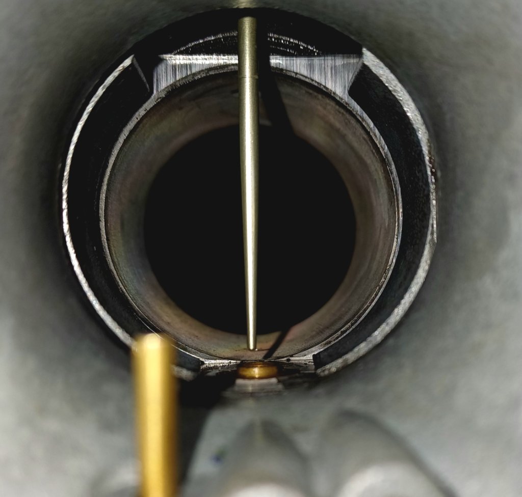

Stollenreiter hat geschrieben: 16 Feb 2025 10:58 Jetzt noch mal den Vergaser in die Hand genommen...
Schieber auf Vollgas(ohne Zug).
https://www.dr-650.de/download/file.php ... &mode=view
Die Nadel ist voll draußen!
Hab versucht die Nadel runter oder hoch zu ziehen.
Runter Richtung Düsenstock ist möglich,aber bleibt noch in der Luft.
Hochdrücken geht eher nicht...
Sieht so aus als ob die Feder so wie auf der Explosienszeichnung zu sehen ist,verbaut ist :roll:
Hab mir noch mal die 38SS Vergaser der DR600 angesehen.
Wollte eigentlich den Vergaser, bei dem die Nadel aus dem Düsenstock ragt ,in die Gelbe verbauen.
Aber als ich den Vergaser der Gelben angesehen habe, da ist die Nadel bei Vollgas noch im Düsenstock, möchte ich den nicht so fahren!
Hans hat ja erzählt von wegen bleibt hängen bei Vollgas :roll:
Jetzt zerlege ich den Vergaserschieber und schau mal nach woran es liegt, dass die Stellung der Nadel so hoch ist.
Hatte bis jetzt kein Vergleich wie das sein sollte.
Zur Not zerlege ich den Vergaser der Gelben und schau was da anders ist.....

Vielleicht ist der Schieberanschlag nach oben verstellt oder fehlt ganz?
Beiträge: 1033
Re: DR 600 Vergaserproblem ?
#98
hiha hat geschrieben: 14 Mai 2025 12:44 Vielleicht ist der Schieberanschlag nach oben verstellt oder fehlt ganz?
Wo sitzt der Anschlag?
Dachte der Schieber geht in den Deckel,aber dann müsste der Vergaserschieber auch so weit hoch gehen... :roll:
Ist das aussen?
Beiträge: 1989
#99
Beim VM38 weiß ichs grad nicht, aber ich hab grad einen sehr ähnlichen TM36 in der Hand, da ist es oben an der Seilscheibe. Zwei Verschiedene sogar. Der Schieber soll in "ganz oben"-Stellung nur wenig höher stehen als die Durchlasskante. Unter Anderem weil sonst die Nadel ausfädeln kann...

Danke Hans für den Tipp.
Muss mir mal die Explosienszeichnung genau ansehen.
Aussen an der Scheibe für die Gaszüge sollte das ja begrenzt sein und irgendwas anders sein oder gar fehlen wenn der Schieber so weit hoch geht :roll:

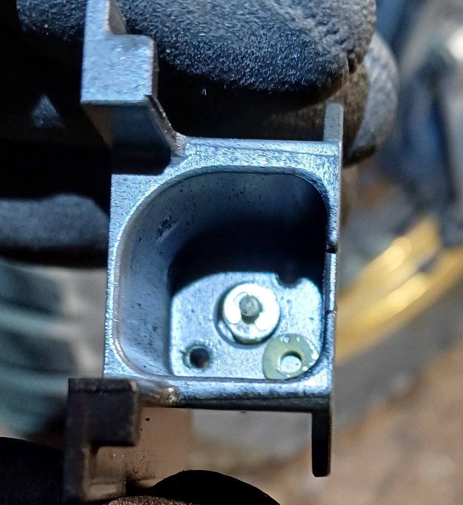

Hab da was im Schieber entdeckt....
Denke das ist Nr.17 und gehört ganz oben drauf ,oder?
Oder Nr.20 ?
[https://www.cmsnl.com/suzuki-dr600ru-19 ... IG-10.html]
Desweiteren ist noch was defekt
Nr.39
Gibt's eigentlich ein Dichtungsset für den Vergaser?
Oder alles einzeln bestellen?

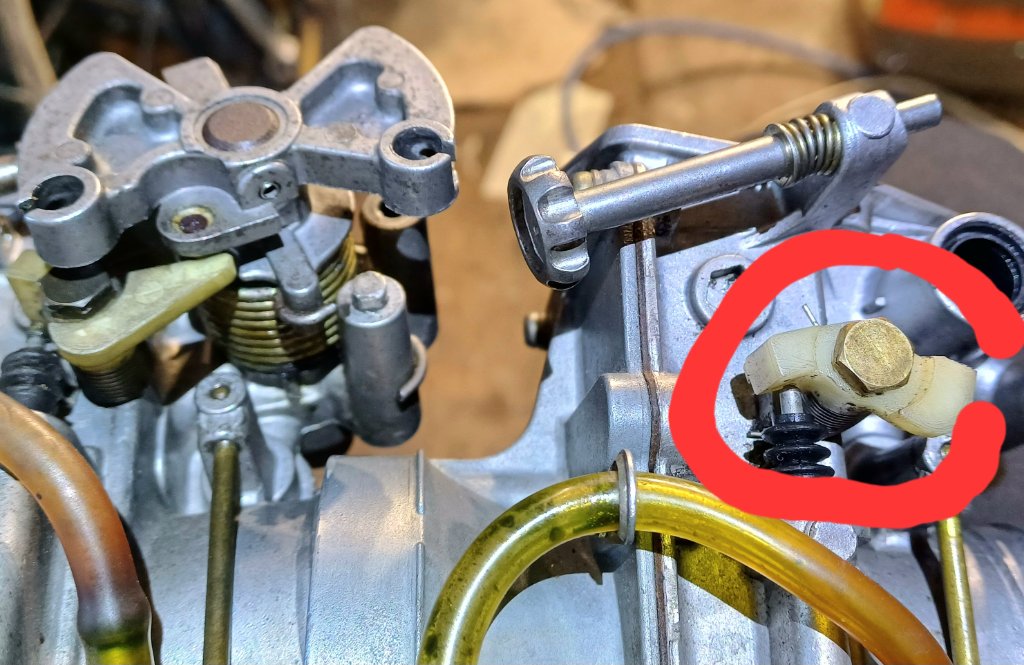

Falls das weiße Teil kaputt ist... das weltweit letzte davon hat der Hans. 😀
Es gibts vieles gar nicht mehr. Zusammensuchen. Beten.
Beiträge: 1033
#104
franz muc hat geschrieben: 15 Mai 2025 21:48 Falls das weiße Teil kaputt ist... das weltweit letzte davon hat der Hans. 😀
Ich vermute das weiße Teil gehört als letztes auf die Nadel, dann die Schieberbetätigung anschrauben.
Das geht nur richtig, wenn der Schieber ausgebaut ist.
Den hatte ich bei letzten Schrauben nicht ausgebaut...
Das Plasteteil hab ich bei CMSNL bestellt.Das Teil Nr.8 hätte ich auch gerne, da etwas mehr Spiel als am anderen Vergaser.

Den plastik-Betätigungshebel für den VM38 gibts wohl nicht mehr, ich hab aber mal für irgendwen hier im Forum einen gefräst. Junge Menschen heutzutage sind gern mal ziemlich virtuos im Umgang mit 3D-Druckern. Es müsste jemand gefunden werden der das Teil digitalisiert, dann gäbe es wieder welche...
Andererseits: Kein Mensch braucht unbedingt eine Beschleunigerpumpe an der DR. Man kann sie problemlos stillegen.
